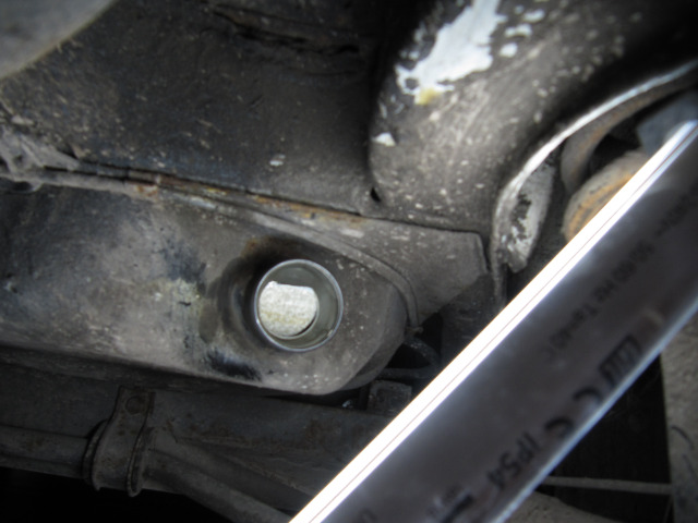

effectivement, avec le réservoir à moitié vide, en soulevant l'arrière de la voiture, on peut démonter la durite de remplissage sans que l'essence ne coule.
voilà le clapet qui se trouve à l'entrée du réservoir : simple bout de tôle articulé :
