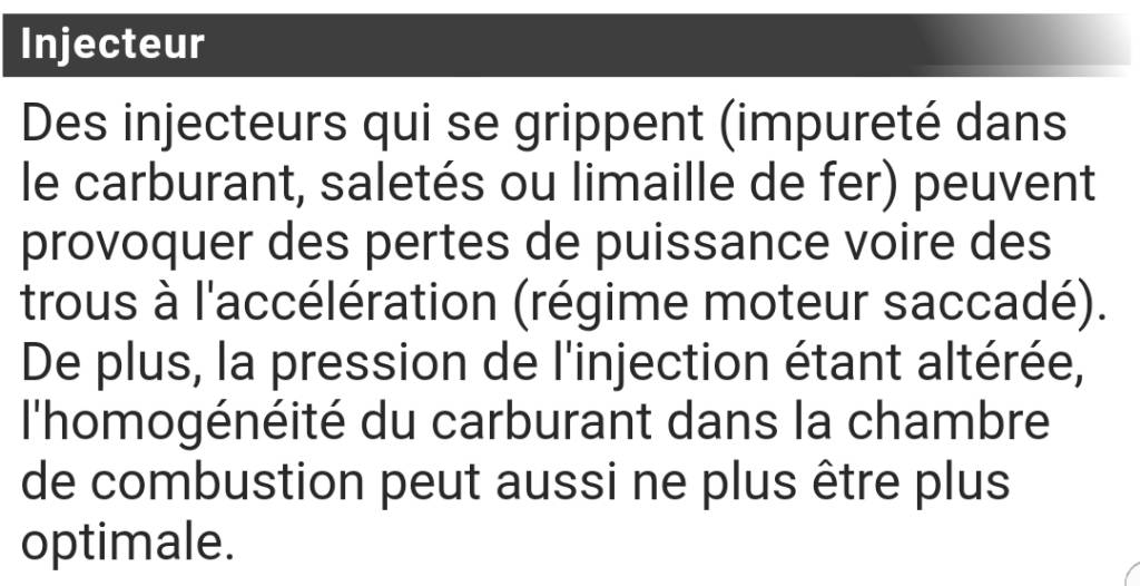

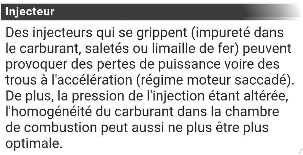

peut être un problème avec tes injecteurs...

oui c’est la prochaine piste qu’on va creuser.
mais bon est-ce que ça expliquerait le fait que ça ne demarre plus du tout par apres ?
