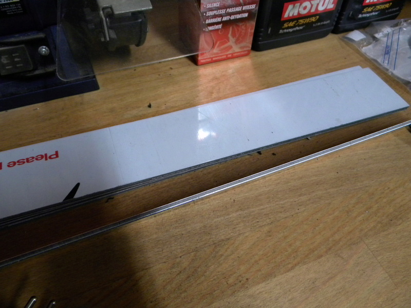

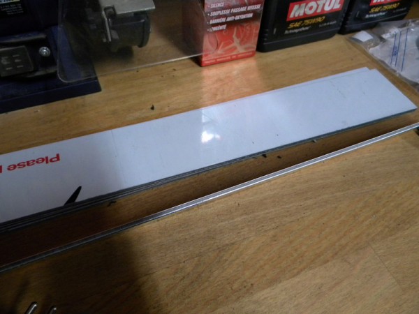

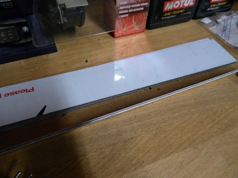

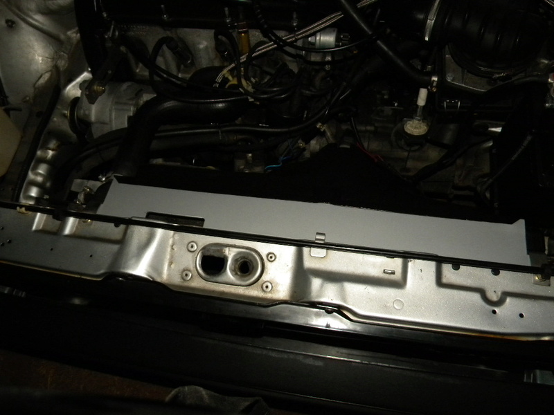

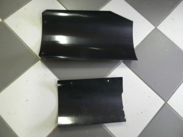

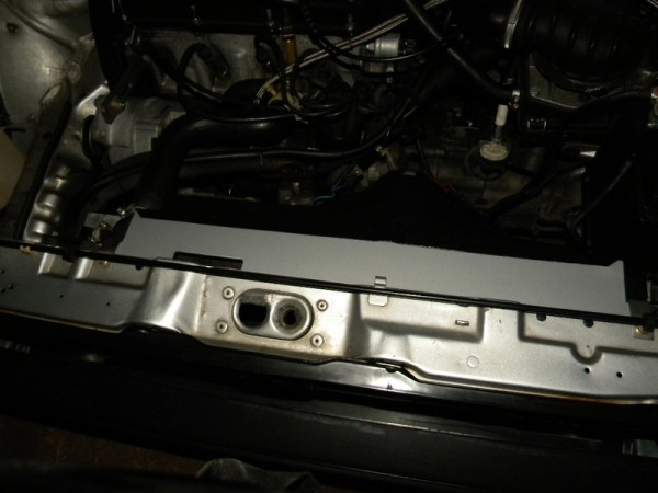

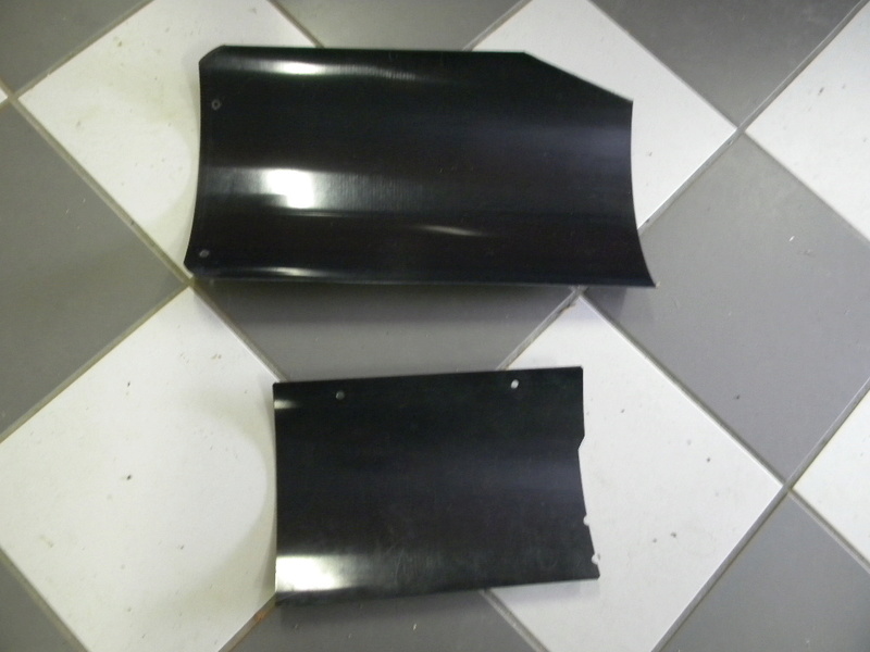

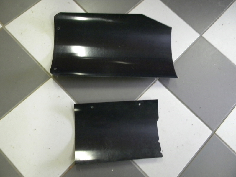

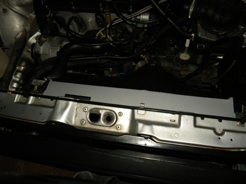

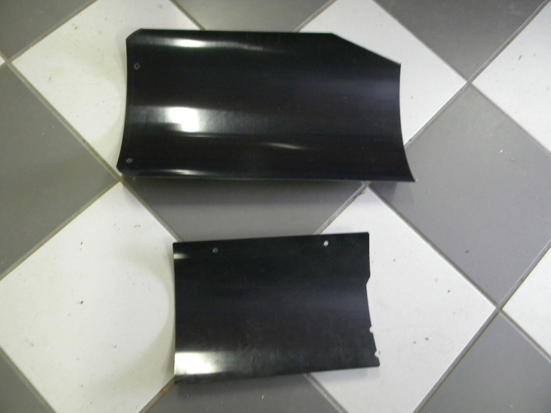

personnellement , j'ai fabriqué celle du radiateur , la superieure , avec une plaque composite aluminisée 2 faces , j'en ai d'ailleurs une dizaine a vendre , et les laterales en bavette noire de rallye , ainsi cela ne pourrira plus.
voila les laterales :
celle du dessus du radiateur en composite double face aluminisée (alu/composite/alu) :
quoiqu'on fasse , le carton se deforme avec l'humidité et la chaleur , et au vu du prix pour ces .........j'ai preferé deroger a l'origine sur ce point.

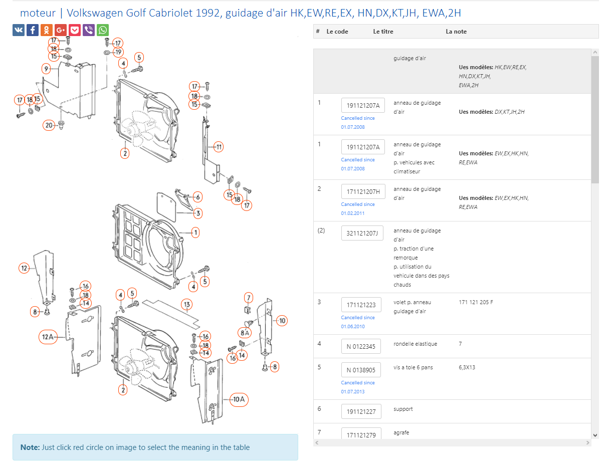

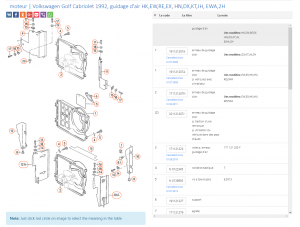

Personne n’aurait de photo de l’installation ( dans quel sens sont orienté les plaques et comment sont elles fixées)?
- Informaticien
- Messages : 8065
- Prénom : Frédéric
- Jantes : Pirelli 8P
- Localisation : (BE) Tournai
Tomate14
- Messages : 9
- Enregistré le : sam. oct. 21, 2017 21:16 pm
- Version : Classicline
- Couleur : LB3A Rouge Bordeaux
Re: Guides d’air à côté du radiateur
Merci Fred - j’avais vu ces éclates mais ils ne montrent pas comment les fixer et comment les orienter !

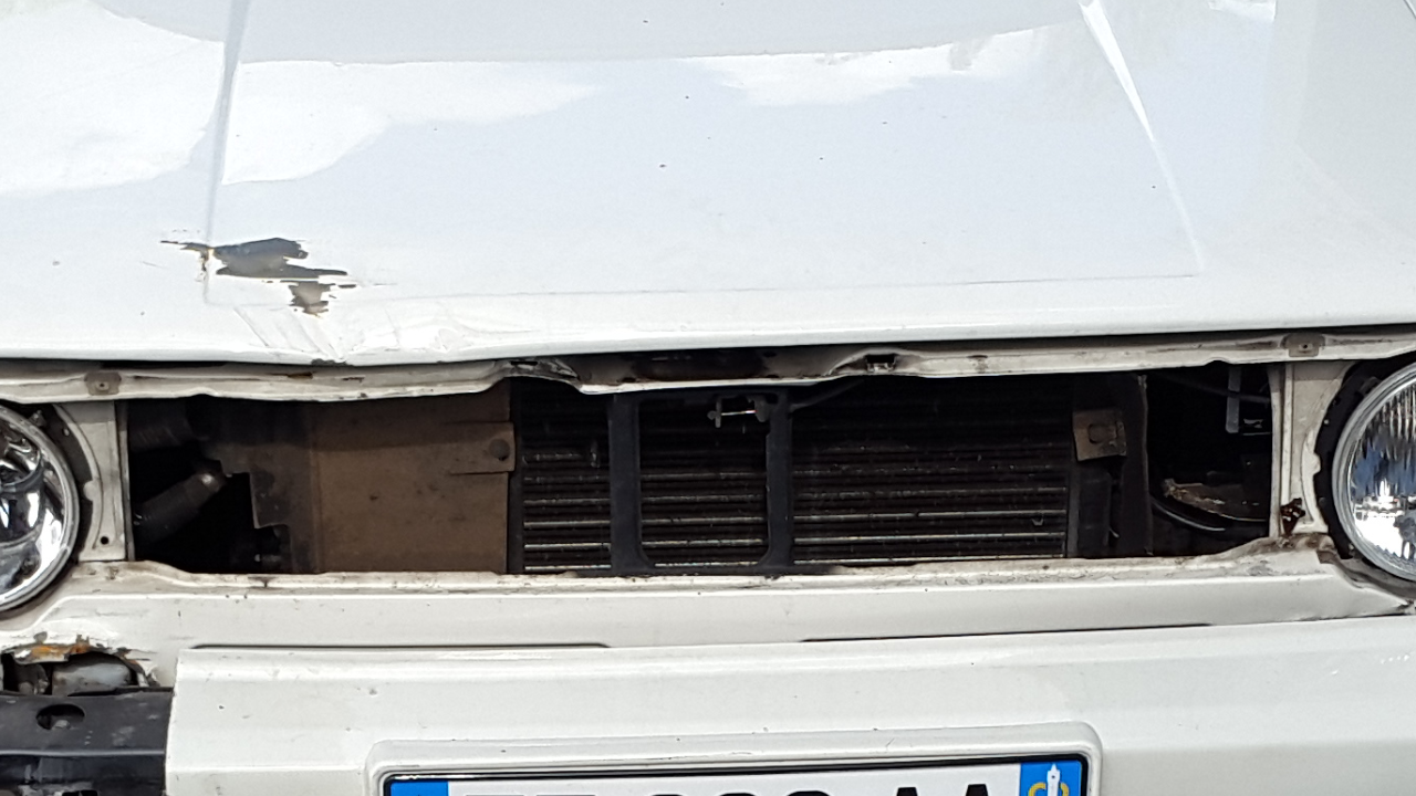

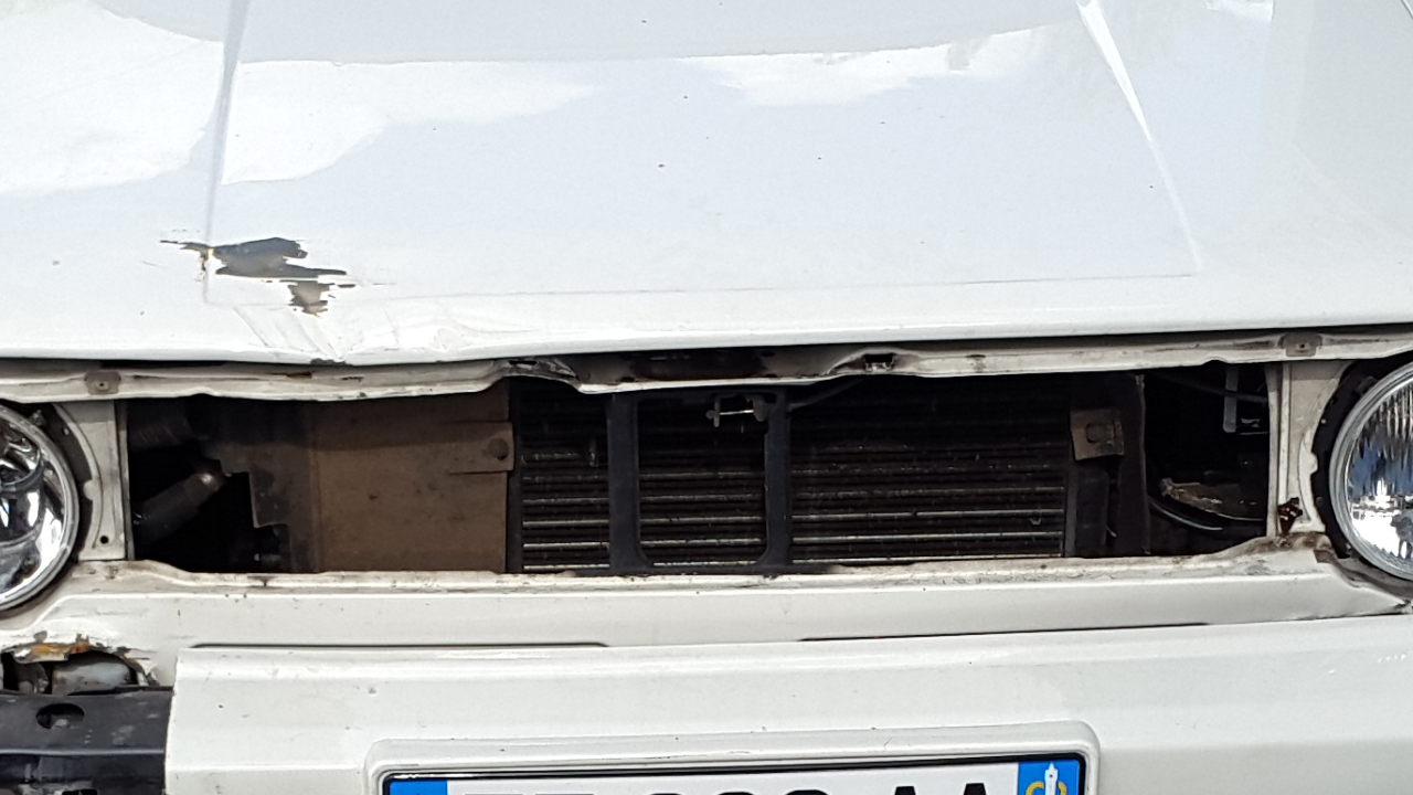

Je ne sais pas si ca peux t aider , une photo.que j ai faite après mon accident sur lequel on voit ces oreillettes
Tomate14
- Messages : 9
Ah oui très utile être photo, merci (mais désolé pour ton accident
) - donc la plaque à droite est fixée mais ensuite complètement repliée alors que celle de gauche reste plate.
