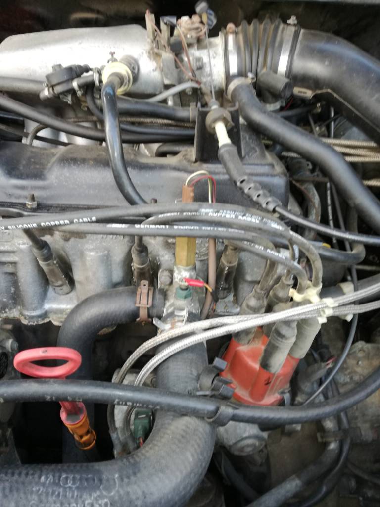

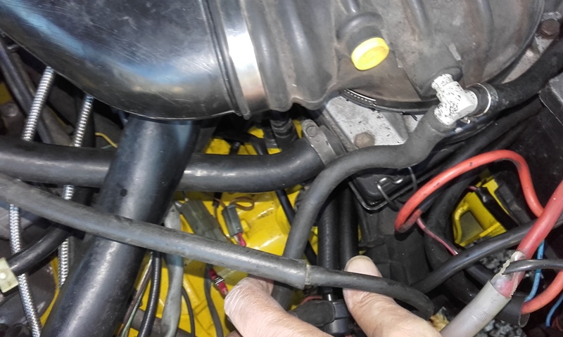

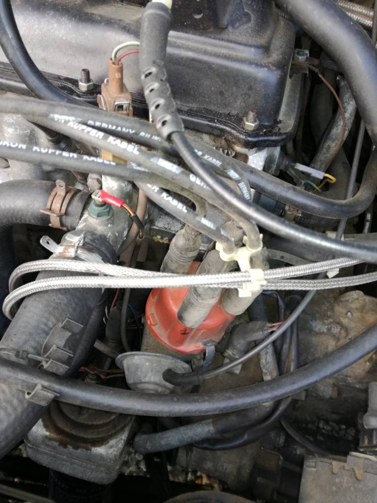

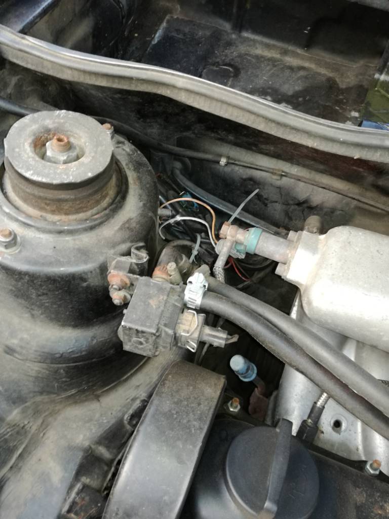

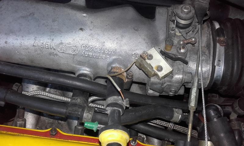

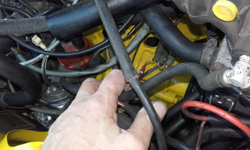

- Messages : 12314
Re: redémarrage moteur JH

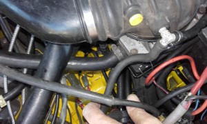

c'est bon il a craqué, le 5eme injecteur était HS...on l'a changé et forcé pour envoyer de l'essence en plus et il a démarré
le ralenti est chaotique mais au moins il démarre...le temps de remonté poulie de pompe a eau clim etc et on pourra le laisser tourner, les bougie delco etc seront changé dans la foulée, la pression est pas top a peine 5 bar mais j'ai pas tester moteur demarré
par contre il n'y a aucun bruit sur la soupape près du doseur, est elle HS ou pas alimenté ?...y a t'il un relais/fusible ?

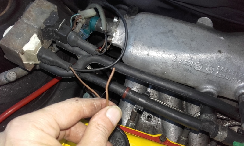

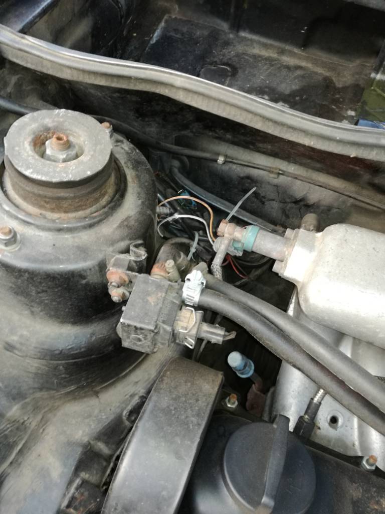

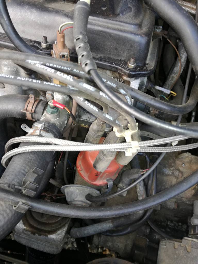

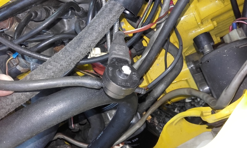

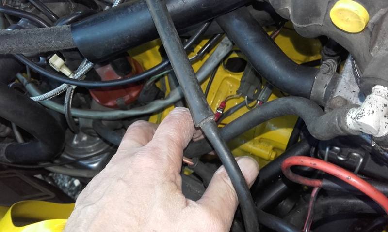

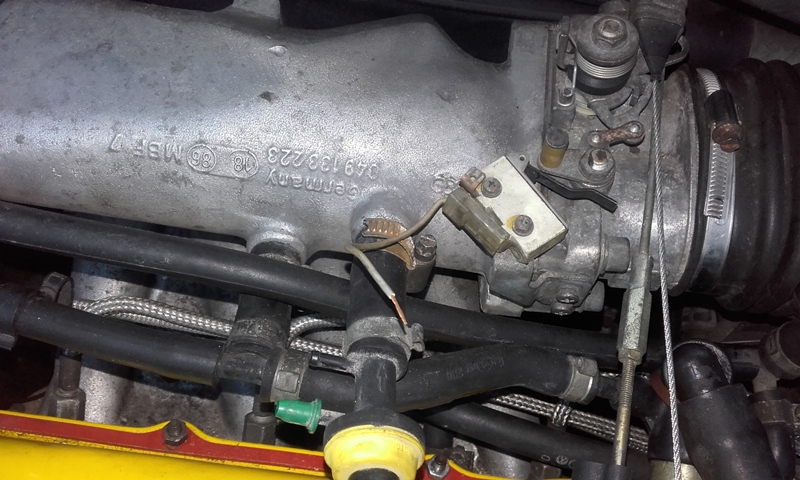

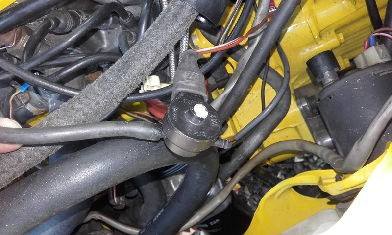

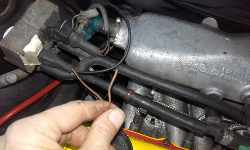

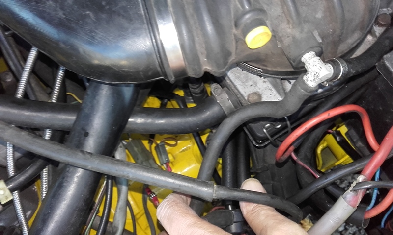

sinon on a pas mal de fil coupé/débranché, je vous met les photos si quelqu'un peux nous venir en aide...
sur ce contacteur manque une durite le tuyau de dépression de la coiffe du doseur vas directement sur la capsule a dépression de l'allumeur et a priori c'est pas d'origine fil coupé au contacteur de papillon ou est il censé aller ?
fil marron coupé sur le soupape de régulateur de ralenti
merci a ceux qui pourront nous filer un coup de main
- Messages : 12314
Personne pour m'aider ?
existe t'il un plan faisceau électrique du JH ?

- Messages : 12314
merciflo56000 a écrit :Si vous voulez je peux mettre des photos de mon moteur sait un JH .si cela peut vous aidez un peux.
Envoyé de mon HUAWEI VNS-L31 en utilisant Tapatalk

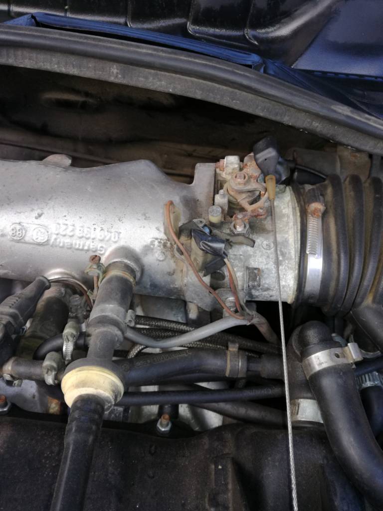

si tu peux regarder les photos que j'ai mis et me dire ou se branche les fils coupé aussi....et ou se branche la depression de la capsule d'allumeur

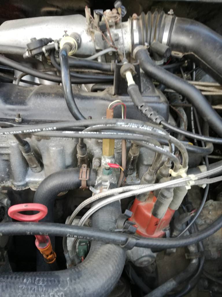

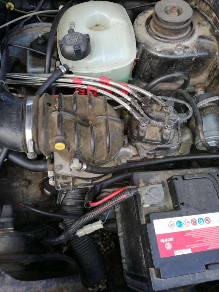

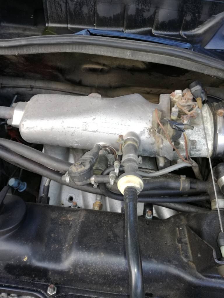

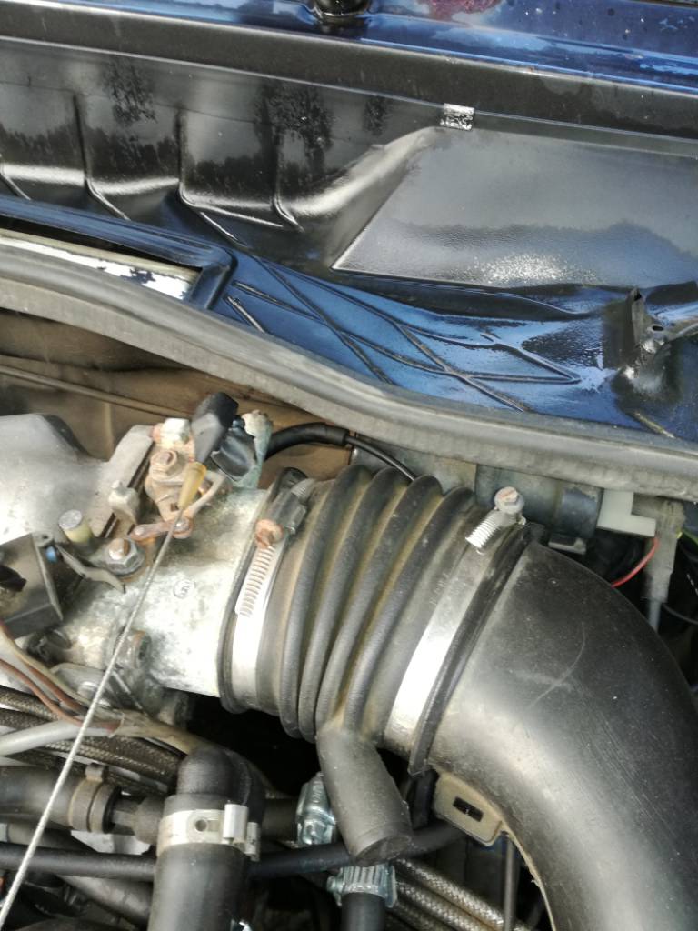

pour la question de la depression elle se connecte sur la pipe d admission plus exactement sur le papillon des gaz ensuite je pense que les fils avec les cosses qui sont sur la boite sait pour le feux de recul et entrement je vous envoie les differentes photos que jai pu prendre si vous avez besoin d autres photos n hesitez pas.
tu es sur que ton cab est un JH US ? car a 1ere vue il manque quelques éléments du JH...régulateur ralentit simple, on dirai un MiX entre un DX et un moteur JH, ou alors c'est extrêmement bidouillé donc ca ne vas pas
je cherche des photos des élément en question sur un JH US d'origine si possible
