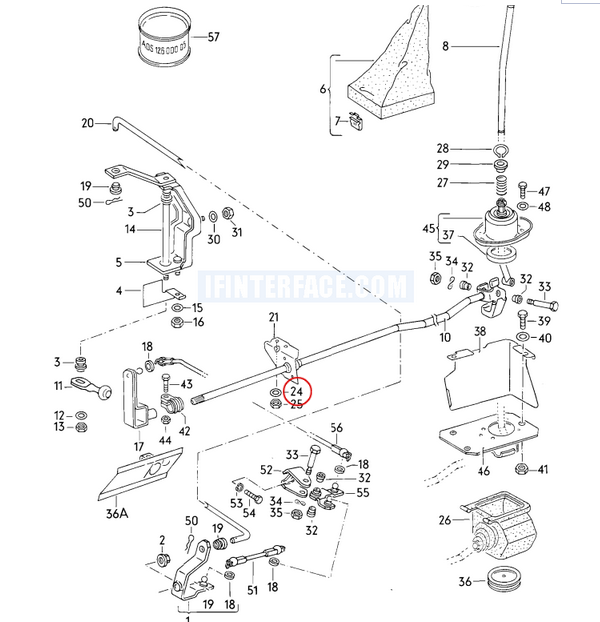

A l aide ce matin sans signe avant, impossible de passer la 2 et la 3eme! J y connais pas grand chose , ca peut etre quoi?
Messages : 34605
Re: Passage vitesse
Bagues de tringlerie ? Butée d'embrayage ?
Re: Passage vitesse
Vérifie la tringlerie de boîte et/où la boule sous le levier sous caisse du levier de vitesse .

En fait la 2 passe pas moteur en marche ou pas c pareil, pourriez vous etre plus explicite svp j y connais pas grand chose merci

Cathar Eleven a écrit :Le visuel des commandes de boite
Le bagues de réfection
https://www.mecatechnic.com/fr-FR/joint ... PFEALw_wcB
https://www.mecatechnic.com/fr-FR/kit-d ... S00120.htm
Tu penses que je dois changer la tringlerie du moins le kit reparation ?
Bon vais le lancer lol Image
Et le premier lien c est quoi? Et ça correspond à quel numero sur le plan stp
Merci en tous les cas

c'est pas simplement le froid? elle dort "dehors"? si ton huile est trop froide, les vitesses peuvent être super dure a passer
Messages : 16777
Re: Passage vitesse
Le chemin d'accès
viewtopic.php?f=7&t=35765
Après la connexion, tu choisis ensuite 7 (commande et pédalier) puis le 122 000 (boite 5)

benoit62840 a écrit :c'est pas simplement le froid? elle dort "dehors"? si ton huile est trop froide, les vitesses peuvent être super dure a passer
Elle dort en garage et seule 2 et 3 passent pas
Messages : 3173
Re: Passage vitesse
Commence par essayer de régler la tringlerie, c’est simple avant d’acheter quoi que ce soit

MIALHE a écrit :Commence par essayer de régler la tringlerie, c’est simple avant d’acheter quoi que ce soit
Y a un truc pour régler la tringlerie ?
Merci de votre aide
Messages : 12298
Re: Passage vitesse
si ta tringlerie déconne il y a forcement des bagues HS, elle s'est pas dérèglée sans raison un réglage ne servira a rien dans ce cas
il faut trouver la cause, vérifie déjà si les biellette sous le capot moteur sont pas décrochée
ensuite pochette joint neuf et réfection
http://www.passion-scirocco.fr/Joomla/i ... &Itemid=71

ok, je dit ça parceque j'ai eu le tour sur une autre voiture. l'huile était ancienne et des que les température passé sous les 3/4°, impossible de passé la 2, la 3 et la mar... j'ai changé l'huile et ça aller beaucoup mieux! mais au final j'ai refait la tringlerie complète et la plus aucun problème même par température négative.

coolraver a écrit :si ta tringlerie déconne il y a forcement des bagues HS, elle s'est pas dérèglée sans raison un réglage ne servira a rien dans ce cas
Je pensais a la bague 42 sur la photo qui se serait desserré.
