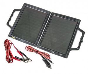

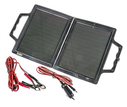

Bonjour perso j'ai ca ! ci-dessous Panneaux solaire, ou se branche sur la batterie, ou allume cigare ca me maintient, la charge ! sans surcharge ! Ca existe aussi étanche a placer en dehors du garage et une rallonge et hop ..Voila
