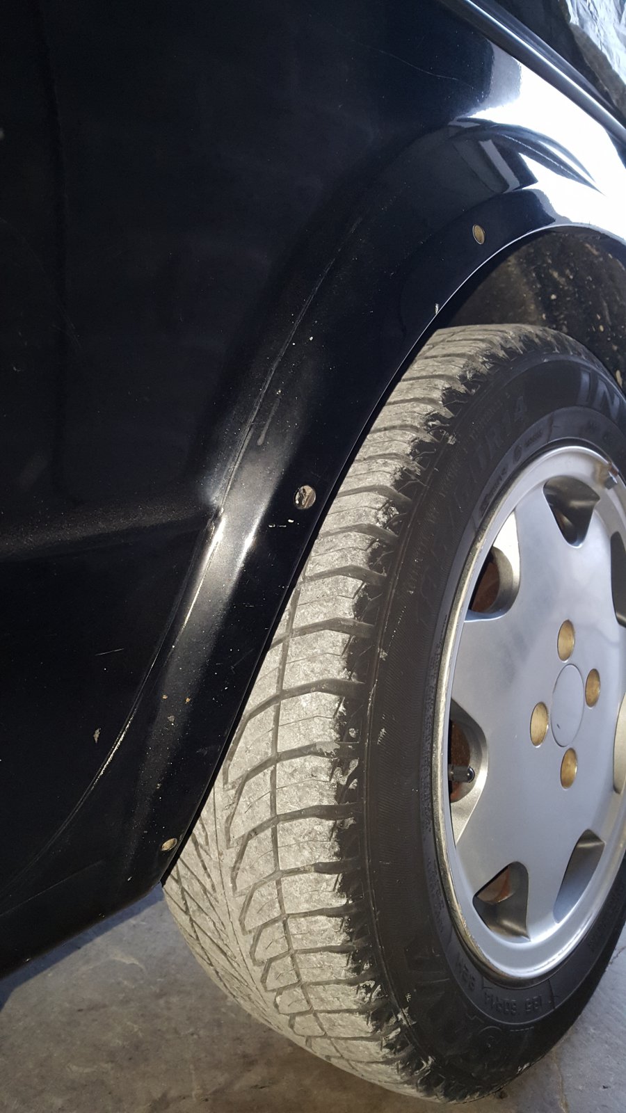

Bonjour à tous !
Je me suis trouvé d'occase, enfin acheté sur leboncoin à un particulier mais les pièces sont neuves et n'ont jamais servies, des sabot d'ailes arrière ainsi qu'une lame avant (pas celle de la GTI).
J'ai réussi à poser la lame avant sans problème et sans modifs mais pour les sabots d'ailes arrière je rencontre un problème.
Pour les fixer il y a 3 trous dans le passage de roue mais le plus bas des trois, sur le bas de caisse, ne traverse pas les 2 épaisseurs de tole et je ne peux donc pas mettre la fixation correctement.....
Est ce que vous savez si j'ai raté une étape ou si c'est normal ?
Je vous mettrai quelques photos dans la soirée pour mieux comprendre.

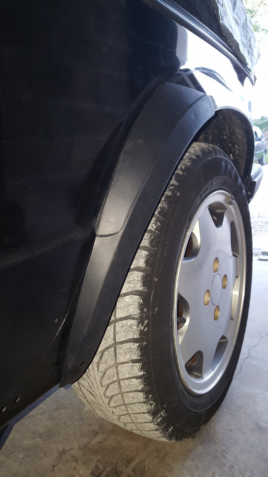

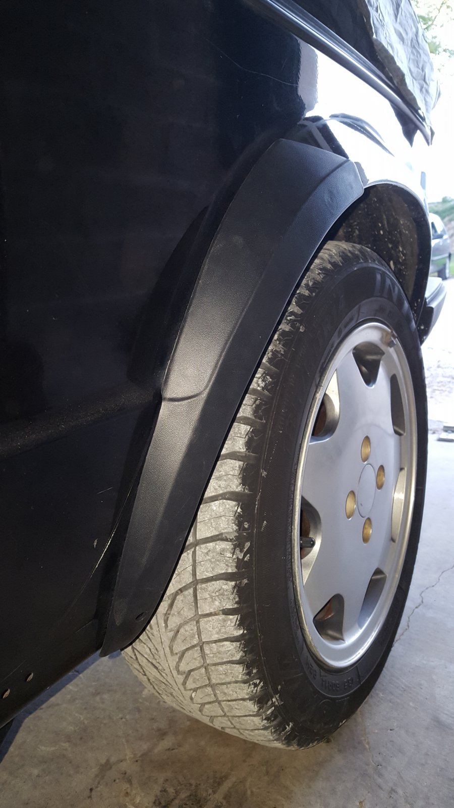

Voilà ce que ça donne posé

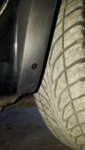

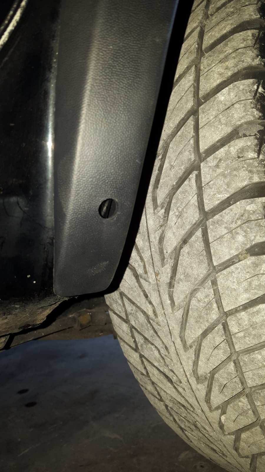

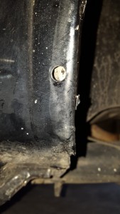

On peut voir les trous pour fixer le sabot

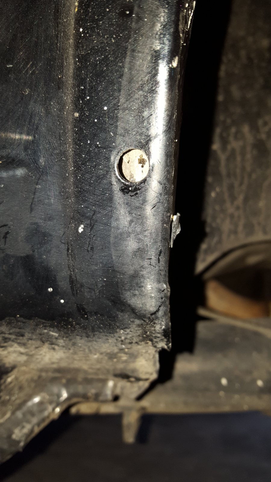

Sur le bas du sabot, il y a un trou dans lequel passe un clips qui est sensé traverser la tole et s'écarter derrière la tole lorsque l'on insert une tige plastique au milieux du clips
Sauf que je pense que le clip devrait traverser aussi la tole pleine que l'on voit à travers le trou, je ne sais pas si je dois percer la tole à l'arrière ou si il y a un autre moyen de fixer ce bas de sabot.

Oui le rendu est pas mal, ça me plait bien ! Je trouve que ça donne un petit coté encore plus vintage !
Le problème c'est que si je ne fixe pas correctement ce dernier point au bas de caisse, le sabot ne se plaque pas complètement à la carrosserie et ça se voit. Sans compter qu'en roulant j'ai peur que ça ne tienne pas et que le vent arrache le sabot.
Bon c'est sur que noir sur noir c'est pas flagrant et ça saute pas aux yeux, ça rendrait encore mieux sur une autre couleur mais bon on peut pas tout avoir ! :D

salut , c'est un rivet comme celui la qui vient en bas
https://www.mecatechnic.com/fr-FR/rivet ... A00745.htm

Oui effectivement j'ai ce rivet mais l'espace derrière la tôle n'est pas assez long. Derrière il y a une autre tôle qui n'est pas percée !
Du coup le rivet est trop long et bute sur cette deuxième tôle, il se fixe mal et ne tient pas.
Ce qui fait que le sabot est mal fixé et il n'est pas plaqué contre la carrosserie.
