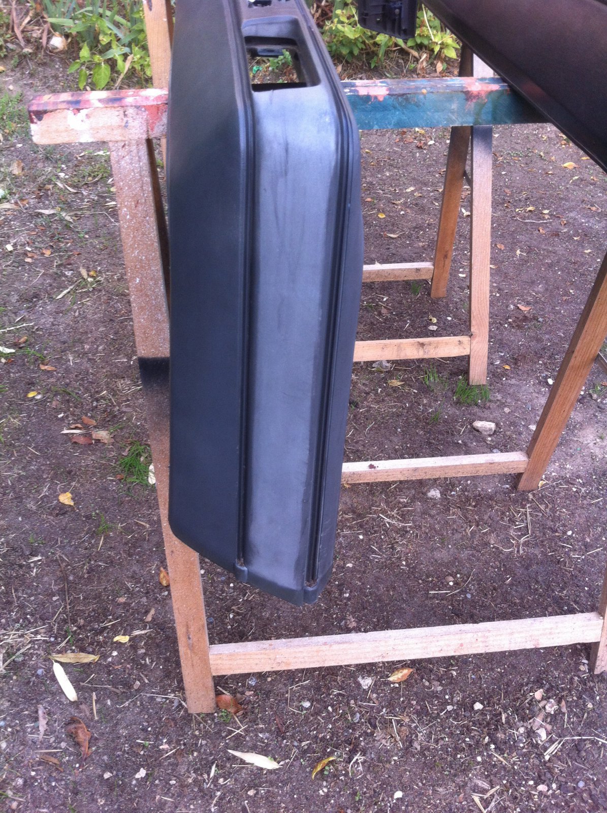

Je vous fais un petit retour de ces deux produits

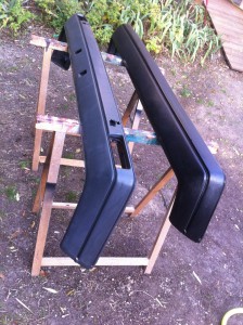

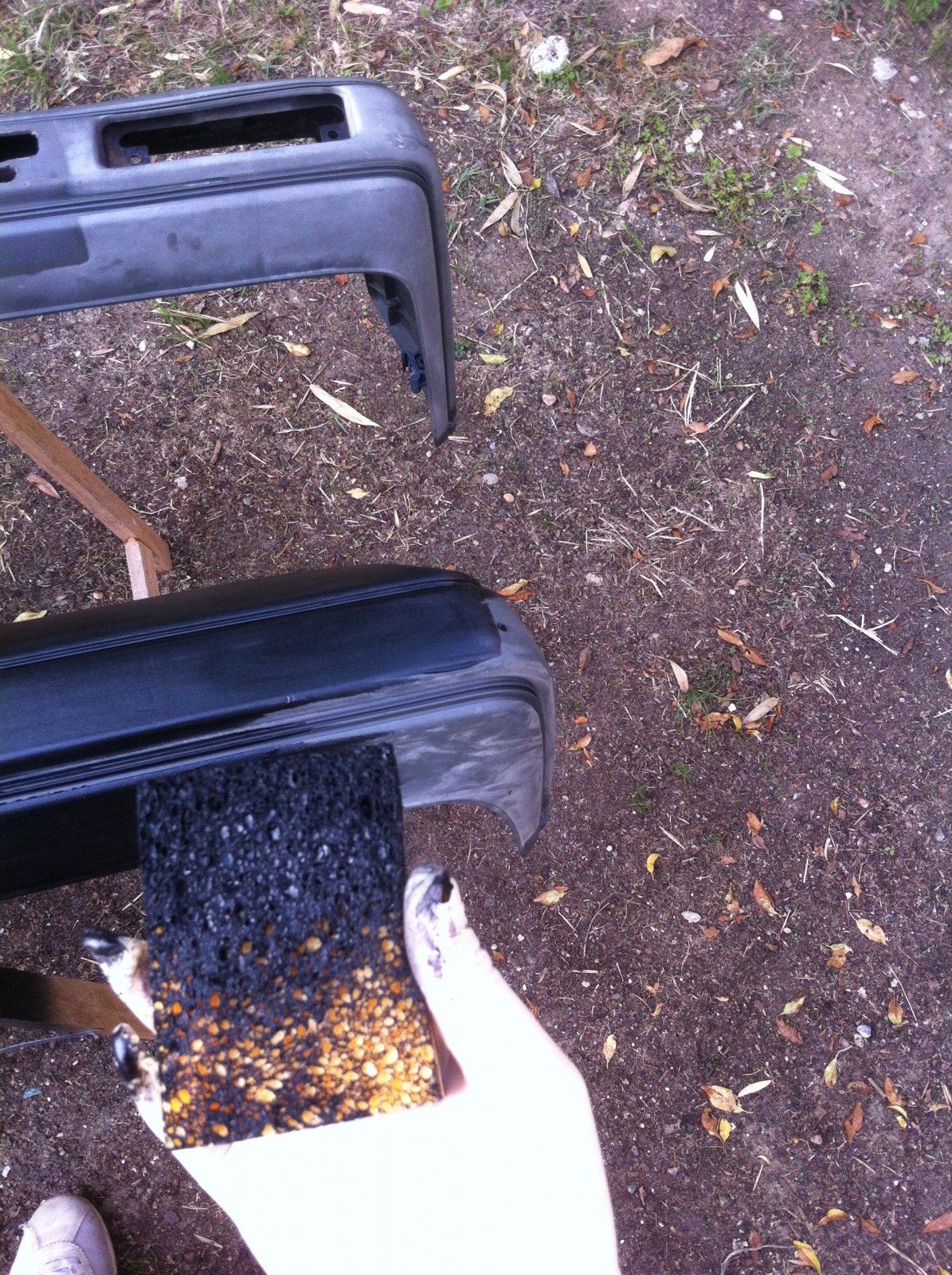

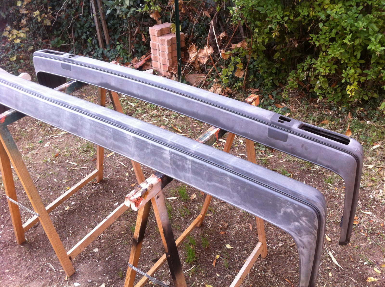

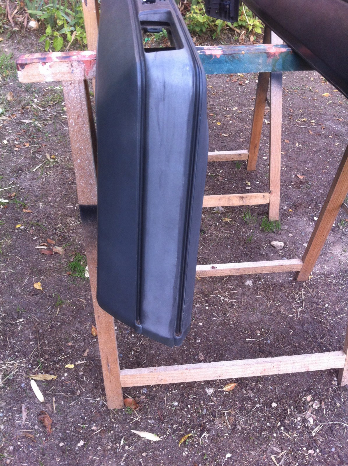

Voici les cobayes, deux pare chocs bien passés par des années de stockage sans entretiens

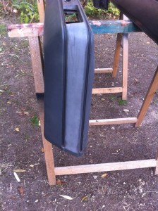

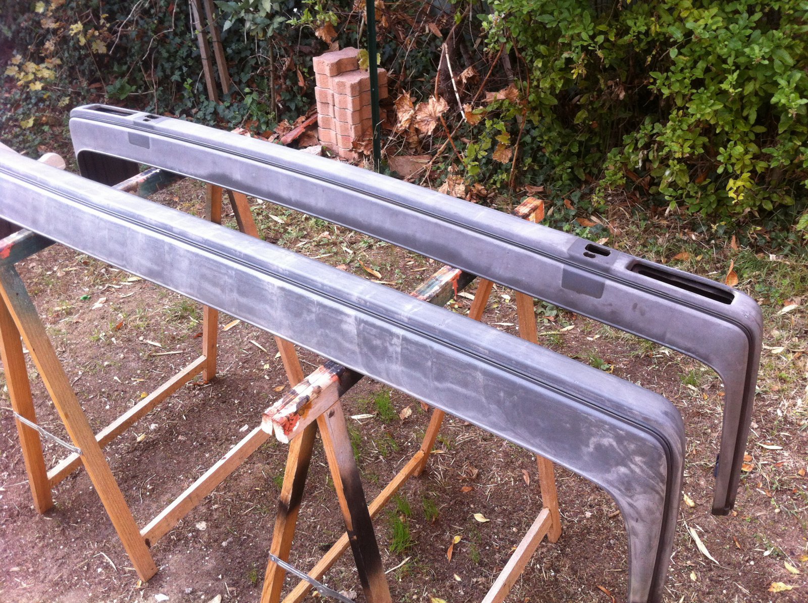

Après les avoirs lavés, démontés et dégarnis voilà le résultat :?
Mon idée après quelques jours de réflexion c est d avoir un jeu noir, mais pas sur qu une peinture tienne longtemps c est pour ça que j ai voulu tester ces produits
Le gs27, 19,95 chez norauto
Il s applique par noisette sur une éponge légèrement humide

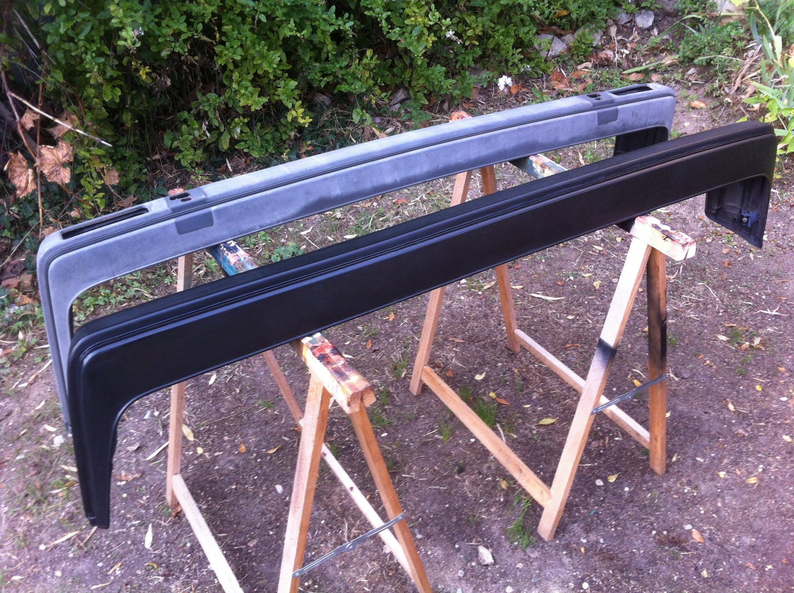

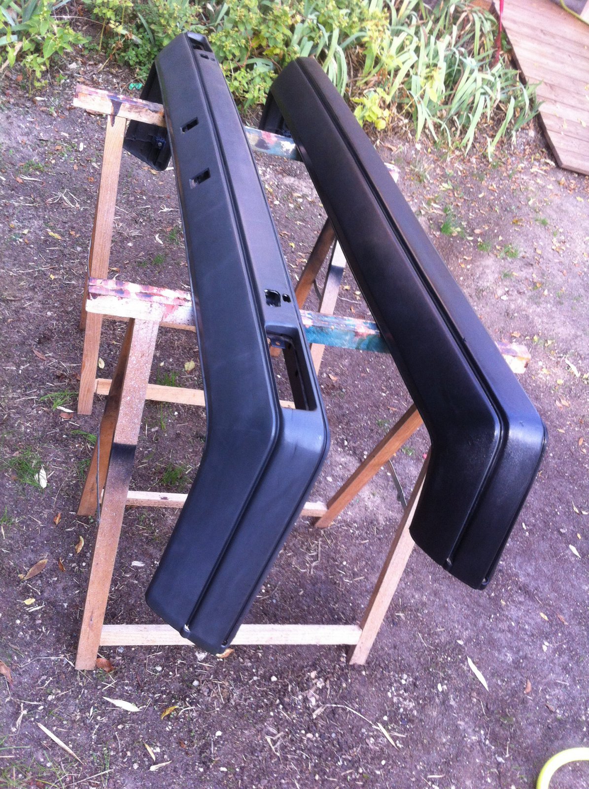

Bonne surprise, il teinte vraiment bien le pare choc pour une première couche o_O
Séchage rapide et je donne une deuxième couche car il y'a quelques manques
Résultat de prêt pas mal du tout, même au touché :sup

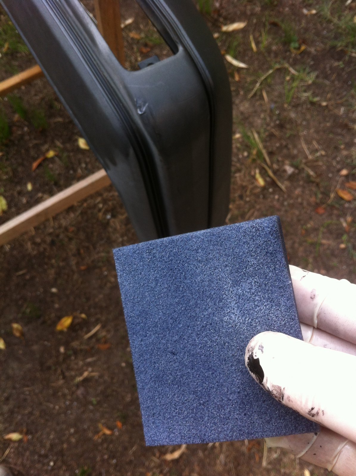

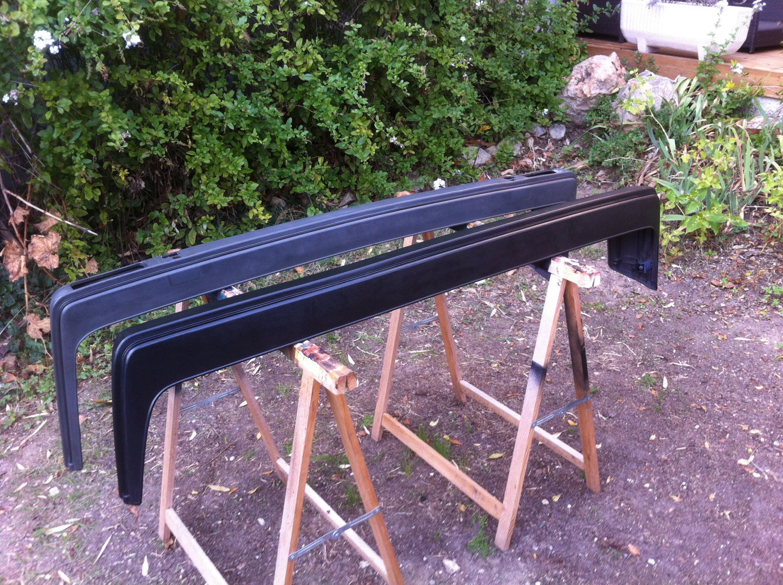

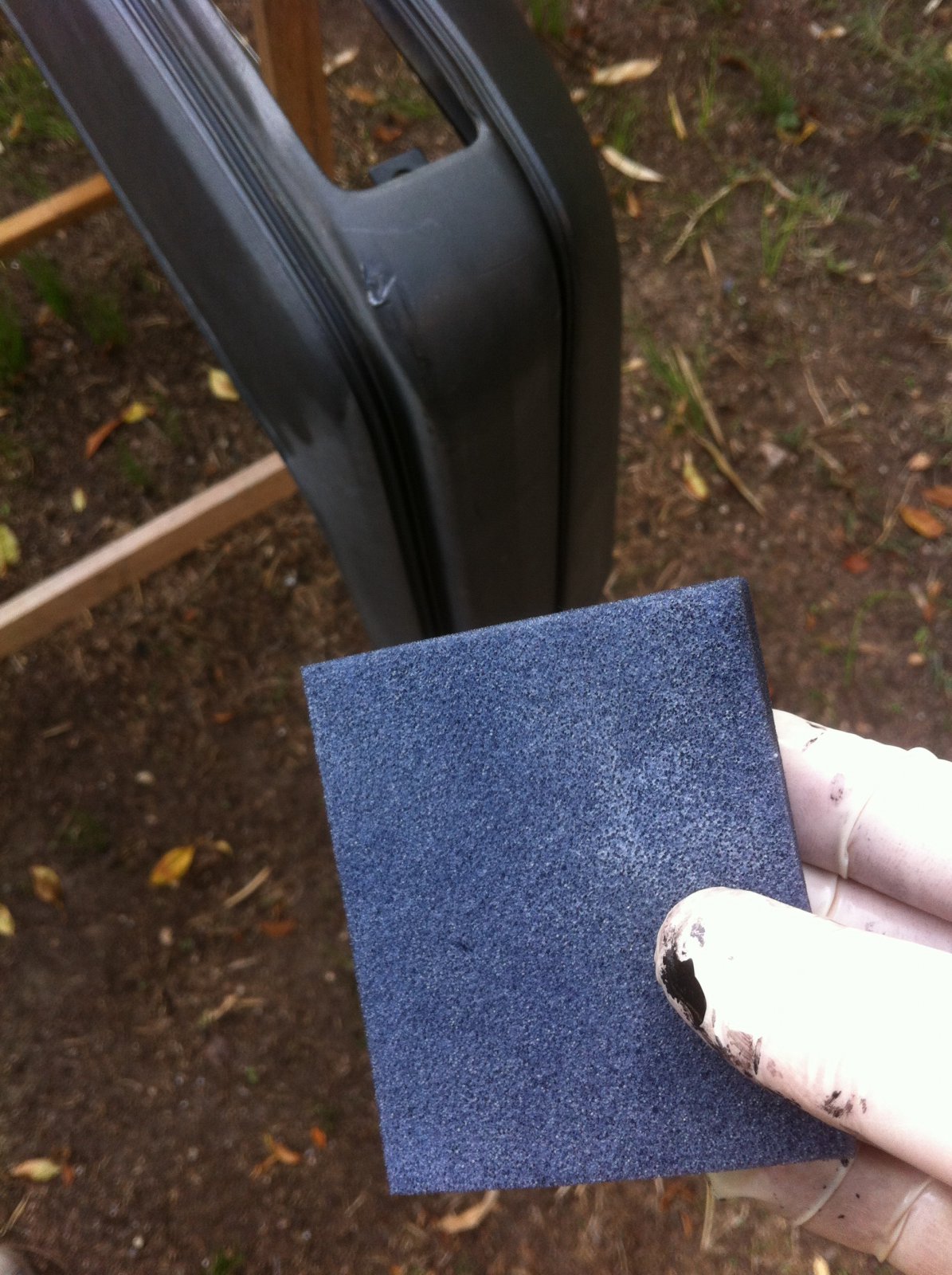

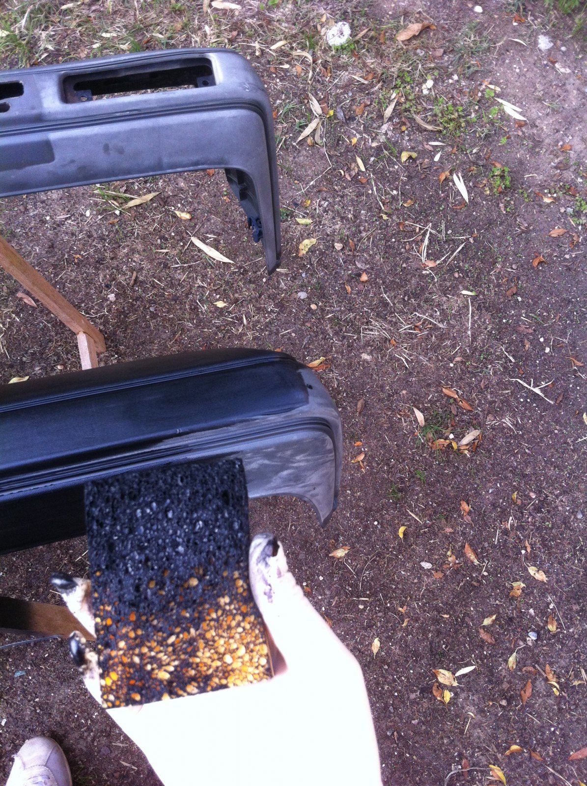

Concernant l utimate black environs 7euros chez norauto ce sont deux éponges imbibés de produits rénovateur
Il s applique également en frottant et imbibe le pare choc de son produit

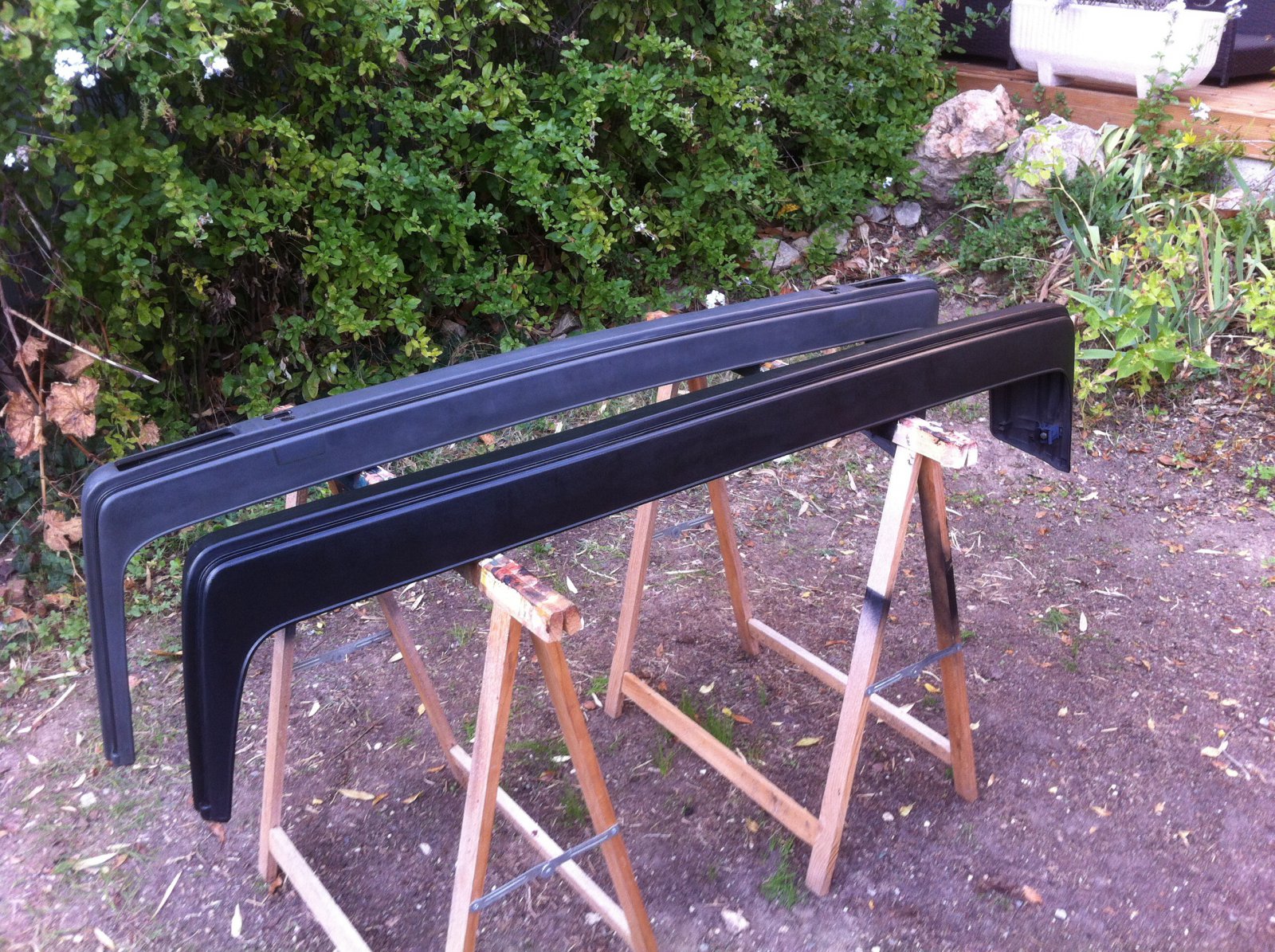

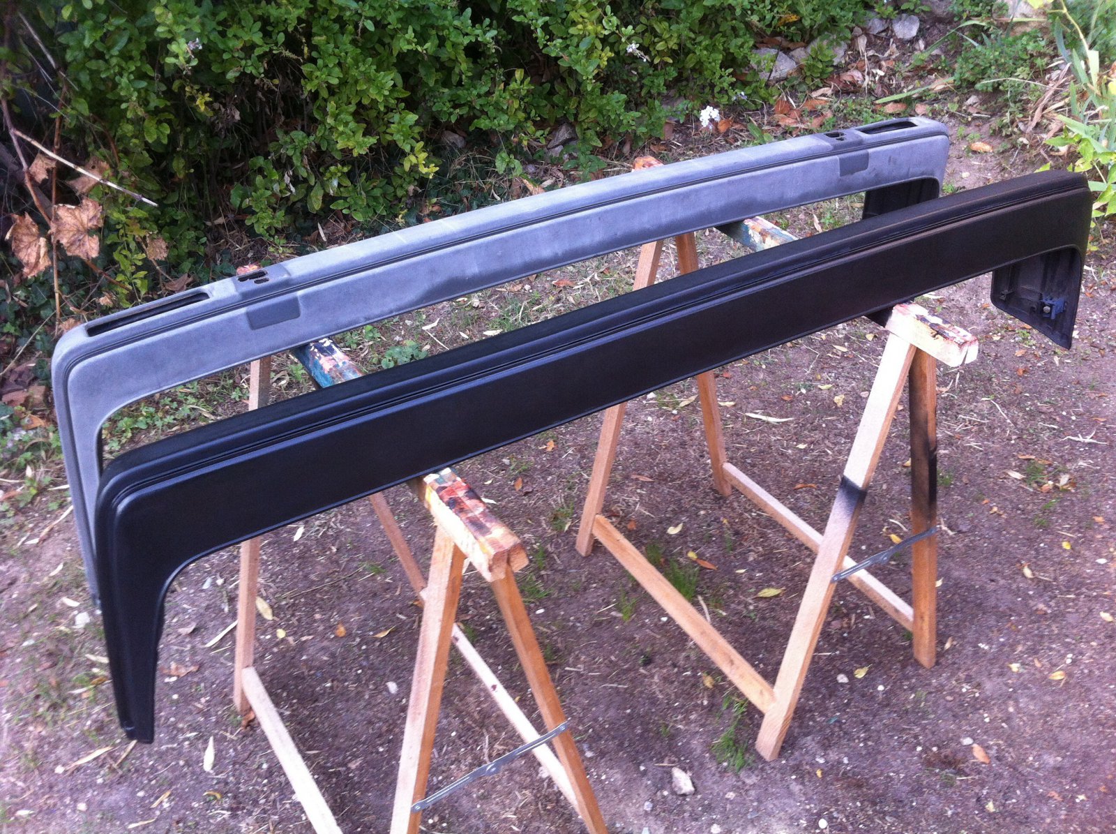

On voit bien la différence entre le bas traité et le haut
Résultat bluffant

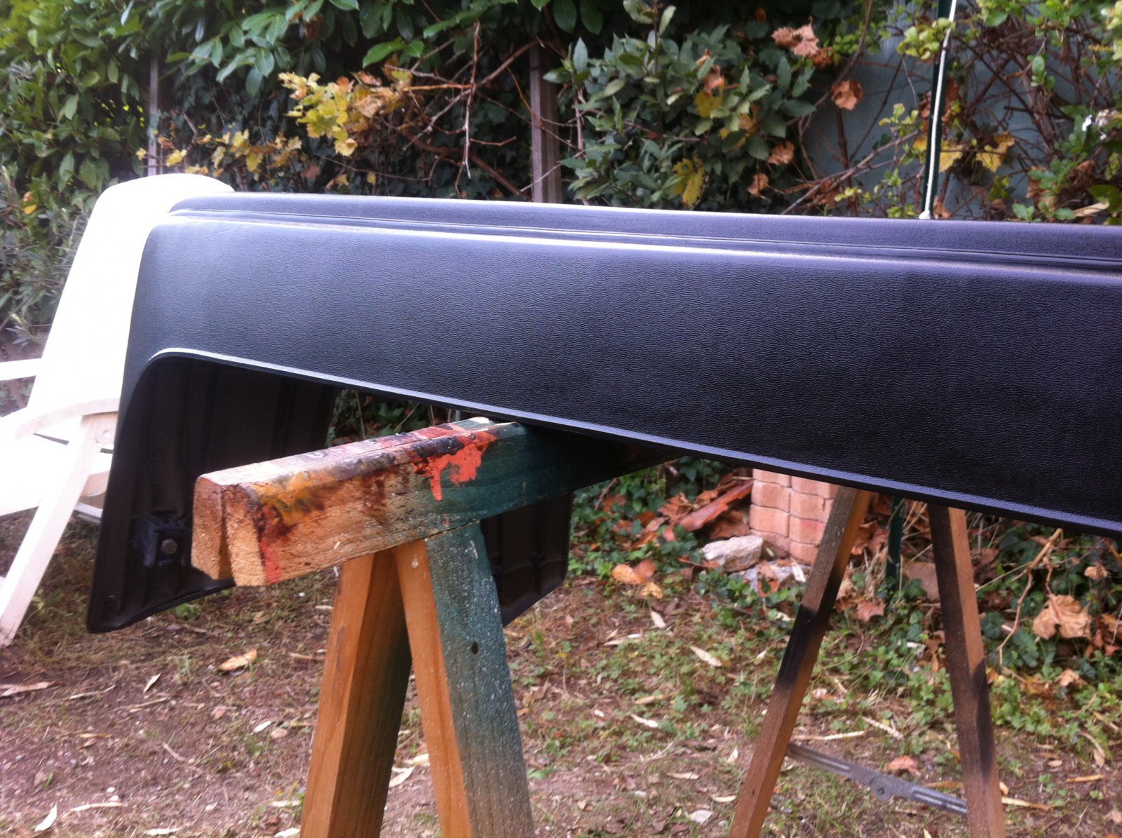

A voir avec le temps si le teinteur noir gs27 tient dans le temps au lavage mais au vu du resultat et comparer a une peinture plus complexe et plus cher je trouve le top!

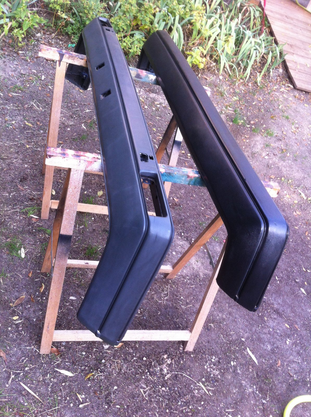

L autre peut être très utile pour redonner de l éclat a bien d autres plastiques ;)

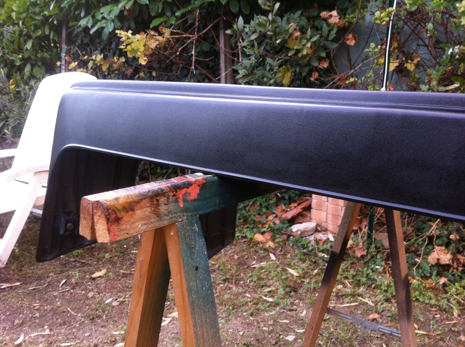

Une petite dernière du résultat :sup

Beau résultat en effet A voir comme tu dis dans le temps.

Sympa le résultat. :sup :sup
