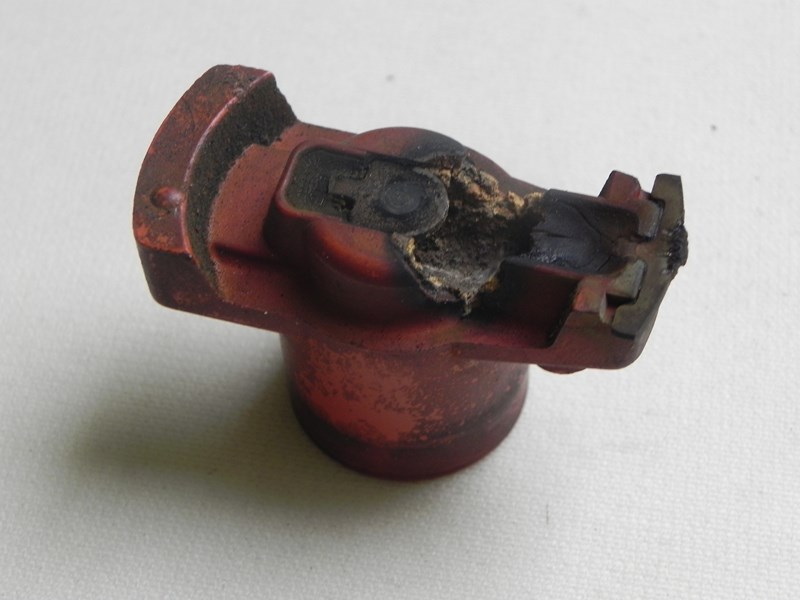

On m'a toujours dit que lors d'une panne il faut toujours commencer par vérifier l'allumage.
Et bien cela se vérifie encore une fois Il est complètement mort. Et ce doigt est identique au CITROEN DS injection, donc j'en ai un en stock....
Une fois monté, elle fonctionne très bien. Je vais tout de même changer la pompe à essence maintenant qu'elle est là.

La vache, comment c'est possible? ??
