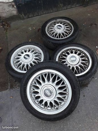

Salut à tous
bien que j aime mes castellet 14", j ai l opportunité d avoir des jantes BBS 15" en 6 de large , mais ET45 :?
j ai parcouru le forum , et à priori , si j ai bien appris et compris ma leçon, cela voudrait dire que ça rentre d 1 cm de plus que sur des 15" d origine ( ET 35 ) ?
sachant que je suis en origine , cela frotterait sur mes suspension ?
le fait de devoir mettre des cales aurait il une incidence ( usure prématurée ou autre ? ) ?
aussi si jamais un membre aurait une photo de ce que rendent ces jantes sur nos Golf ;)
merci d avance à tous ceux qui prendront la peine de m aider !

Ce sont des jantes de Golf3.
Normalement çà se monte sans difficulté et sans cale.
Reste le rendu qui risque de faire plus moderne que ton cab...

Oui effectivement de Golf 3

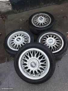

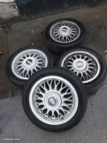

j ai du mal à trouver des BBS RA en très bon état avec pneus , dans mon budget ( en meme temps il est petit mon budget :D :D )
j ai vue celle ci sur Tourcoing (230€) , et 1 autre set aussi dans l aisne ( 200€) , avec pneus
Kev , je voudrais bien, mais je n ai ni les jantes , ni mon cab :mdr3
c est pour cela que je voulais voir un aperçu de ce que ça donne

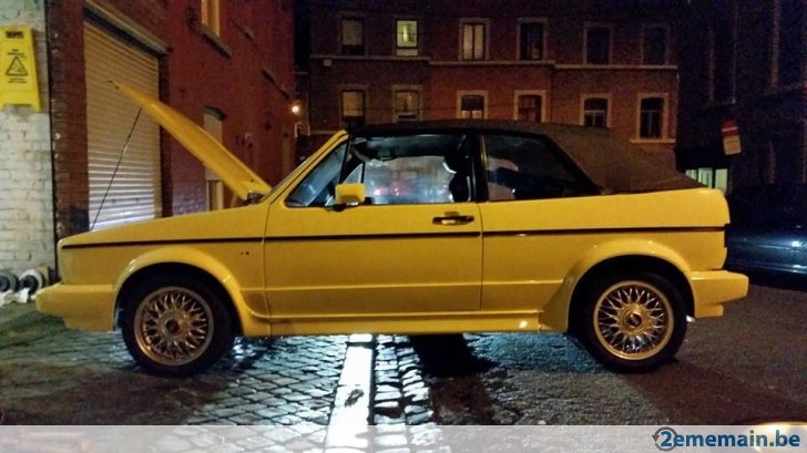

en fouinant sur google , j ai trouvé ça, je pense que ce sont les mêmes :

Bas oui , tu as pas le Cab , j'ai eu une absence :lol:
sur la photo que tu as mis , je trouve ça vraiment pas mal , après je suis d'accord avec olivier vend pas les castelet

Je pense que ces, les mêmes Bbs ! bon les pneus, on pas le bon diamètres ...!
