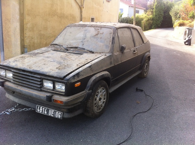

Le mien est un peu différends, il y a également des bas de caisse et oui visser avec tu très petits fait maison, rien a voir avec les fixations baguettes ou autres!
Je pense que tu dois pouvoir les monter et sinon faire des petits trous en plus que ce que tu as déjà et mettre des rivets comme sur la mienne ;)

Ouais je pense que le kit GLi devrait pouvoir se monter avec éventuellement quelques petits trous en plus.
Par contre elle sort d'où cette cab Olivier ?? Je ne savais pas que tu en avait une autre complète !! Effectivement ton kit BBS n'est pas tout à fait le même que celui présenté sur ta doc.....est ce que ce serait un kit de berline monté sur une cab ?
