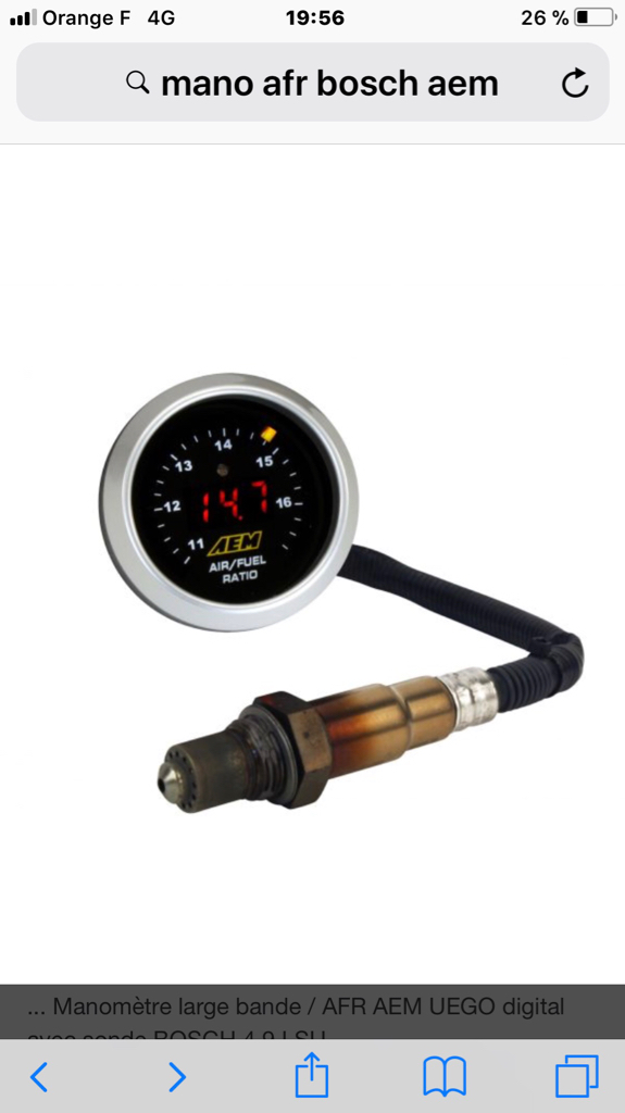

J’ai eu l’appareil gastester, j’arrivais a faire des réglages asser cohérent, mais il faut bien respecter les consignes qui sont assez nombreuses sachant que le résultat sera avec une marge de 0,5.
Je ne le conseille pas a cause de tout ce qu’on doit faire(au début laisser l’appareil chauffé 15 min, ensuite faire etalonnage attendre 5 min, refaire étalonnage, il faut que la voiture ai roulé 15km avant pour qu’elle soit chaude, il faut faire le réglage dehors pour ne pas avoir de valeur fausse, vider de temps en temps le tuyau qui se rempli d’eau , ext ,,,,,)
Je l’ai vendu pour investir dans une sonde et mano AFR, et je regrette pas , non seulement on peux faire des réglages plus précis et pour tout régime du moteur mais en plus on a le résultat en permanence sur le mano, donc cela devient beaucoup plus simple pour faire un réglage parfait entre performance et consommation. Le miens ma couté 200 euros avec la dernière sonde bosch.

Ok mais pour installer, la sonde et mano AFR il faut un catalyseur, non ? sinon on se branche ou ? Merci.... :)

pour 50 euros de plus ,je préfère la sonde afr , y a pas photo, qui peut se monter sur tout type d’échappement, pas seulement sur catalyseur, il faut soudé un boulon au pot vers la sortie du collecteur.
c’est celui la que j’ai:
http://www.nsbconcept.com/large-bande-w ... gital.html
