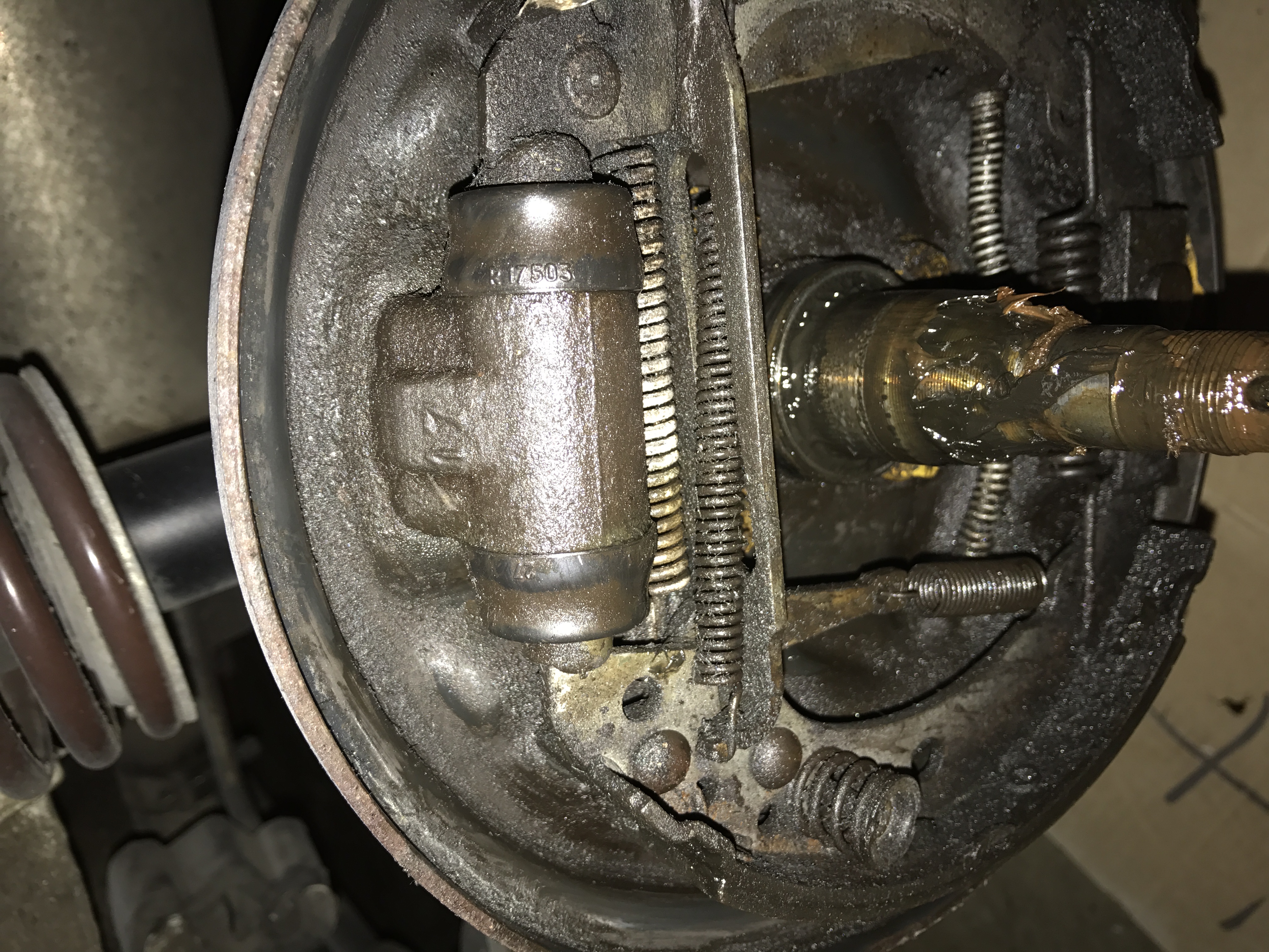

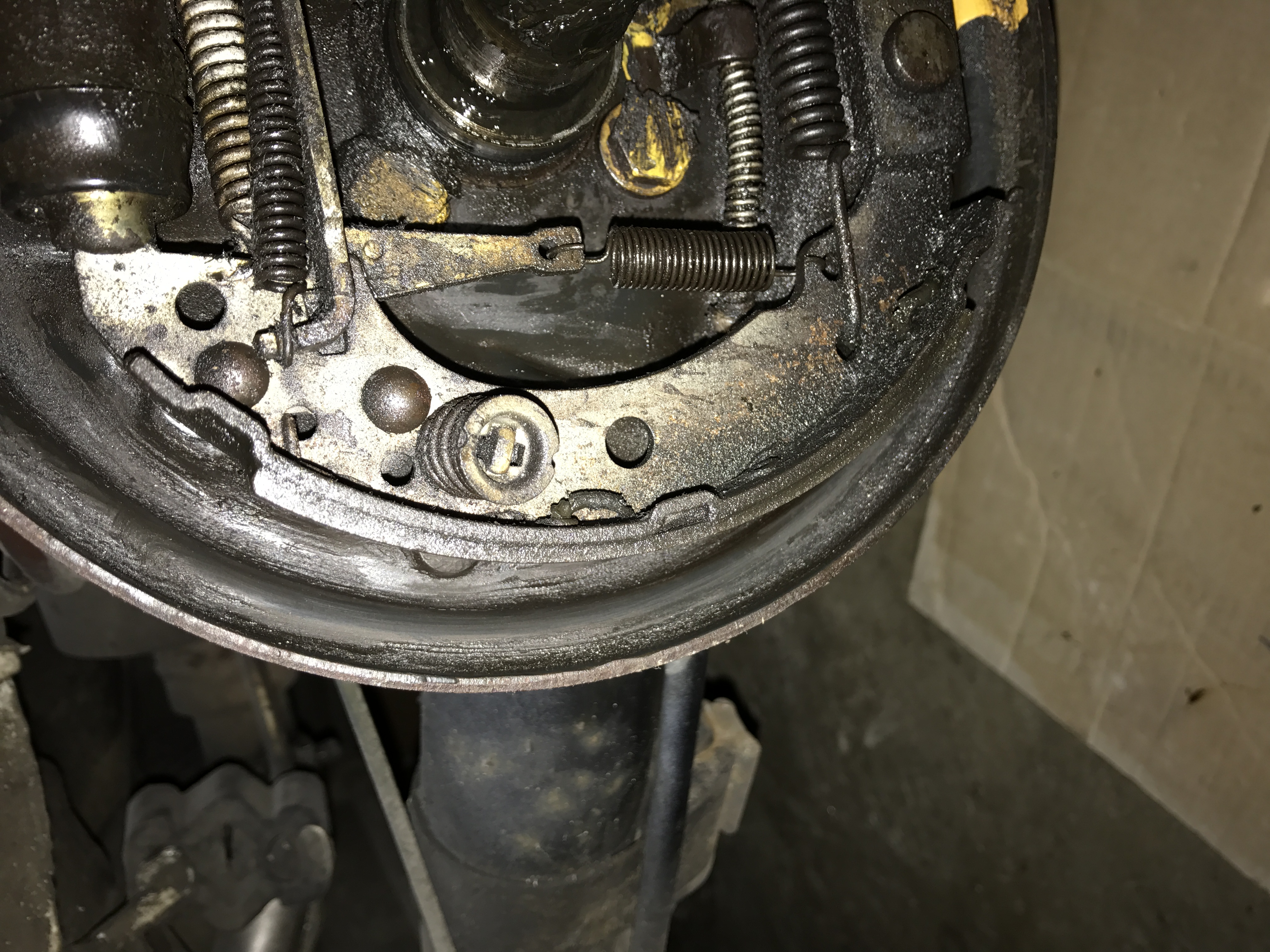

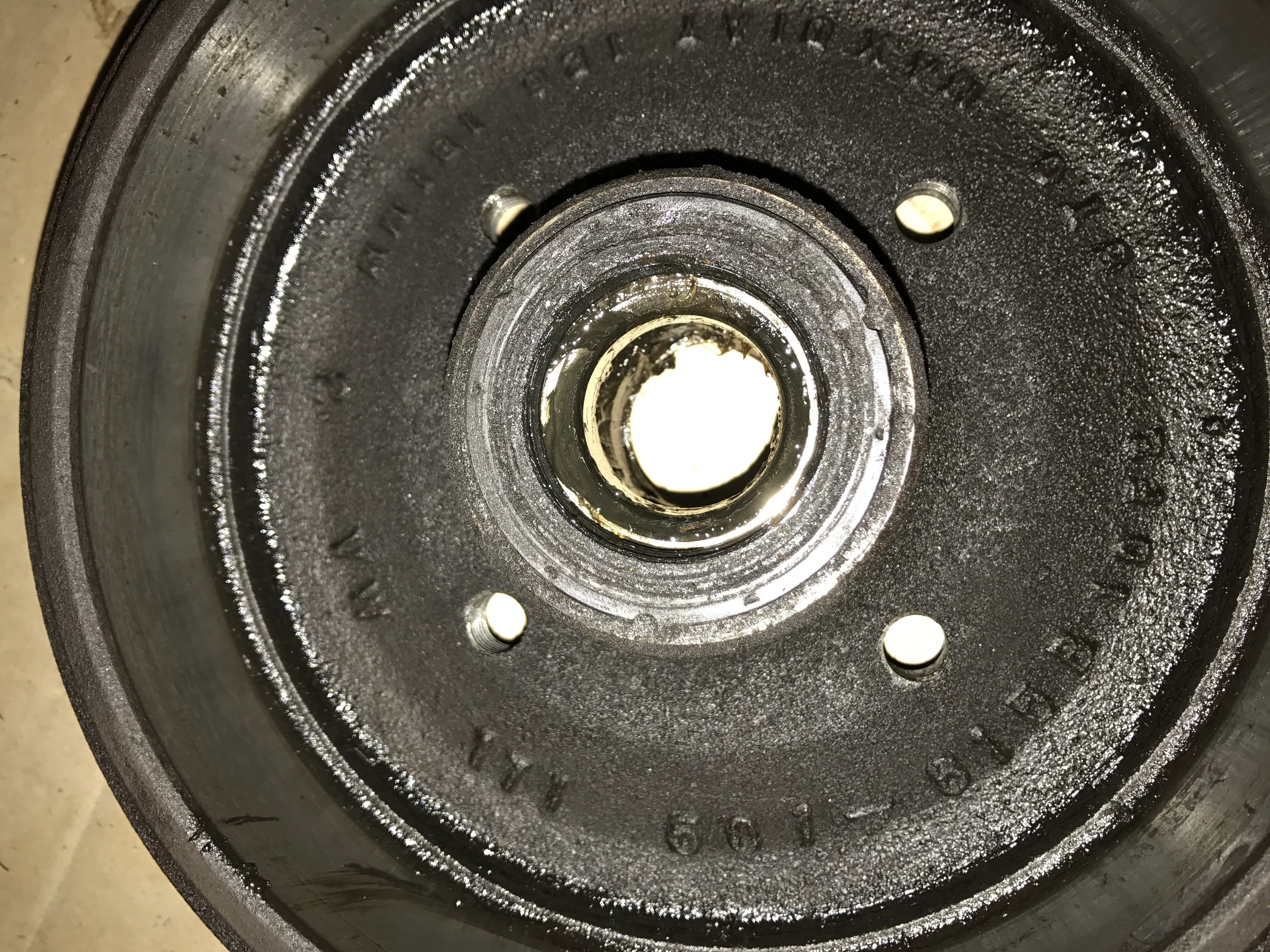

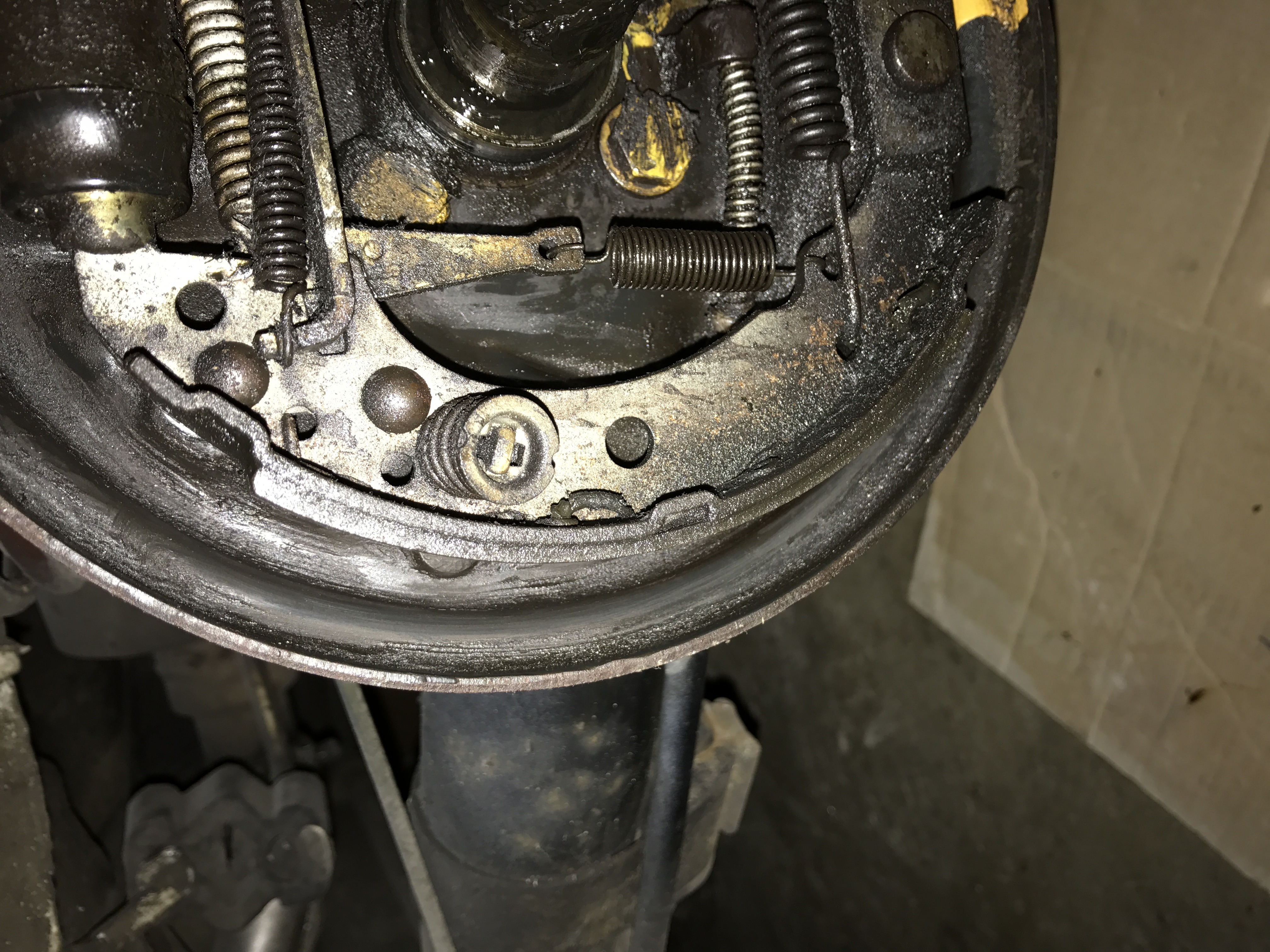

Toujours dans la continuité de la restauration de ma 2H, j'attaque les freins... arrière surtout car même avec le frein à main serré j'arrive à pousser la voiture... pour vous donner un ordre d'idée ma femme n'y arrive pas mais moi oui, en gros la fonction est là mais de là à la déplacer en poussant je trouve ça louche...
Elle approche les 200000kms et je pensais repartir sur du neuf tambour/mâchoire....

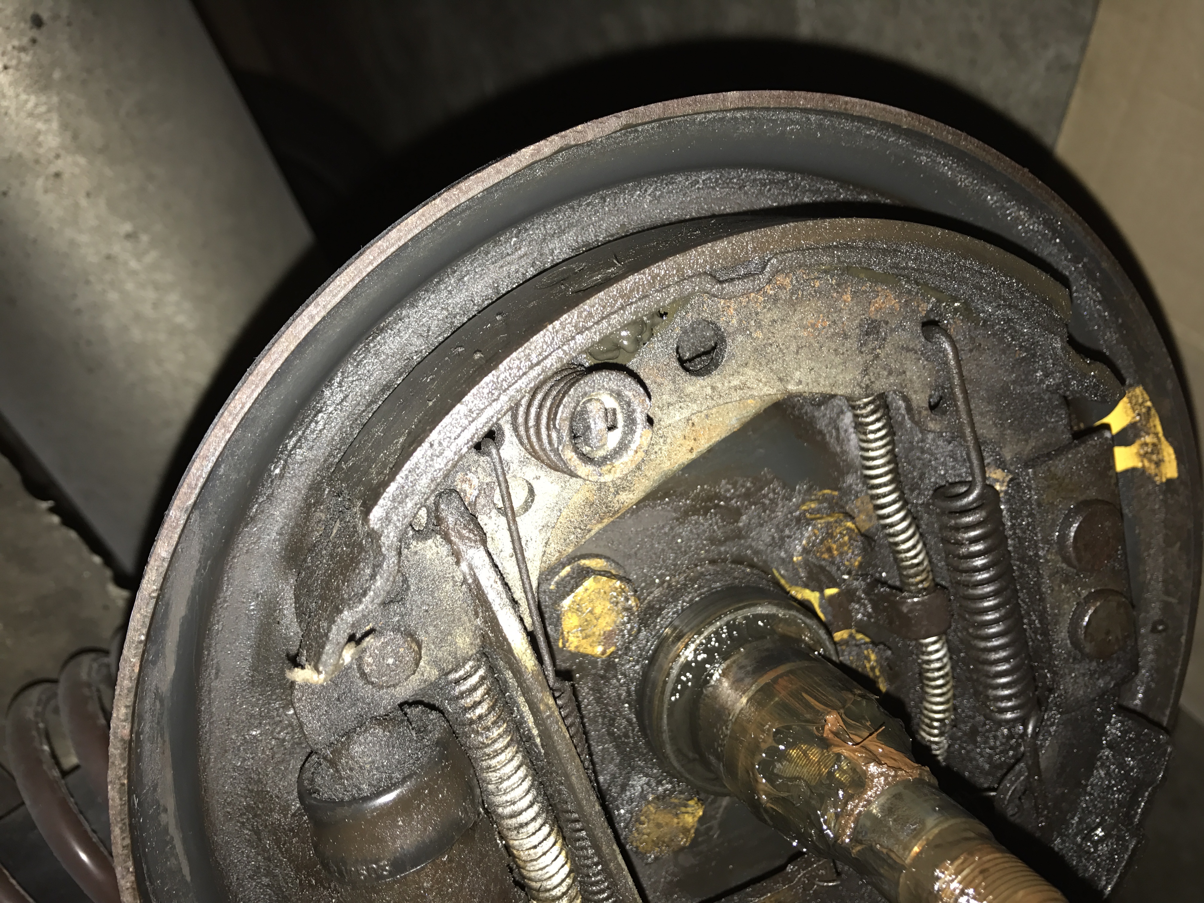

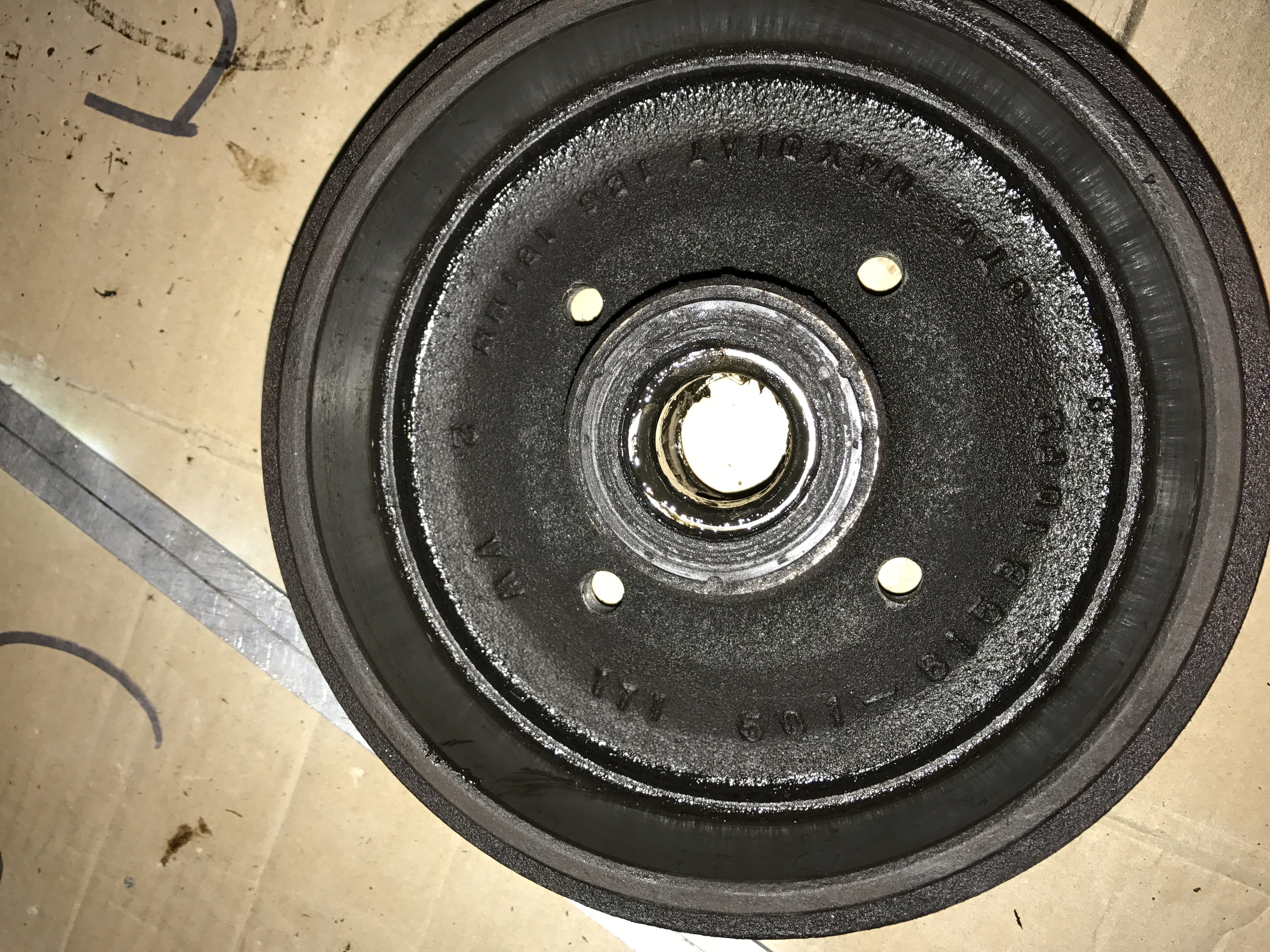

Je démonte pour regarder le diamètre du cylindre de roue et la surprise du gras partout....

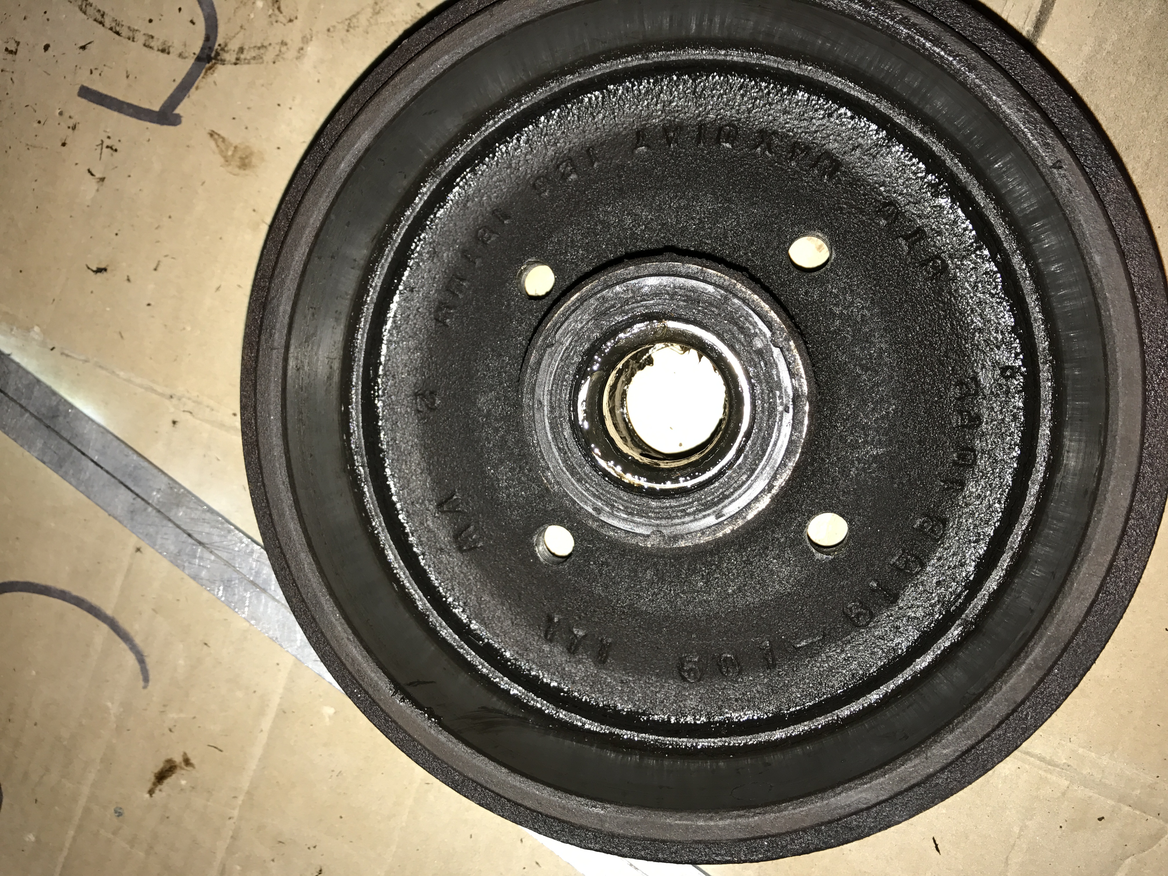

Sur le tambour pas de "trottoir" d'usure
Les mâchoires usées qu'au niveau du cylindre, pas à l'opposé.... loin d'être sur le métal..
Et là il me faut votre avis:
- c'est bien un cylindre en 17?
- besoin de changer le tambour?
- besoin de changer les mâchoires ? C'est normal que ce soit gras? (Graisse des roulements pour moi...)
Ciao Fab

Le tambour se trempe et nettoies à l'acetone.
Tes garnitures, tu les changes.
Après les miens, je n'y ai pas encore touché mais si cela vient des roulements, mais n'y a t-il pas un joint pour éviter ce phénomène?

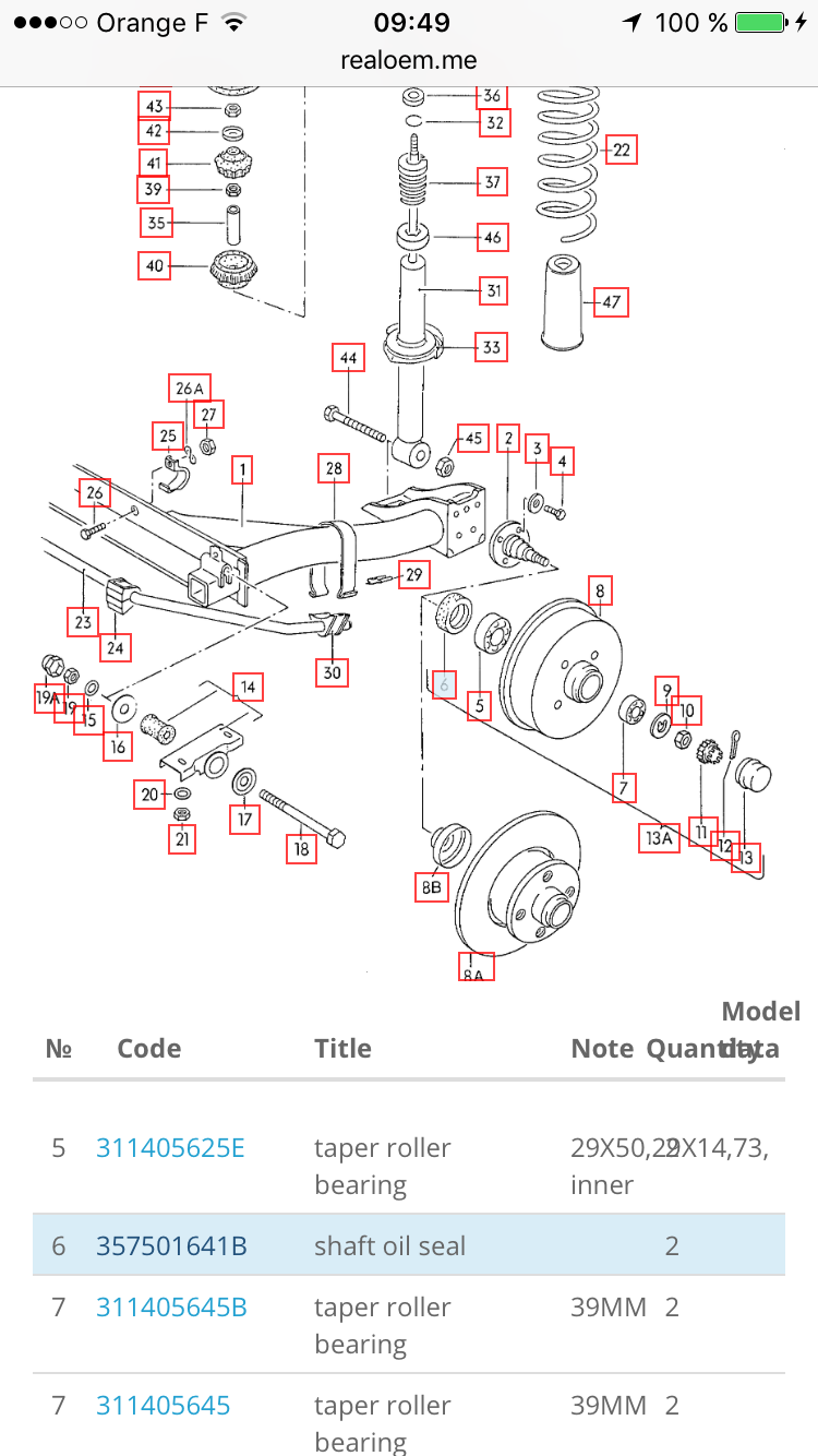

Tu parles de la piece numéro 6???
Ciao Fab
Messages : 1637
Re: [Avis] changement frein arrière à tambour
Et avec la nomenclature complète?
Ce serait mieux pour t'aider car il y a peut-être un autre joint.

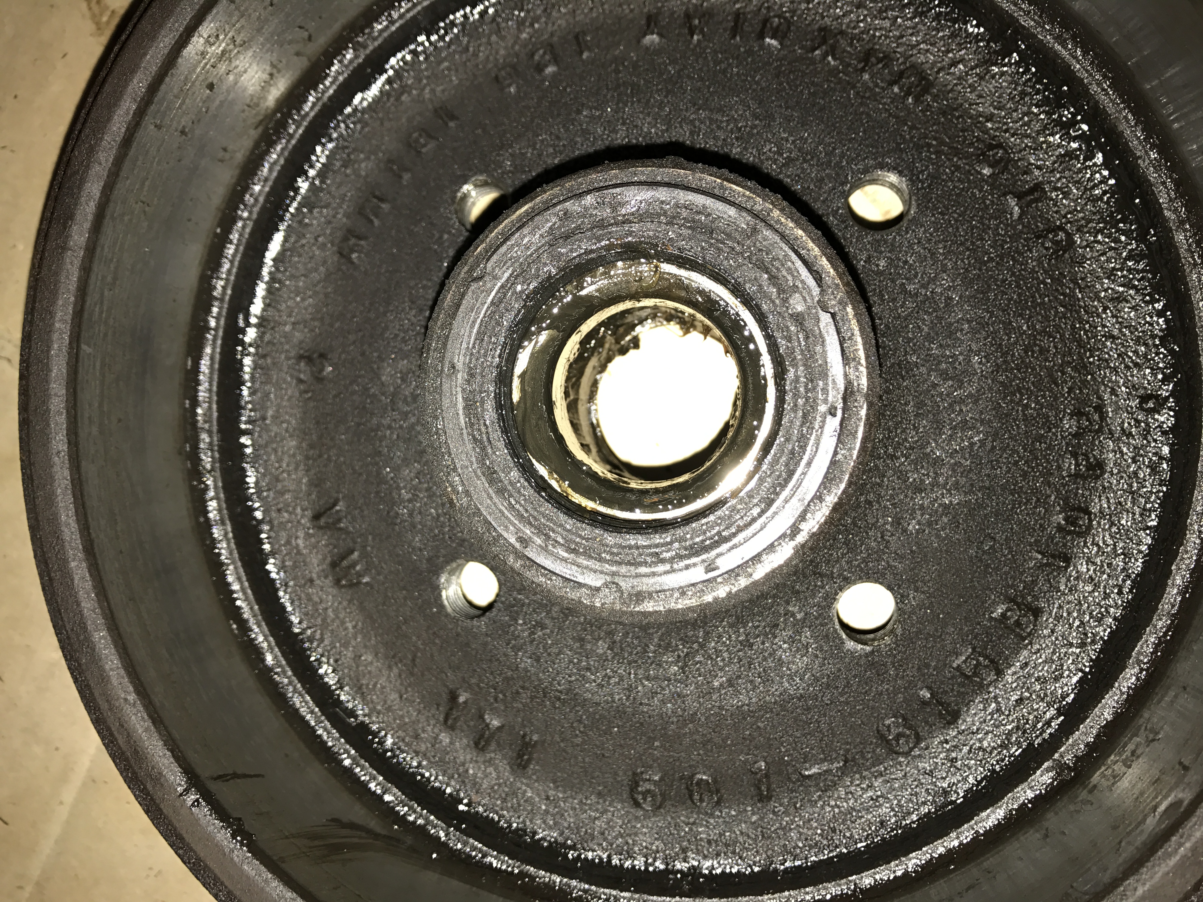

Pour tout ce gras, je penche plus pour un cylindre qui suinte.
Tu dégraisses bien tes tambours et change le joint spi à l'arrière pour les réutiliser sans problème.
Profites-en pour dégraisser tes roulements, tu les contrôles et tu les graisses à nouveau avec une graisse adaptée (il y a peut-être du liquide de frein qui a coulé à l'intérieur).
Les mâchoires sont à remplacer, elle ne sont pas usées mais elles ont "absorbé" du gras, donc foutues.
Les cylindres sont en 17,46 mm pour ton modèle de voiture.

Les tambours ne valent pas une fortune, après faut voir leur usure.
Sinon un jeu de garnitures et des roulements neufs et c'est parti.

Les roulements sont nikels et les tambours non usés
Donc je vais suivre vos conseils, nettoyage des tambours, changement des mâchoires et cylindres, et ajout du joint que je n'ai visiblement pas ...
Mes cylindres ne fuient pas ;)

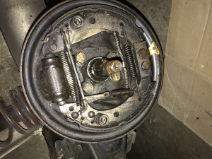

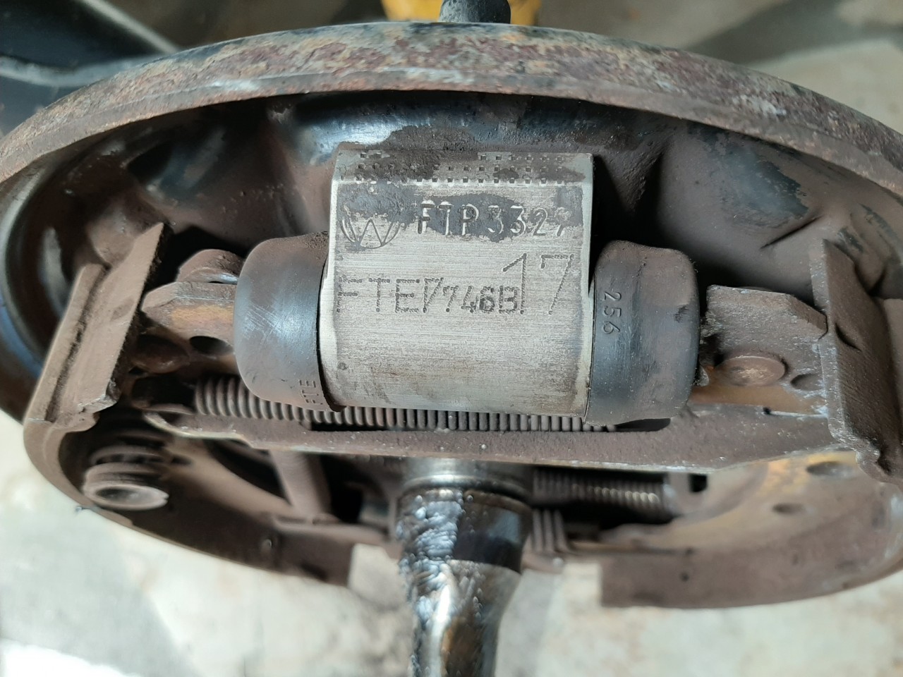

Messages : 1455
Voici mon cylindre, il est d'origine.
feiong
Messages : 273
Enregistré le : dim. oct. 17, 2010 11:52 am
Message par feiong »
Le mien est un dx de 1992, et il est en 17mm aussi.
Je l ai fait moi même,un cric et de l huile de coude,une petite demi-journée :Rock_On_:
