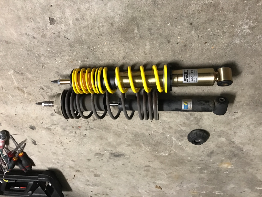

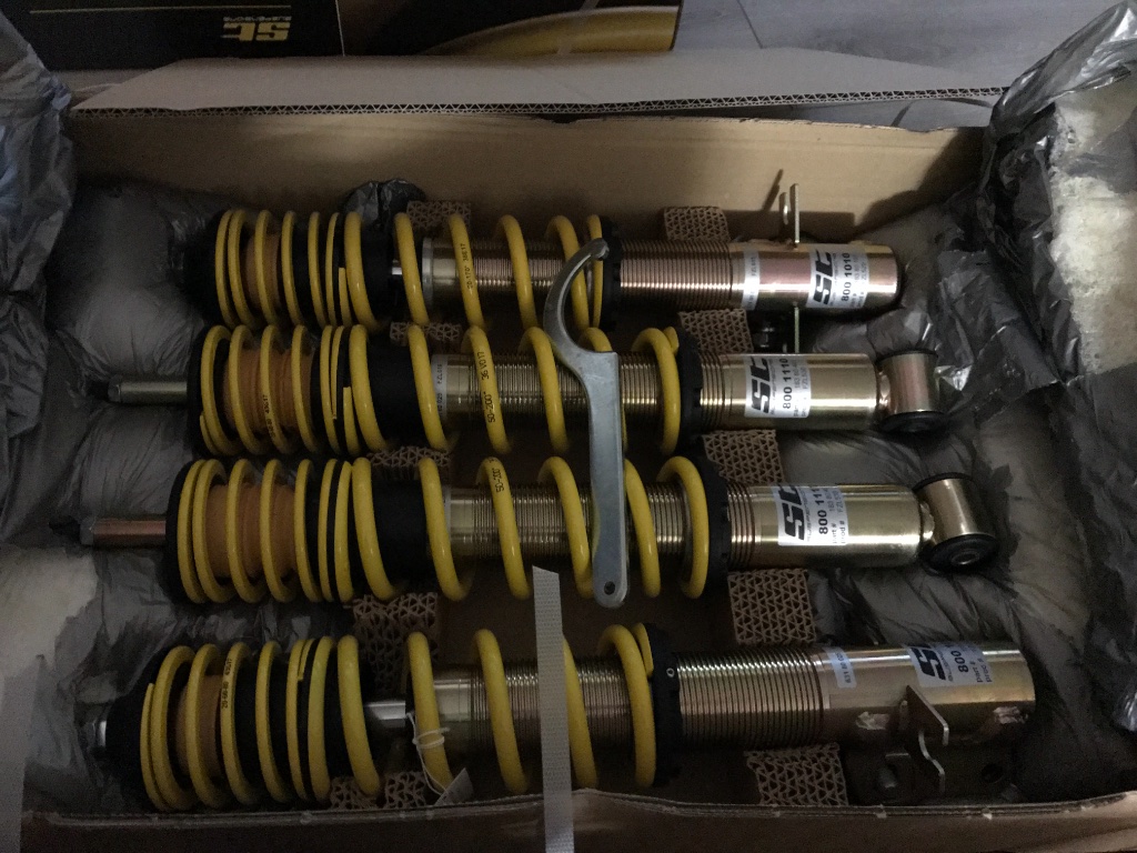

Hello
Amorto enfin reçu :Rock_On_:
Je me lance en commençant par l'arrière

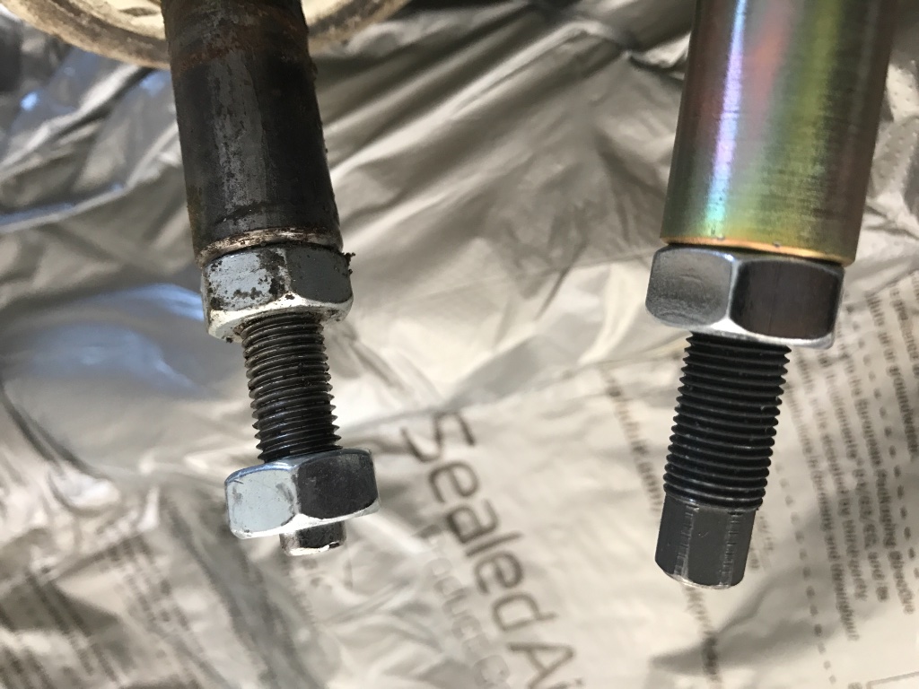

Et la soucis .... pas d'écrou fourni pour la fixation supérieure de l'amortisseur... je me dis je vais reprendre l'écrou d'origine et la surprise le pas n'est pas le bon :?
Je suis allé chez norauto, autobacs, leroi merlin... pas d'écrou de dispo pour moi avec ce pas ... une idée??
Ciao Fab

Ca doit etre un pas de 100 , a verifier au peigne puis direction le magasin FIA du coin , ils en ont.

Cest du 100 d'origine... donc il me faut du 75 je pense :?
Ciao fab

FIA , fournitures industrielles automobile , y'en a partout en france.
Pas de 125.

125 plus fin que 100?
Ciao Fab

Bé oui.
LIGHTER = FASTER !!!
Re: [avis] combinés Weitec / ST
Tu pourras rajouter le contre écrou par la suite, ou un peu de loctite rouge fera l'affaire

Pour des filetés à 800e... C'est pas top de faire des économies sur 2 écrous alors que le filetage est différent de celui d'origine je trouve. :?

Par contre si d'origine le pas est de 100, et que celui du fileté est plus fin, cest bien du 75 et non du 125 qu'il faut
