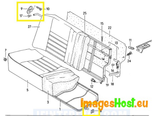

L'assise de la banquette doit se fixer comme la mienne par 2 petites vis. Tu as 2 pattes devant l'assise. A ce niveau ça toujours été ce système tout le long de la vie de notre Golf cab.
Re: Appel aux possesseurs de cab compteur obus (question interieure)
Posté : dim. déc. 31, 2017 11:21 am
par ElGringo
Tito,
Justement non, voici un extrait de ETKA
L'assise se fixe à l'aide de la pièce numéro 8 et non pas avec les deux pattes à l'avant.
Le dossier lui se bloquer à l'aide du numéro 9, qui est aussi différente des banquettes d'après.
Elle sont d'ailleurs plus larges.
ETKA fait bien la distinction entre les deux types d'assises. 8-)

les dernières nouvelles
il éxiste donc 2 (79-80) types d'assises et 3 (79 ,80 et 80-fin) types de dossiers sur les golf 1 cabriolet
