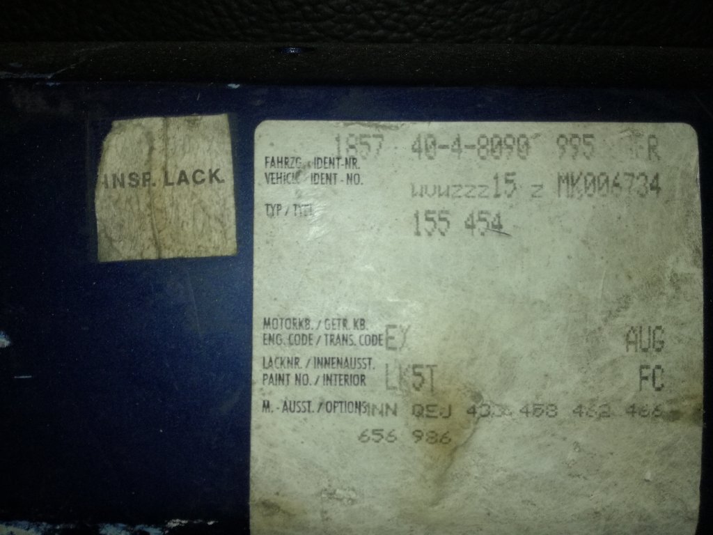

Je suis allé voir la voiture aujourd'hui, je vais l'acheter prochainement, je ne sais pas de quel modèle il s'agit exactement, les jantes le Castellet en 14 pouces ne sont pas d'origine apparement, je vous mets la photo de l'étiquette avec les codes options, si les spécialistes peuvent me renseigner... Sinon c'est un véhicule très sain, pas un show car, la voiture a vécu, mais tout est fonctionnel la capote commence a présenter quelques petites traces d'usures mais rien de méchant pour l'instant, le couvre capote est présent le siège conducteur est rapiécé a deux endroits, mais pas gênant.
Le plus important est que le châssis soit en très bon état, quasiment pas de trace de rouille, la goulotte de réservoir en super état, l'entretien mécanique est bon, elle tourne rond et prends correctement ses tours sans a coup ou autre.
Pour les défauts, il semble qu'il y ai un faux contact dans l'interrupteur de phare, l'aiguille de température d'eau qui fonctionne aléatoirement et le fait que le train de pneu arrière ne soit pas identique, je trouve étonnant que le contrôle technique est validé cela mais bon.
Sinon le CT est ok de moins de six mois avec défauts d 'étanchéité moteur, réglage des feux trop bas et course de frein à main importante, bref çà me va.
Voilà qu'en dites vous?

félicitation pour ton futur achat
tu nous as pas préciser, si tu veux bien, le kilométrage compteur stp!
sinon, il y a des spécialistes ici, pour déchiffrer ton étiquette!

Je j'ai pas vu de photo de la voiture mais au vu de ta description elle semble pas mal.
Je mise sur une finition Bel Air ou Quarttet.
La capote est elle électrique ?

Re: Votre avis sur l'achat d'une one Cab de 1991
Je viens de déchiffrer l'étiquette, il s'agit d'une Quartett de 91 boite 5, la capote est manuelle.
D'après les codes options, elle a des jantes alu en 14 pouces, pré-équipement radio stéréo, sièges passager et conducteur réglables en hauteur, antenne télescopique, antibrouillard arrière.
Pour l'intérieur, c'est bien la finition Quartett en tissus bleu code FC.
La couleur de la carrosserie est le bleu inca Metallic
voilà, il me reste a savoir si les jantes d'origine était des avus.

A vu de nez j'aurais dis quartett aussi.
On a hâte de la voir cette petite !
