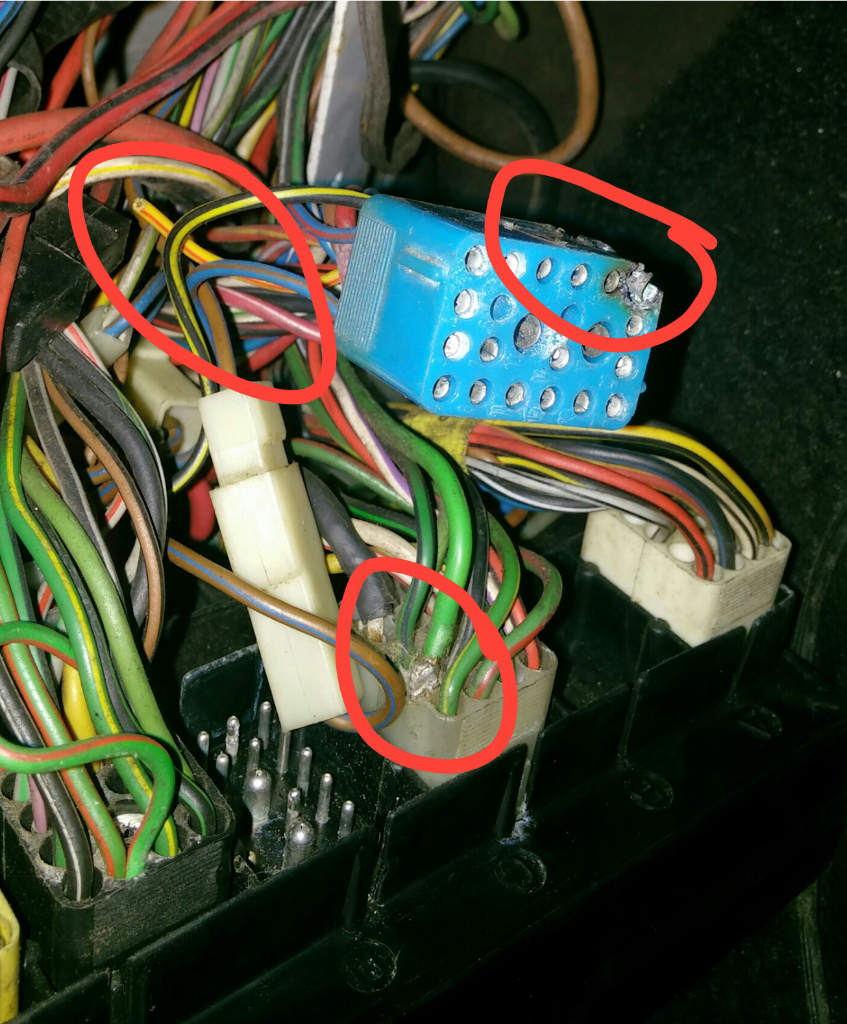

Bonjours a tous, suite à un problème de jauge à essence, température d'eau, compte tour, voyant, clignotants et warning. J'ai fini par refaire les masses au dessus de ma boîte a fusible. Depuis plus de compteur du tout, et le démarreur ne repond plus. J'ai alors trouvé comme seul probable coupable 2 fil cramer derrière la boîte sur la fiche bleu et la blanche et un fil rouge et jaune seul coupé branché sur la fiche bleu.
J'ai les feux stops qui marchent et le phares. Le cab est de 81 donc la boîte a fusible est différentes de celle qu'on voit plus courrament je cherche donc des schémas ou tout autres conseils et avis pour résoudre mon problème. Merci.

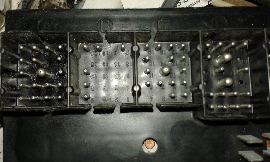

Oui mais il s'agit de la platine apres 82 et je n'ai trouvé aucun doc sur la mienne.

La prise bleu, c'est une chose mais je pense que ta platine a peut-être chauffé
Si elle a fondu, tu risque de continuer à cramer ton faisceau

Je devrais alors la changer ? Ce qui m'étonne c'est que sa marchait avant que je refasse les masses je n'aurais pas simplement débrancher ou fait perdre le contact a un fil en sortant la platine. De plus il y a 20 ans avant d'etre arrêter tous fonctionnait.

Moi, je pense que je chercherais une nouvelle platine.
Mais il faut tester aussi tout ce qui est sur la prise bleu.

Ici tu as les anciennes platines comme la tienne d’après ce que je comprends

Problème en parti résolu j'avais bêtement brancher un fil noir sur la masse. Cependant, toujours pas de clignos, de temp, de compte tour et de jauge carburant mais mon voyant des phares lui s'est mit a marcher. J'espère que toutes ces défaillances proviennent du fil cramer que je compte réparé et pour les clignos je vais changer premièrement le bouton de warning qui me paraît défectueux. J'ai aussi trouvé un autre fil coupé et des fils de différentes couleurs reliés entres eux je suppose que sa n'a pas était effectué pour rien mais dans le doute et n'ayant pas encore ma RTA je suis a la recherche des correspondances detaillés de chaque fils branchés derrière la platine. Si quelqu'un a sa pour mon boitier je suis preneur. Merci d'avance

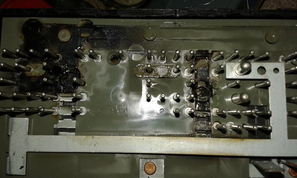

Sans vouloir te faire peur.
Voici une platine ou on ne vois pas vraiment de surchauffe. Mes phares restaient allumés même si ils étaient fermés (sur 924)
Clignotants qui ne marchaient plus.
Puis tout d'un coup, début de faisceau en feu
Et pourtant une fois ouverte
cdrik915
- Messages : 1478
- Prénom : Cedric
- Année : 1988
- Jantes : BBS RM
- Âge : 56
Re: problème tableau de bord et boite a fusible
'tain , c'est fou quand meme.
Il faut qu'il y ai un court-circuit pour bruler ainsi le plastique.
Quelqu'un a une explication a ce probleme me semble-t-il assez recurrent ???
