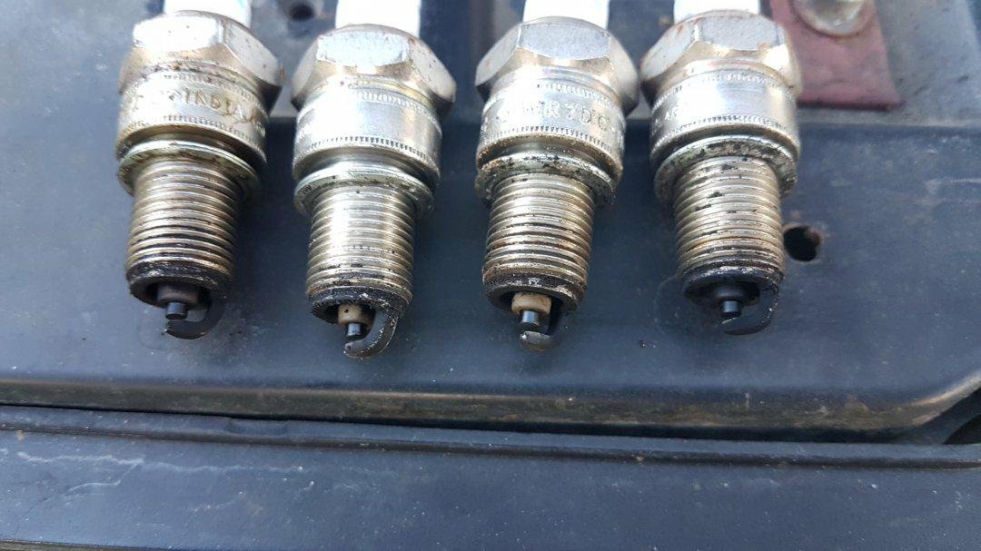

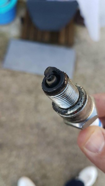

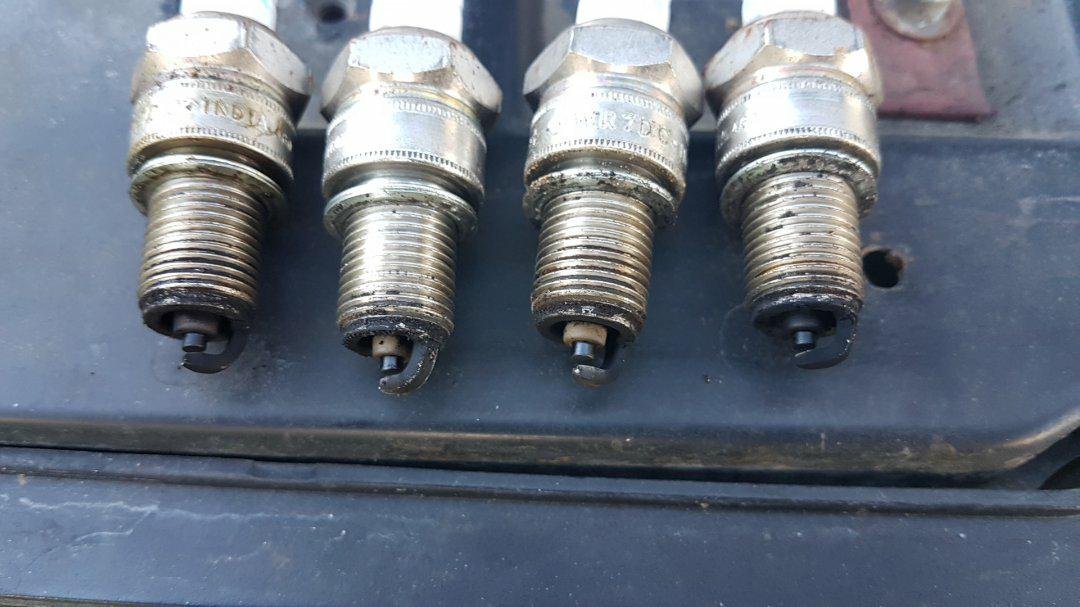

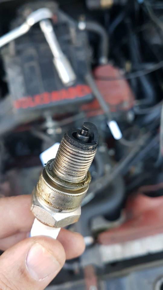

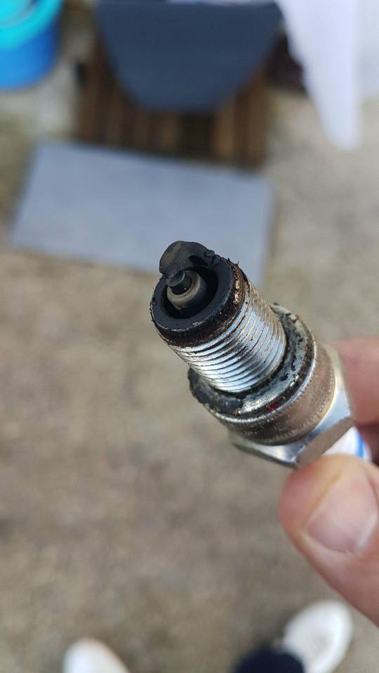

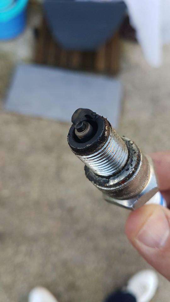

la je suis seul donc je ne peux tester l'allumage mais après démontage des bougies elles ont l'air sèches, donc l'essence n'arriverait pas à priori ou alors je fait fausse route...
envoyé de mon sm-g930f en utilisant tapatalk
Re: Démarrage impossible
C est pas inutile vu leur tete, un Bon coup de propre ne fera pas de mal ;)
