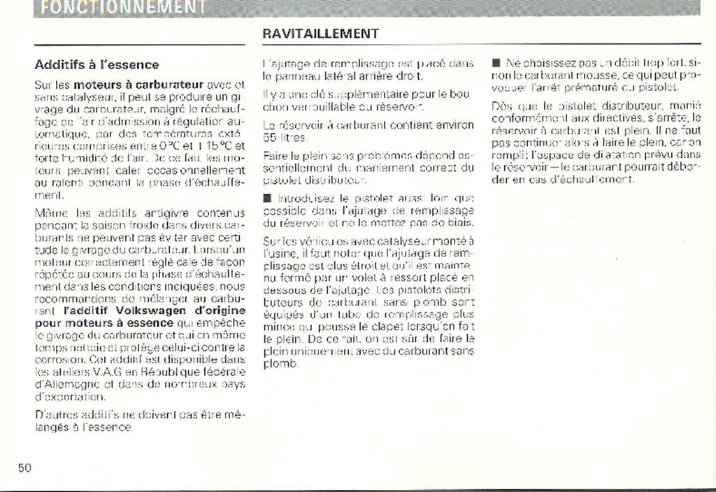

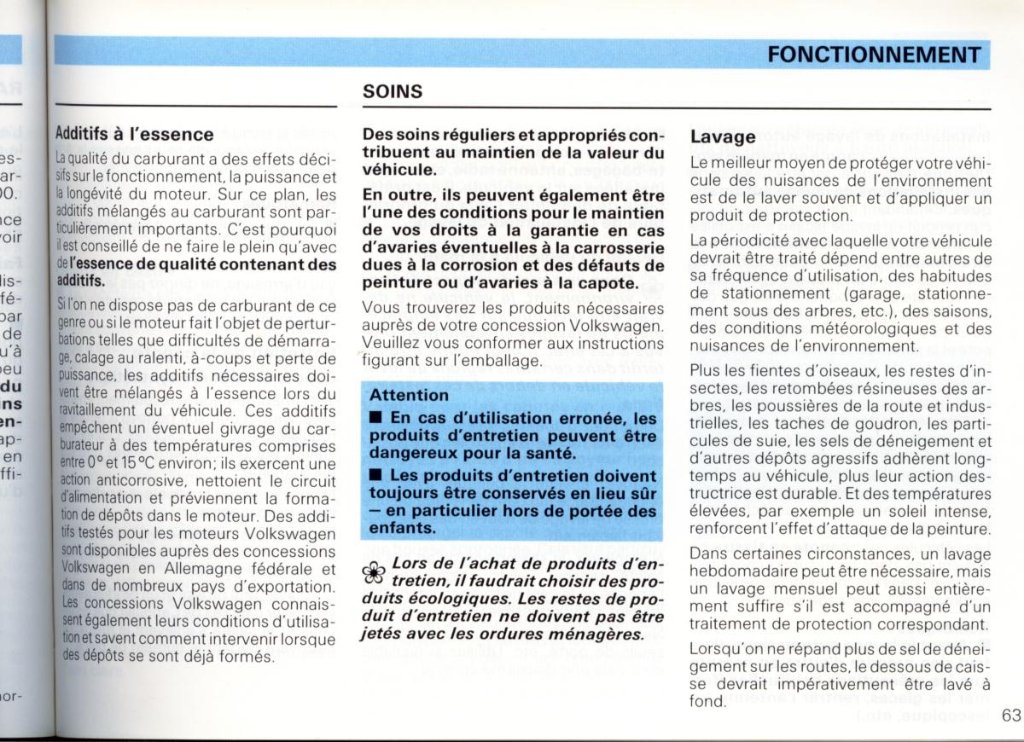

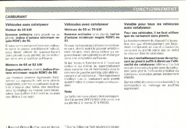

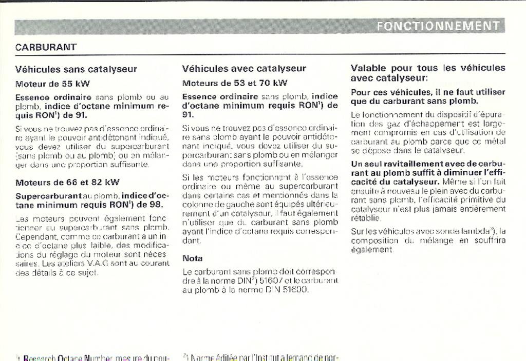

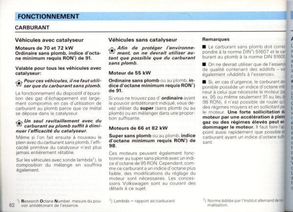

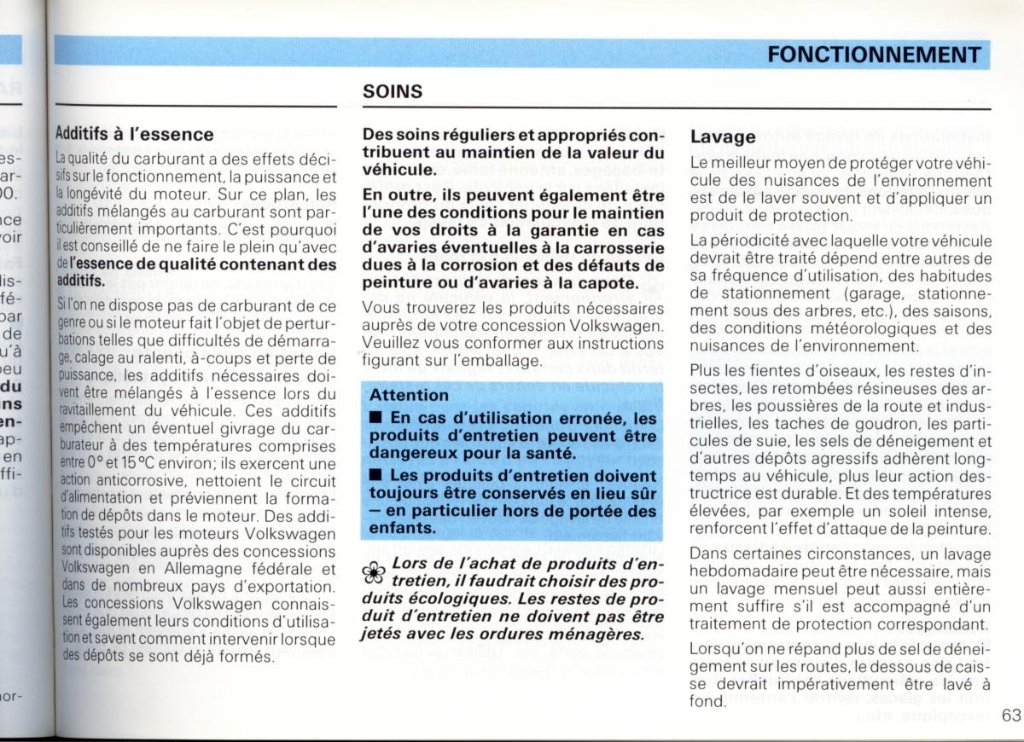

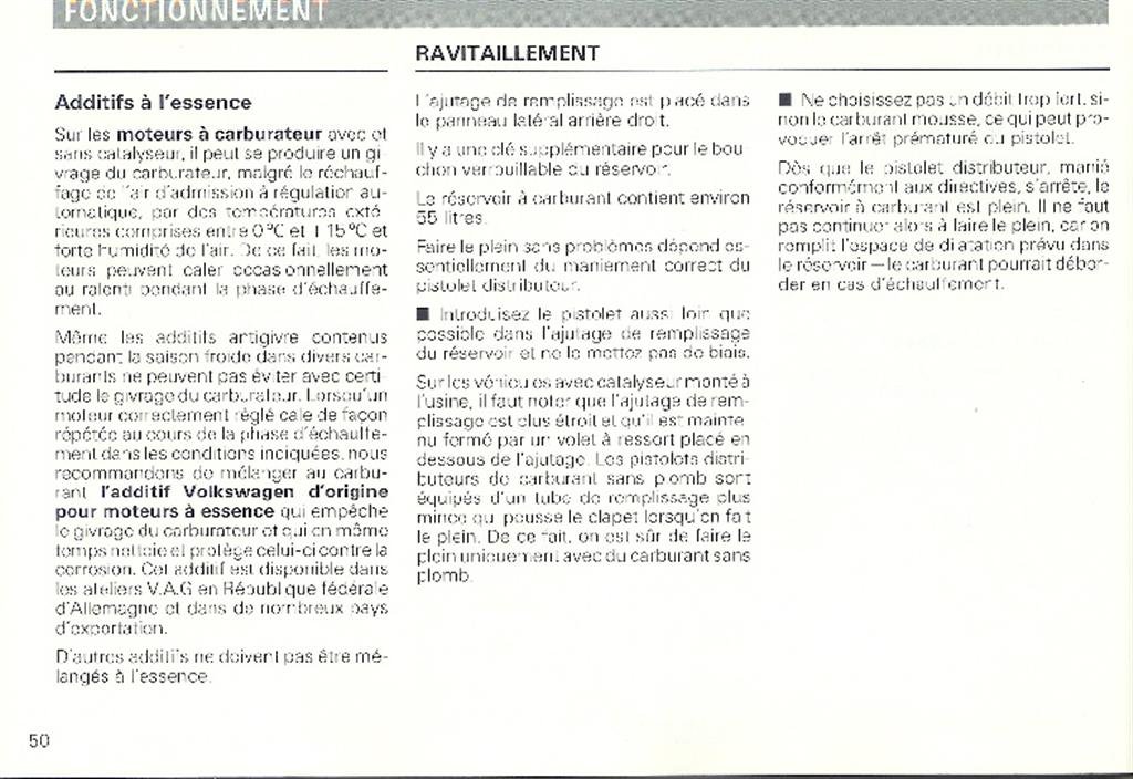

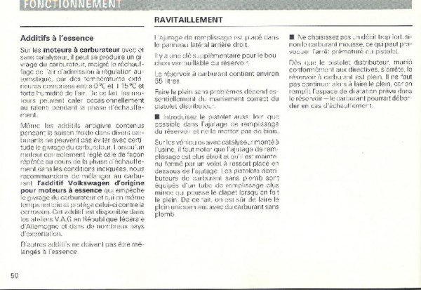

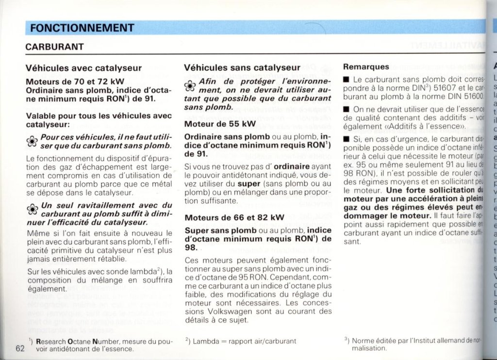

pour clore le débat, je re-poste ici le contenu des manuels de bord de 1984 et 1991 résumant les préconisations.
je rappelle que les manuels sont téléchargeables sur le site web:
1984:
Carburant notice 84 (page 1)
Carburant notice 84 (page 2)
1991:
Carburant notice 91 (page 1)
Carburant notice 91 (page 2)

Bonsoir super c'est le cas de le dire elle va donc rouler au 98 sans additif, merci a tous.
