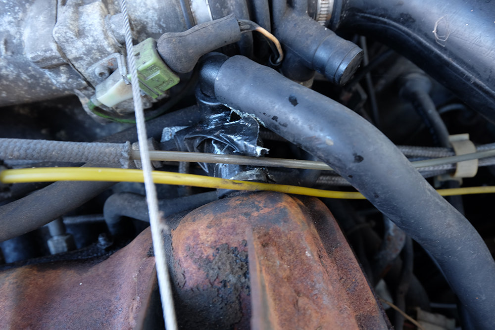

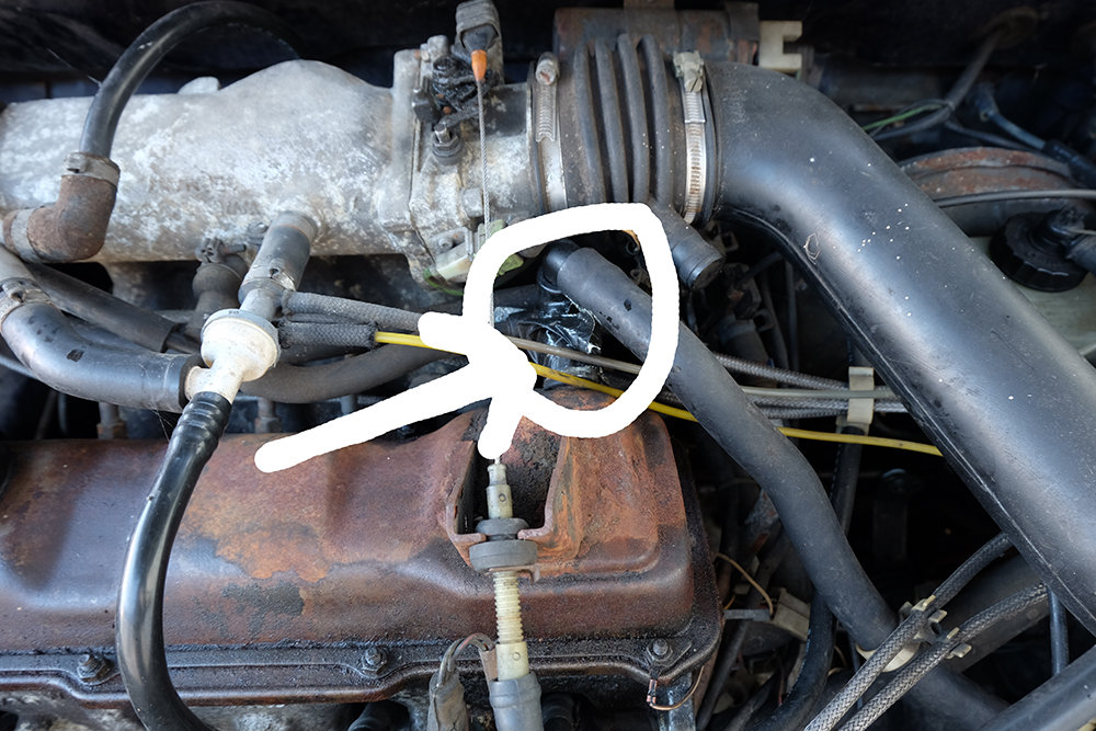

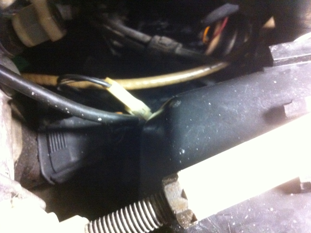

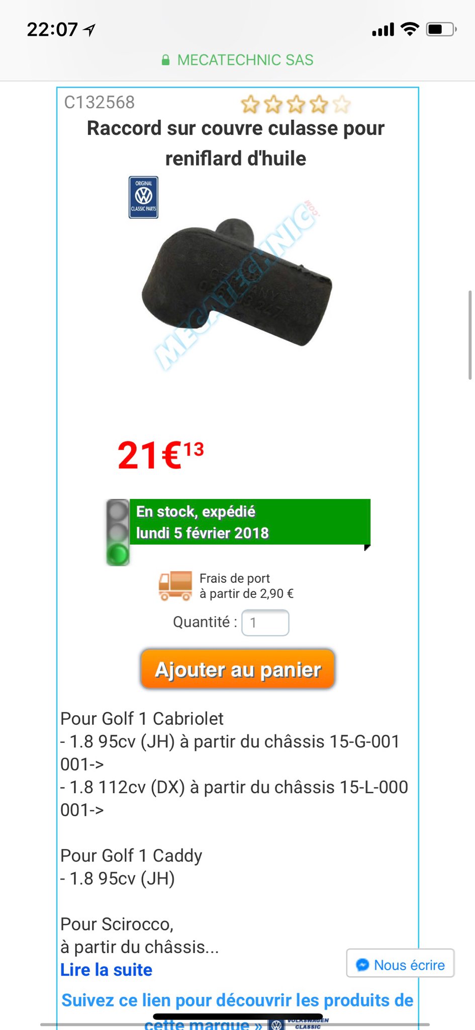

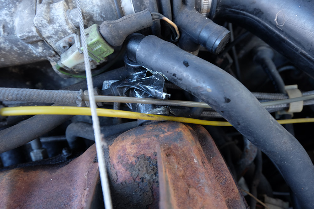

il y a une piéce en plastique qui sort du haut à droite du cache culbu qui est cassé... quelqu'un aurait le nom ou la réf de cette piéce et ce trouve tel encore?
ci joint une photo

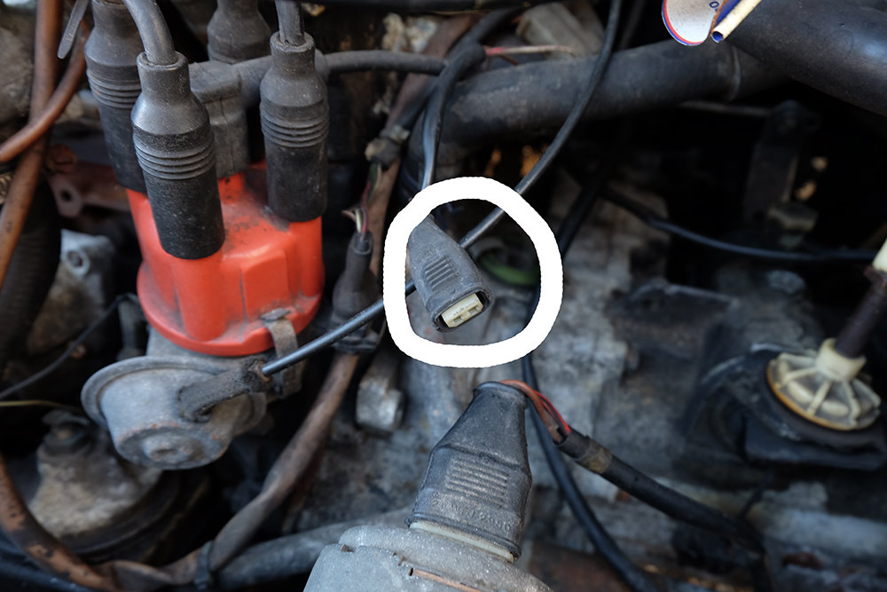

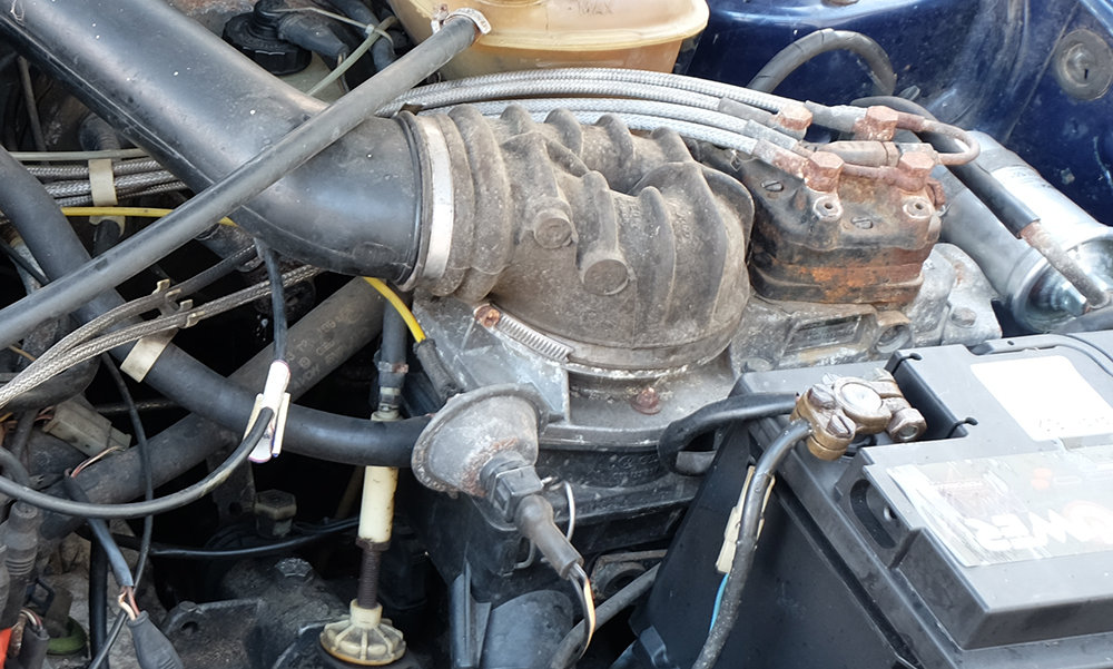

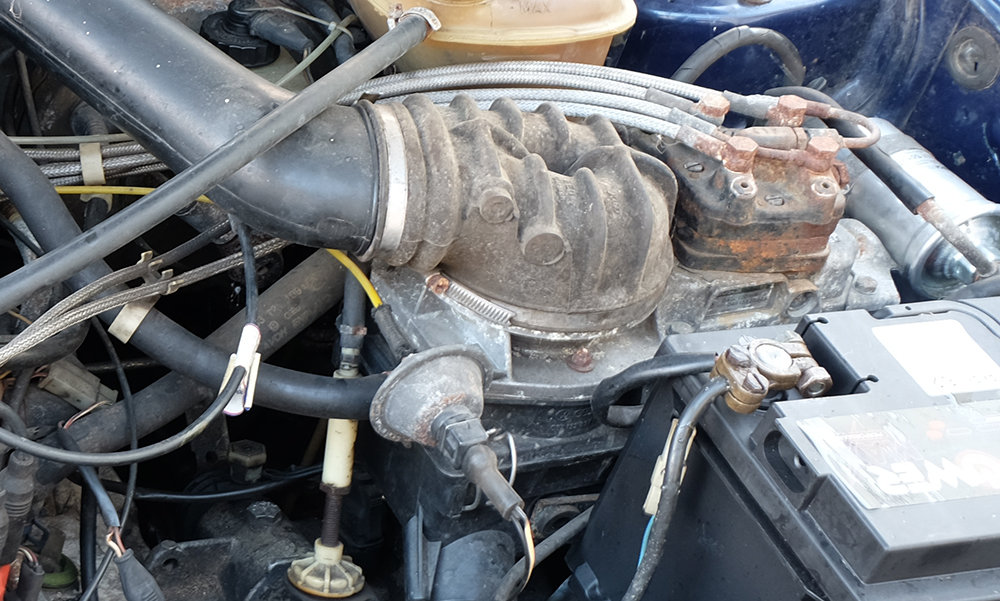

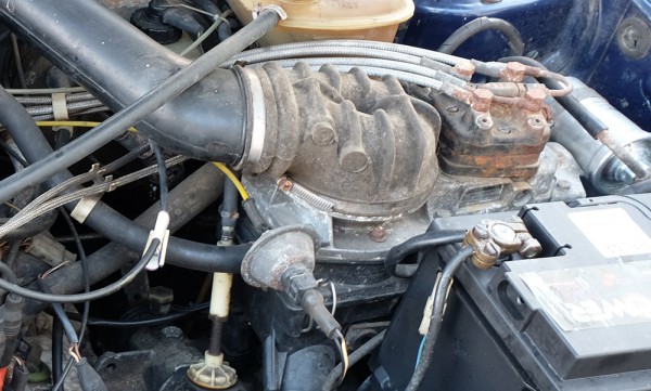

et j'ai cette connectique qui se balade mais ou ce branche telle ?? si vous avez info

Photo 1 , meme si on voit mal je pense au reniflard du cache-culbus.
En deux la prise ressemble a celle sur la sonde de niveau du vase LDR.

D’accord avec cdrik pour la photo 1
Pour la connectivité que en photo 2 ça peut aussi être le branchement pour la led qui indique le changement de vitesse (tu as un économètre avec une led jaune au tableau de bord ?)

la photo 1 la piéce se trouve facilement car la elle est cassée.. et rafistolé avec du scotch....
pour la prise ce n'est pas le LDR car bien présente..
j'ai le MFA à priori mais qui ne fonctionne pas... ca se bracherait ou finalement?

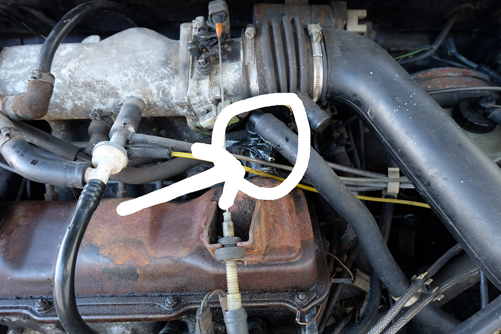

une autre photo de la piéce cassée..

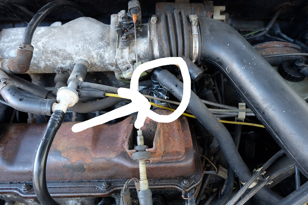

voilà pour la 1 ère photo

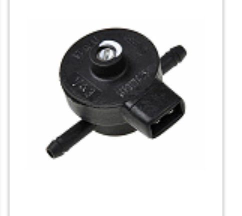

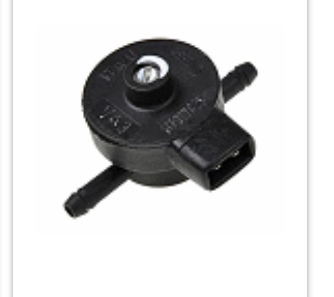

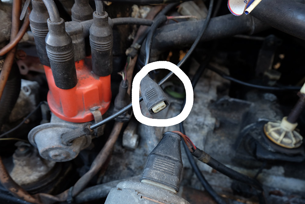

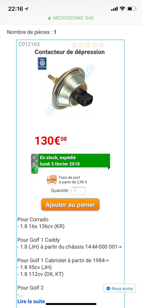

pour la 2ème cette fiche devrait aller à un capteur sur le circuit de dépression
Ça devrait ressembler soit à ça
soit sur cette pièce

par contre j'ai quand méme un doute sur la premiere piéce ..je vais la démonter je pense ce sera plus simple..

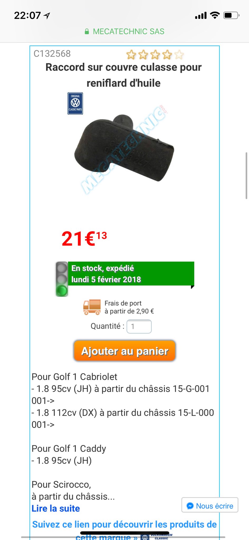

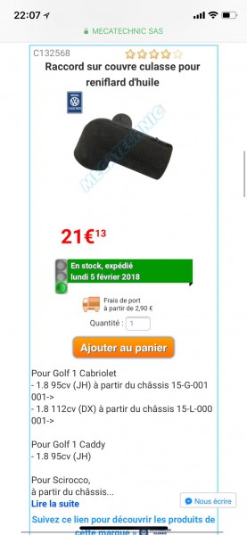

Aucun doute pour la première pièce, c'est bien celle-ci :wink:
Cette pièce à été introuvable pendant de très nombreuse année. C'est une grande chance que VW la reproduise enfin :-)
Il te faudra juste raccourcir un peu un la partie qui vient sur la cache soupape :)

sinon la fiche est bien connectée ..
il faut donc que cherche ailleurs ou va cette fiche..

Quelles couleurs les fils sur cette prise ? (photo ?)
Messages : 12318
Re: Question sur piece moteur DX ...
certainement le contacteur a depression qui vas sur le tuyau de depression de l'allumeur, il faudrait connaitre la couleur des fils
:+1 c'est plus que sur vu la forme de la connectique!

couleurs des fils marron/ rouge et l'autre blanc/rouge ..et je n'ais pas trouvé la piéce le capteur dépression noire que vous avez mis en photo..j'ai uniquement le capteur que l'on voit sur une des photos à coté de la batterie..
Ton compteur a bien le mfa? Si je dit pas de bêtise il y est relié par un tuyau souple en plastique
