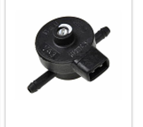

pour la 2ème cette fiche devrait aller à un capteur sur le circuit de dépression
Ça devrait ressembler soit à ça
- 33ee403e12b8fdec69793277f014e862.jpg (13.35 Kio) Vu 4081 fois
soit sur cette pièce

certainement le contacteur a depression qui vas sur le tuyau de depression de l'allumeur, il faudrait connaitre la couleur des fils

c'est plus que sur vu la forme de la connectique!

couleurs des fils marron/ rouge et l'autre blanc/rouge ..et je n'ais pas trouvé la piéce le capteur dépression noire que vous avez mis en photo..j'ai uniquement le capteur que l'on voit sur une des photos à coté de la batterie..

Ton compteur a bien le mfa? Si je dit pas de bêtise il y est relié par un tuyau souple en plastique
