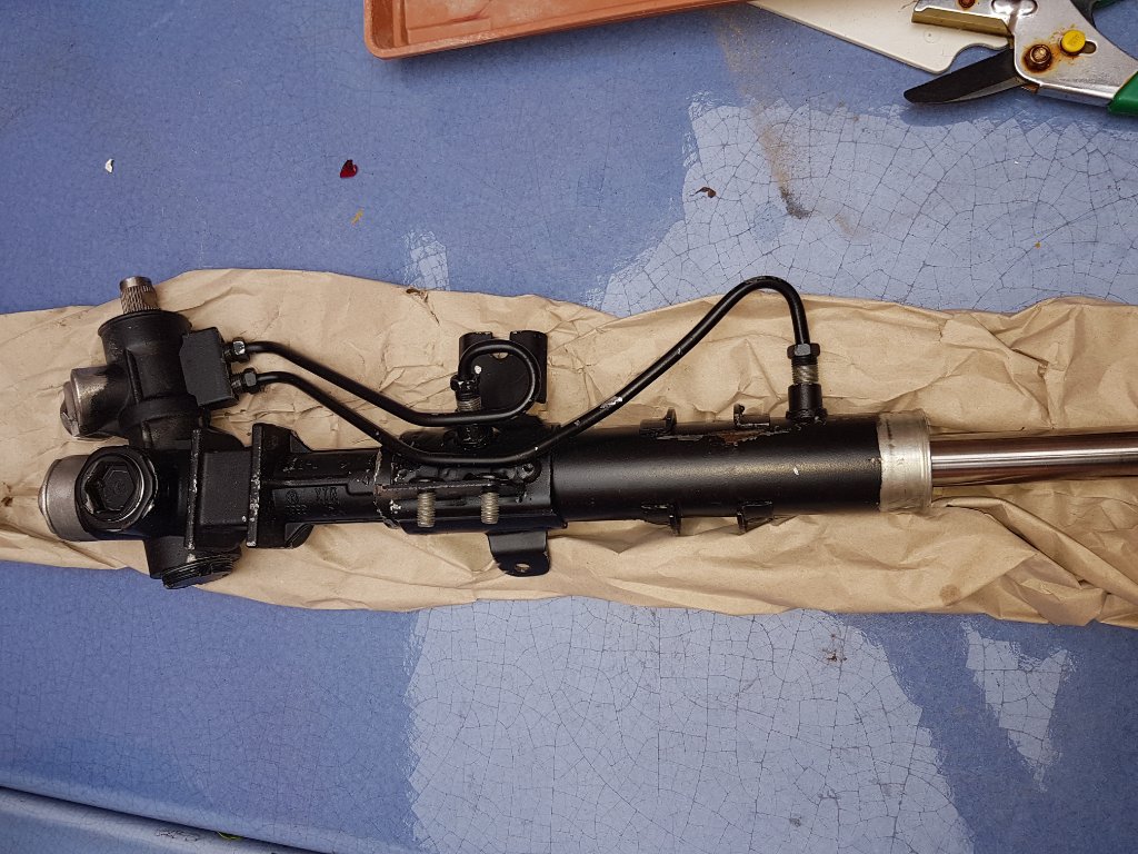

Une DA neuve est introuvable, en revanche il est possible d'envoyer la votre pour une réfection changement des joints coupables de la fuite. SURTOUT, ne démontez pas ces joints vous même, ils sont d'ailleurs introuvables en pièces détachées. Il faut envoyer l'ensemble qui sera traité en échange standard. Si comme moi, le garagiste démonte les joints, on vous refusera l'opération, prétextant rayures au démontage, et on vous renverra l'ensemble. Heureusement pour moi, j'ai pu trouver une crémaillère d'occase chez ADN motors (crazy cars maintenant?) que je remercie encore, et mon véhicule a pu reprendre la route après 8 mois d'immobilisation

Désolé de te contredire, mais tu peux acheter un kit complet de réfection de la crémaillère (comprenant tous les joints) et le faire toi même.
Je viens de refaire la mienne avec un de ces kit commandé sur ebay : https://www.plews-edelmann.com/repair-kits/
PS : si je ne dis pas de bêtises, il existe deux modèle de crémaillères pour nos cab, fabriquées par 2 fournisseurs différents.
Il faut regarder la plaquette sertie sur ta crémaillère pour connaitre le modèle.

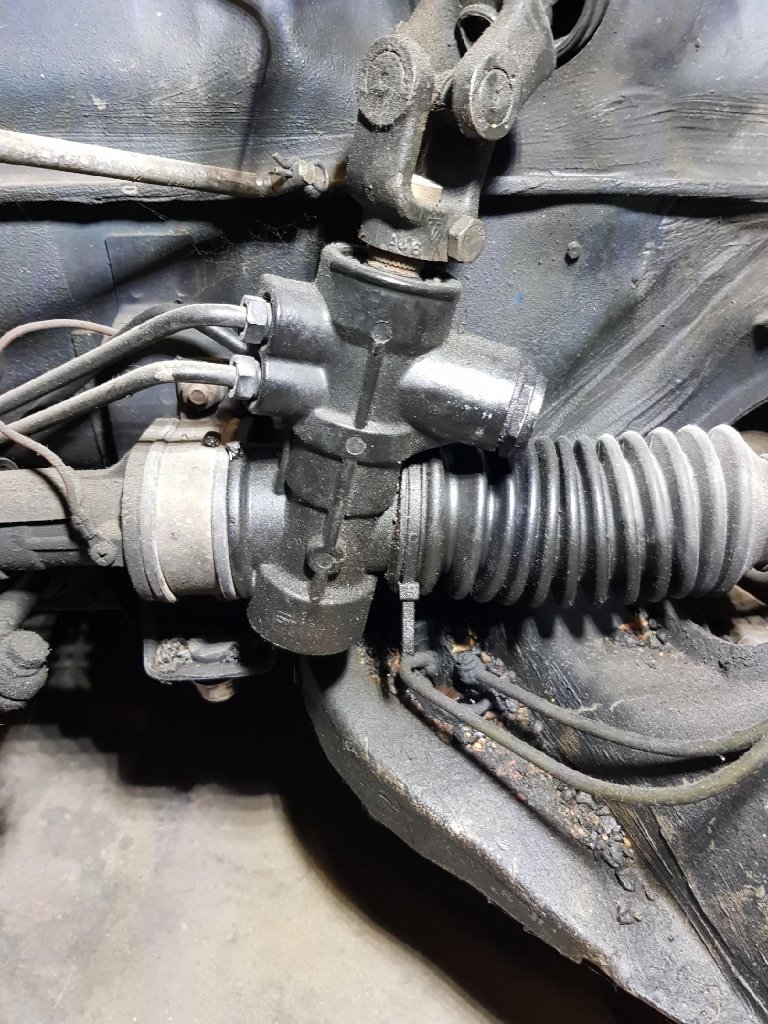

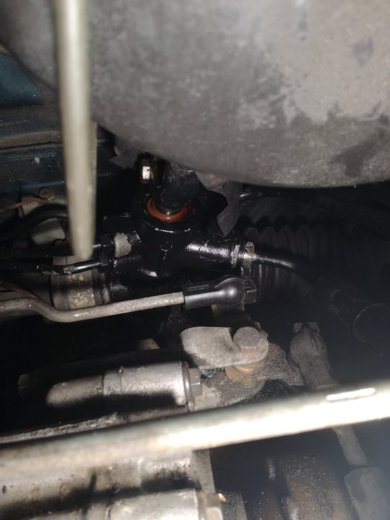

Re: Direction assistée (combien de type)

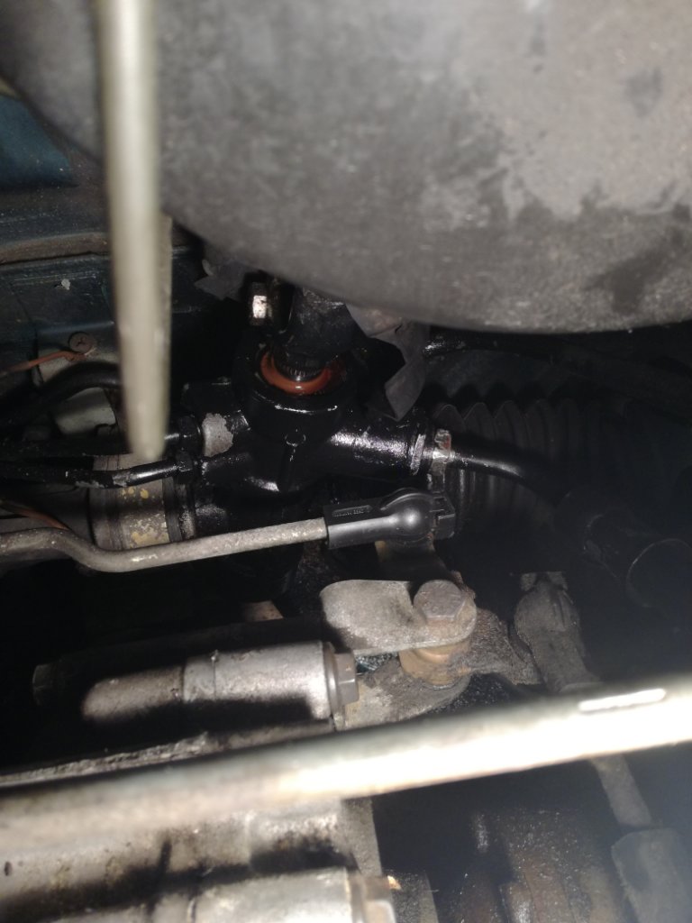

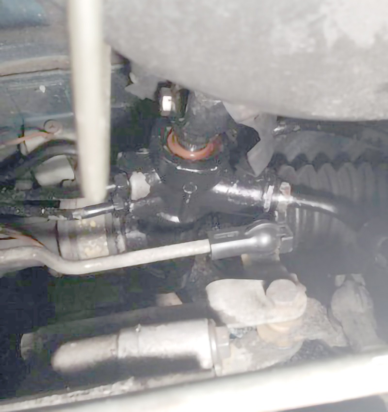

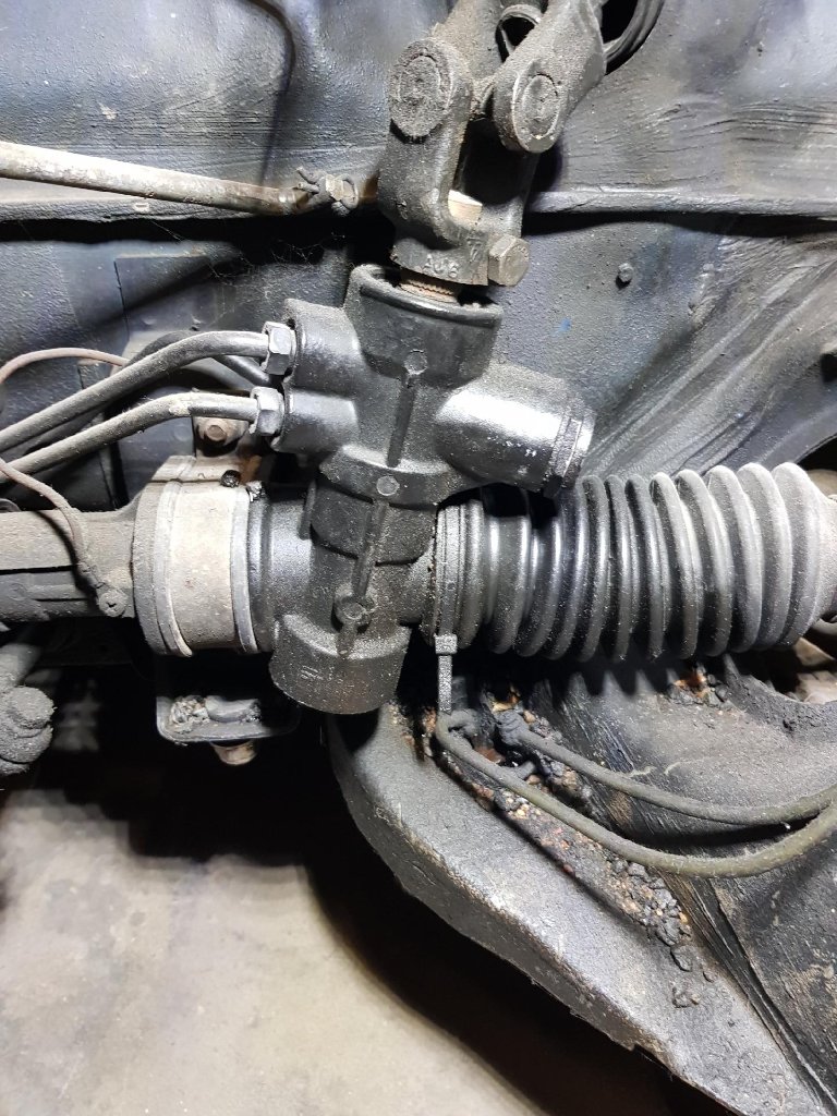

Tout d'abord ou as tu fais refaire ta crémaillère et à quelle tarif à peu près .. ????
Moi voici la mienne, qui fuit sur le dessus depuis pas mal de temps car l'ancien proprio a mis du liquide de DA rouge alors que VW ne préconise que le vert (le rouge bouffe les joints) .... Et celle que j'ai trouvé sur LBC .....
Donc sont-elles compatibles (à mon humble avis non) ????
Donc ça confirmerai la présence de deux type de crémaillère assistée sur nos cabby ....
Pour moi c'est les mêmes. Les durites allants au bocal et à la pompe sont démontées sur la seconde photo.

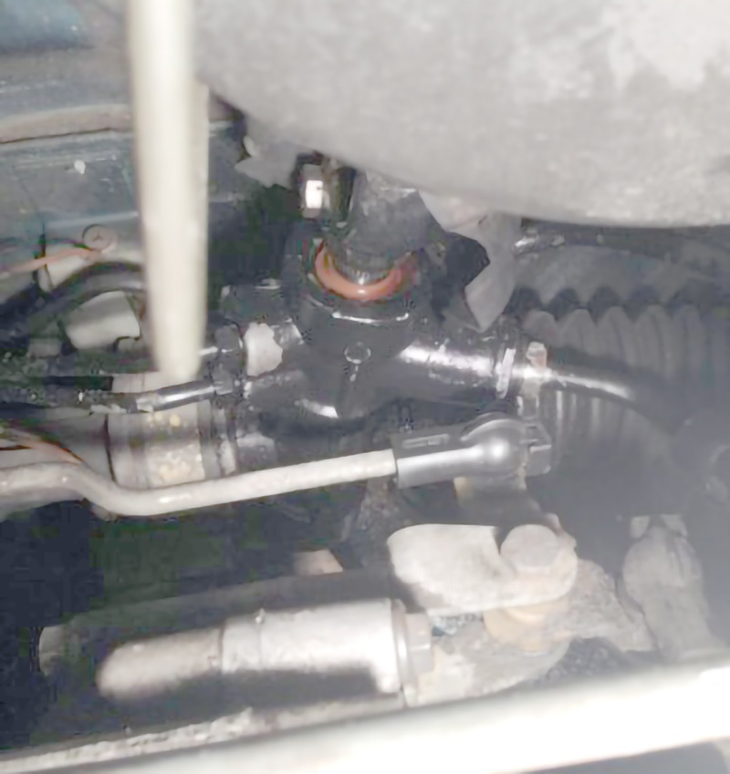

J'ai éclairci ton image : effectivement c'est la même

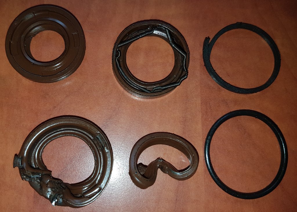

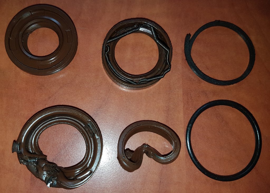

j' ai regardé attentivement sur https://www.plews-edelmann.com/repair-kits/ les kits à disposition. il semble que c'est le "part number 8688" qui corresponde à la golf .
Qu'en pensez vous? en photo, ce qui reste de mes joints défectueux. Bon courage!

C'est exactement ça.jf.lamoine a écrit : ven. févr. 09, 2018 10:48 am Super,bravo pour cette trouvaille!
J'ai commandé le mien sur Amazon : https://www.amazon.com/Edelmann-8688-Po ... lmann+8688
