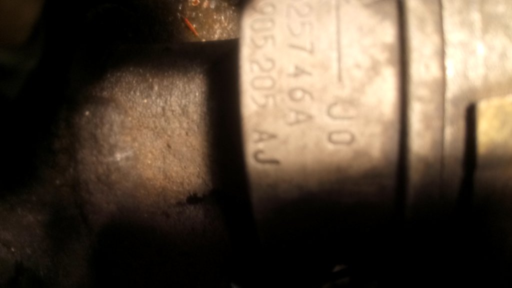

Elle ne démarre plus je regarde sous le capot et le doigt d allumeur hs, j'en commande un mais problème l allumeur ne tourne plus rond et toutes les réponses sont ça n existe plus
Quelqu'un sait où chercher un allumeur de référence 050 905 205 AJ

Quand je dis qu'il ne tourne plus rond c'est que l axe ou l'on place le doigt d allumeur a trop de jeu
Mecatechnic me disent de commander celui de golf gti qu'il est prévu pour injection est carbu (98,50€)

Est ce que quelqu'un sait si l allumeur de golf gti réf Cg32038 chez mecatechnic irait sur ma golf 1 cabriolet 1800 young line de 91 avec allumeur réf 050 905 205 AJ
D après mecatechnic je peux le commander et le monter sans bidouillage car il est prévu pour injection est carbu

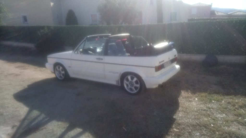

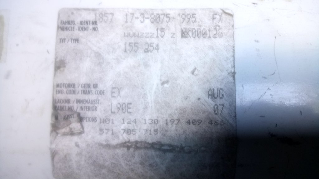

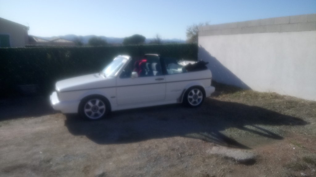

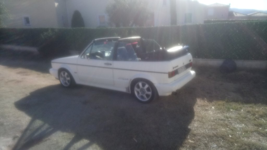

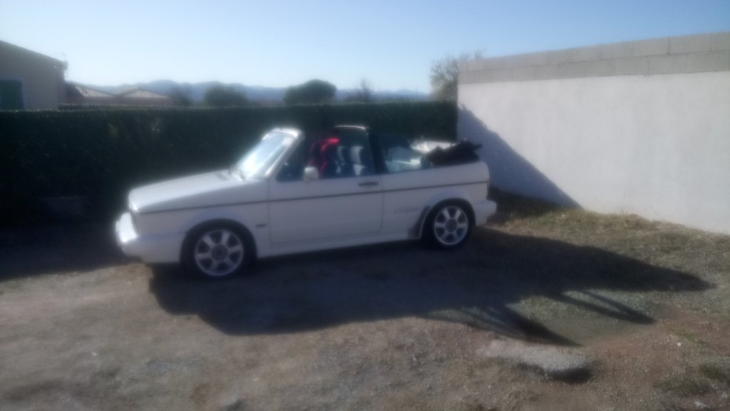

Bonjour<br />Voici notre cab
Bonjour
Voici notre cab
Bonjour
Voici notre cab
Bonjour
Voici notre cab
Bonjour
Voici notre cab
Cyevan
Messages : 757
Localisation : Var

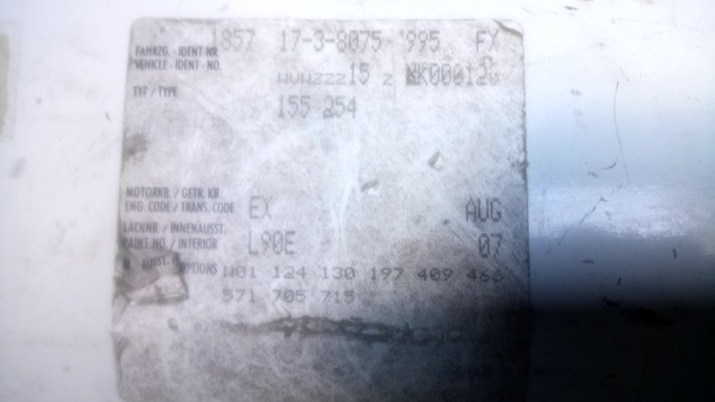

Re: Allumeur
Message par Cyevan »
Est-ce que cela vous parle ?

Je reviens vers vous pour savoir si je commande l allumeur gti chez mecatechnic pour ma young line 1800 carbu de 91
Apparemment ils me disent que c'est identique

Salut
Pour moi sur la fiche produit de Méca c'est Ok pour le 1,8 carbu EX
de plus il y a quelqu'un qui a posé exactement la même question que toi , et qui a eu un retour positif ( Dans afficher les 2 réponses)
https://www.mecatechnic.com/fr-FR/allum ... C32038.htm
je suis pas le plus spécialiste :) mais je tenterai , après est que tu as le choix (:
ou sinon en Occas , chez Manu30 , ADN ou le bon coin :Rock_On_:
