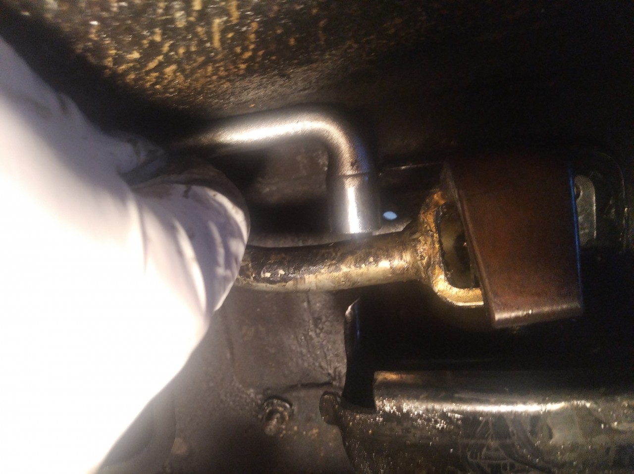

Hello, je fais du déterrage de post parce que je viens de terminer ma refection de tringlerie. Tout se passe bien a part que j'ai eu du mal a retrouver la 1ère et la seconde. Je trouve que je n'ai pas assez de débattement sur la gauche et qu'elles sont un peu dures à passer. Du coup j'aimerais fignoler le réglage pour que ça soit nickel.olive06 a écrit : dim. févr. 18, 2018 18:41 pmça se fait bien mais bien chiant a remonter et trouver le bon réglage, tu peux prendre une clé de 10 a pipe que tu coinces a gauche contre la caisse, ça largeur correspond au bon réglage!
Quand tu dis qu'il faut coincer une clé à pipe de 10 c'est pour le réglage du levier ?

Bon, si j'ai bien compris, après avoir desseré les deux ecrous de 10 sur la base du levier, ça donne ça :
Chez, moi pas d'amélioration, plutôt pire. J'ai reperdu la 1ere et la 2nde. Commence à me chauffer cette tringlerie...
