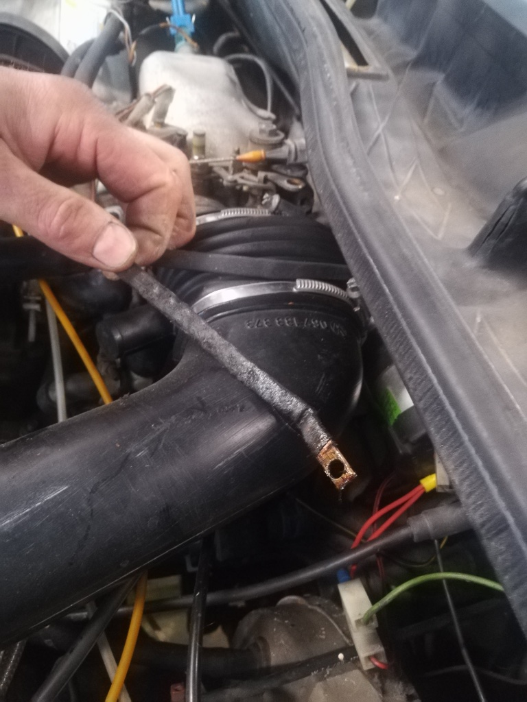

Hello,
J'ai cette tresse de masse qui se balade. Elle est située à l'arr du moteur pas loin de la bobine et semble être assez longue pour venir s'attacher à quelque chose pres de l'admission.
Une idée à quoi elle devrait se raccorder ?
Merci !

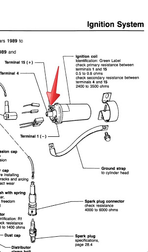

Désolé pour le déterrage, l'autre jour je me demandais justement où se fixait cette tresse de masse
no. 6 que je n'ai pas sur la mienne. Pourrais-tu me dire (des photos seraient même mieux) où elle est fixée sur la caisse s'il te plaît ?
EDIT:
Apparemment c'est tout simplement sur le collier de fixation de la bobine:
- Tresse-masse.jpg (33.45 Kio) Vu 2123 fois
