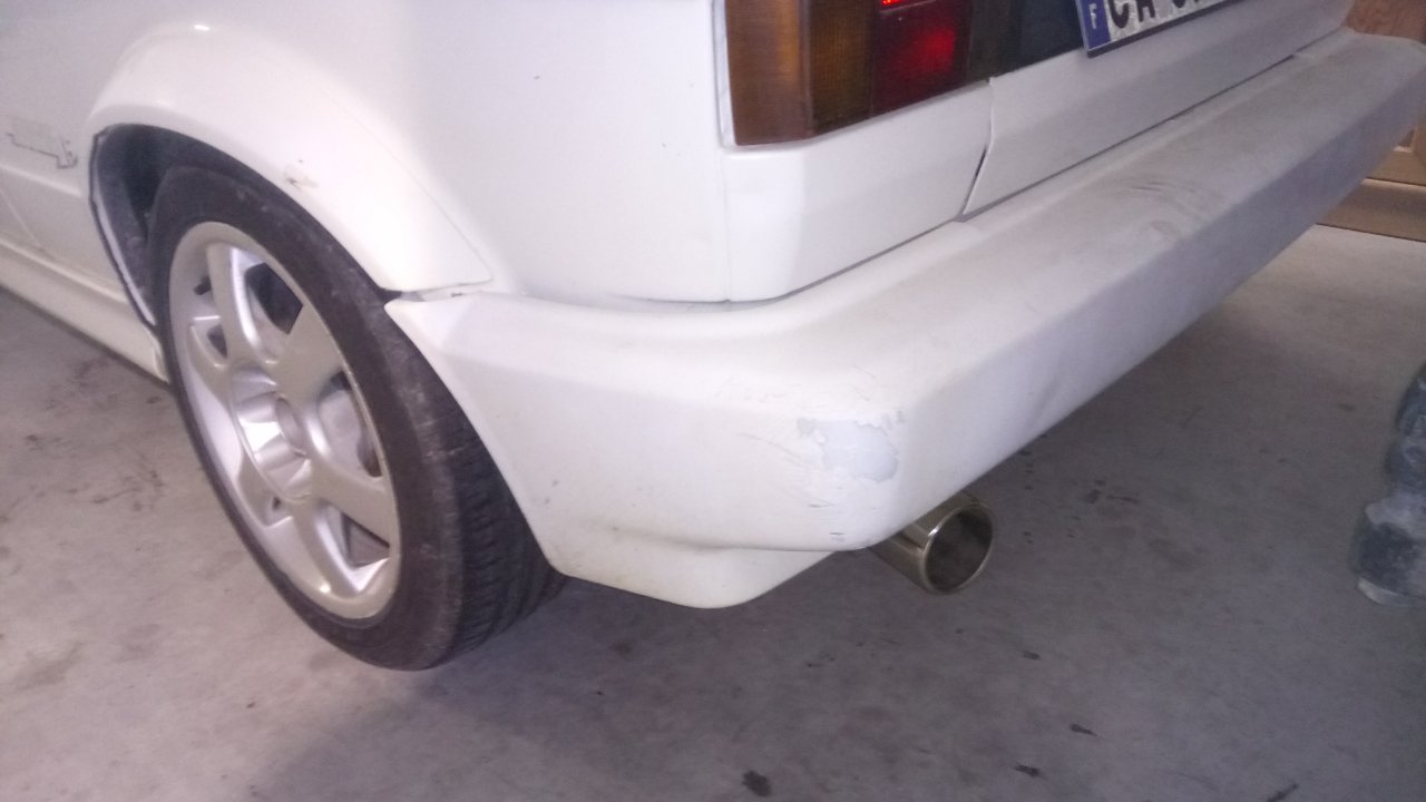

Bonjour
Je reviens encore une fois vers vous
J'ai un bruit de ferraille quand je lâche l'accélérateur, je pensais à un collier d'échappement desserre qui ce baladait
Je me suis arrêté dans un petit garage, il l'a essayé et il me dit que dans la sortie arrière ça se désintègre
Il faut le démonter le taper, sortir ce qu'il y a dedans.
J'ai demandé à un ami qui est chef d'atelier chez Renault, il me dit c'est pas bien de faire ça car si il y a un bout qui reste accroché et qu'il fini par se décrocher, selon le diamètre, il peut boucher le pot d'échappement
Je pense changer la sortie serait mieux mais quel modèle remonter
Origine, adaptable (oscaro, mecatechnic ,midas) ou sport (remus, sebring, devil, etc)

Non c'est l'intérieur du silencieux qui se casse
J'ai un bruit de ferraille qui se promène dedans
Je voudrais le changer mais j'aime pas le look de celui d'origine

Ayez commandé un silencieux arrière tout neuf chez werk 34
