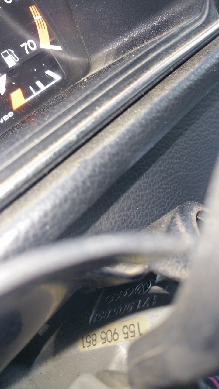

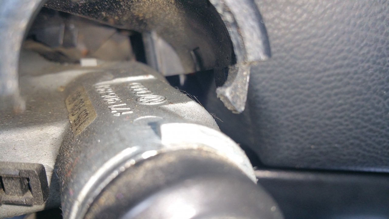

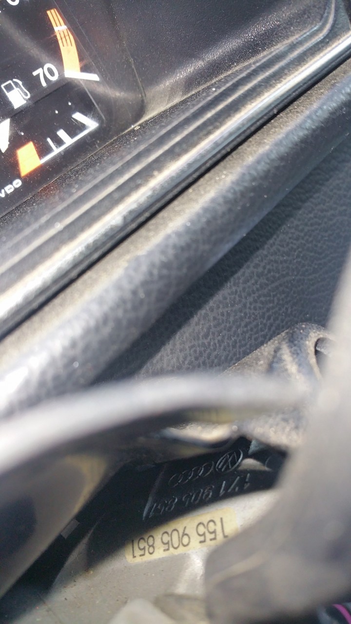

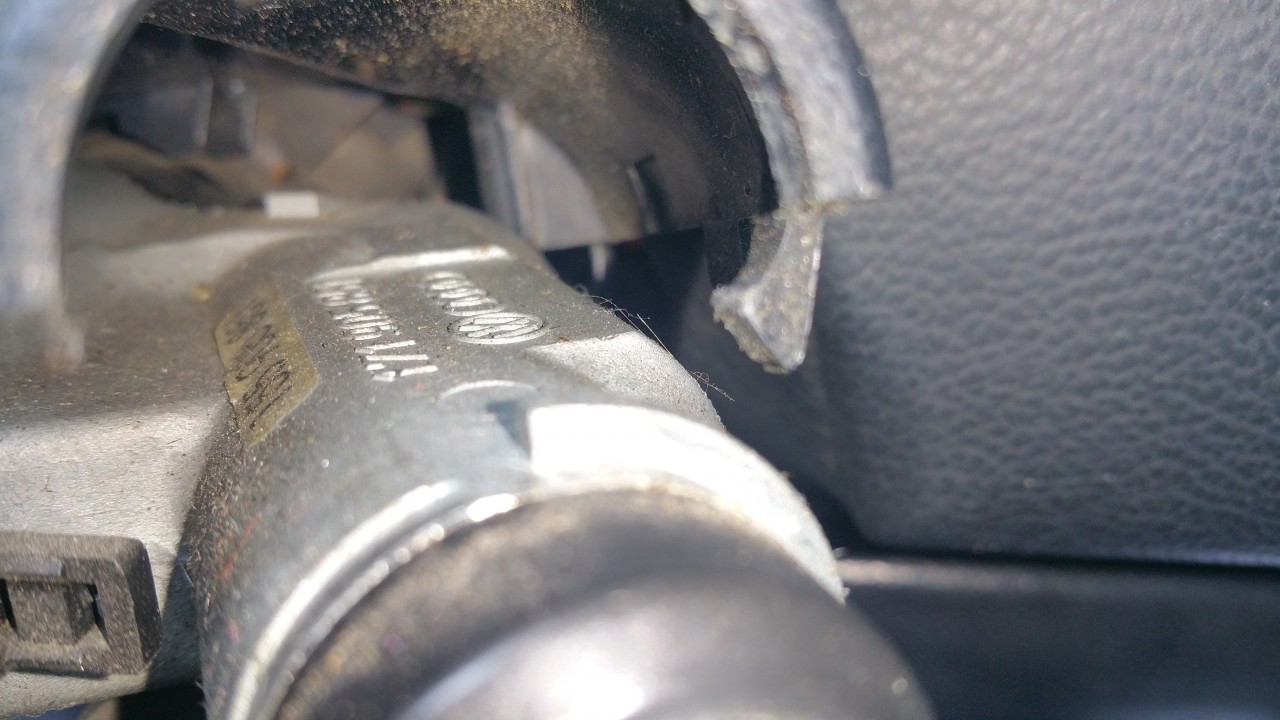

Alors j'ai regardé et j'ai pas le système.

Message par Timobe »
Merci pour les photos !
Effectivement tu as le même système que moi. Je ne sais pas à quoi correspond ce mécanisme sur la photo....
