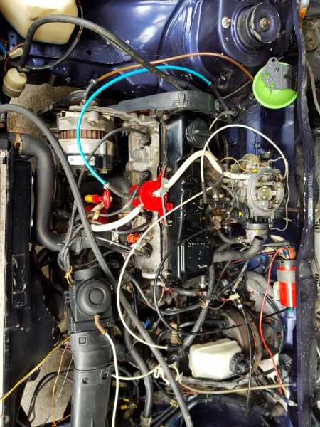

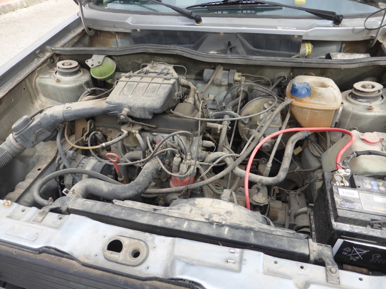

Bonjours, à tous quelqu'un pourrait me donner le type moteur car j'ai uniquement le numero :ange 02610557760 et aux dessus 37 je poste 1 photo du moteur qui et monté
(À l'origine c est un moteur de 1.5 qui etait monter dedans et le propriétaire à monter un golf 2 ? )
Jai brancher 1 bonne partie des fils mais je colle sur le reste.
Merci pour vos connaissances si précieuse ami cabiste

John.william a écrit :Bonjours, à tous quelqu'un pourrait me donner le type moteur car j'ai uniquement le numero :ange 02610557760 et aux dessus 37 je poste 1 photo du moteur qui et monté
Ça ressemble à un EX 1800 carbu 90ch mais c est à 1er vue regarde sur le bloc moteur derrière la Delco c est frappé sur un méplat avec un numéro de série

C'est à 99/100 de chance un GU/EX 90 cv, exactement le même que le mien, dénommé EX sur les Golf 1 et GU sur les Golf 2, soit dit en passant il a l'air nickel d'extérieur, comme on vient de te le dire le repère est sur un plat gravé derrière la tète de delco sur le bloc moteur.

Enfin j'ai le type moteurs RP 544 au passage j'ai vérifier 2 ou 3 truc niveaux révision tout à était fait (distri, vidange,.pompe à essence neuf filtre neuf et je pense que l embrayage aussi ) 8-)
Je pense que le moteur à pas beaucoup de borne il et propre dans l'ensemble.
Dans la semaine j'ai 1 mécano qui passe pour le faisceaux moteur le mec fait que du vw (combi) donc je pense que sa va s'arranger

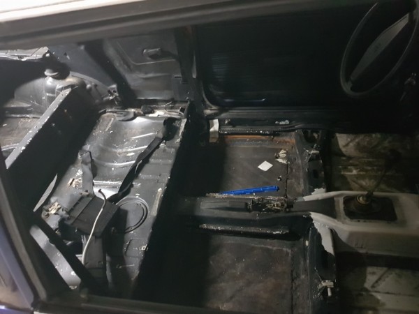

J'ai vider tout intérieur pour nettoyage .
Merci bonne soirée

Tu fais bien de la faire voir, elle a l air d avoir été pas mal bricolé, y a un peu trop de monde dans le compartiment moteur et a mon avis beaucoup de chose mal placé et pas au bon endroit!

olive06 a écrit :Tu fais bien de la faire voir, elle a l air d avoir été pas mal bricolé, y a un peu trop de monde dans le compartiment moteur et a mon avis beaucoup de chose mal placé et pas au bon endroit!
+1 je suis d'accord c est un vrai plat de spaghetti
