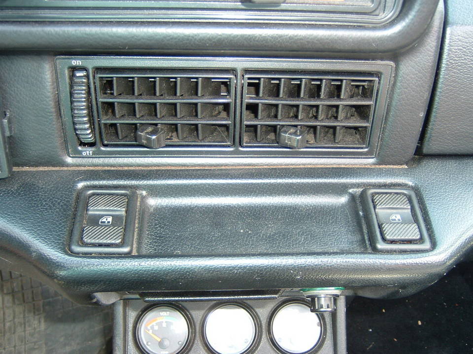

Moi j'ai les 3 manos dans la console, dans l'emplacement prévu, et les inters des vitres juste au dessus, "dans" le bas de TdB... J'avais bien une photo, mais je ne sais plus où elle est... va voir dans ma présa, avec un peu de bol.

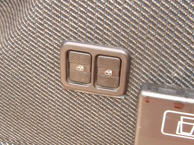

Perso j'ai fait comme ça, mais je sais pas trop comment sont tes panneaux de portes et les vides poches.
En fait il s'agit d'une paire de rehause de plages arriere pour enceintes petit diametre legerement oblique que j'ai retaillé pour ne garder qu'un angle de la partie la plus basse et dans laquelle j'ai decoupé les logements pour integrer les boutons ( 2 sur cette photo coté conducteur) le tout etant placé dans les vides poches d'origine qui ne servent pas à grand chose.

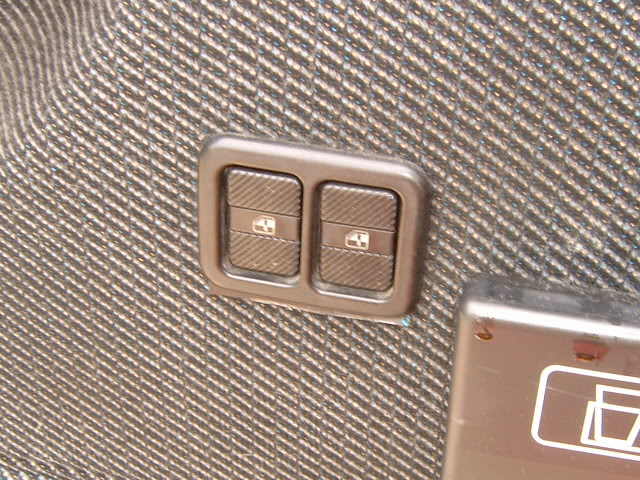

Moi c est très simple mais je ne sais pas si ça va vous plaire. J ai l emplacement pour mettre mes 3 mano libre( pas pour longtemps). Mes commandes de vitres électriques se situent sur les portes(un boitier muni d un interrupteur cachant le moteur.) Cela passe bien et permet d avoir l emplacement des manomètres libre! le seul désavantage est que l on ne peut pas commander la vitre passagé du coté conducteur!
