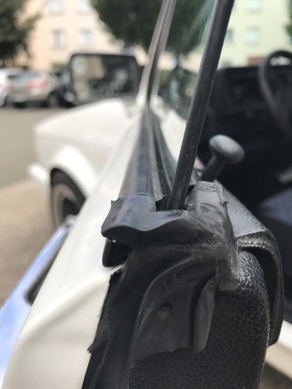

J'ai un problème de remontée de vitre manuel côté conducteur...
J'avais mis la porte à nue avant de déposer la voiture chez le peintre
Depuis j'ai tout remonté avec tous les joints en neuf
J'ai bien vu les tutos pour régler la vitre, et c'est nikel partout ...
Sauf que je remonte la vitre uniquement porte fermée... au 2/3 de la remontée la vitre rentre vers l'intérieur et vient buter le joint de l'arceau au lieu de rester à l'extérieur et de s'y plaquer gentillement...
Du coup pour fermer obliger de l'intérieur d'appuyer sur la vitre vers l'extérieur pour la remonter complètement
Je précise
- porte bien réglée ( elle n'a pas été démontée et tout allait bien avant peinture
- jai joué avec les deux vis de réglages en dessous de la porte pour sortir le plus possible vers l'extérieur la vitre mais pareil
Une idée ???

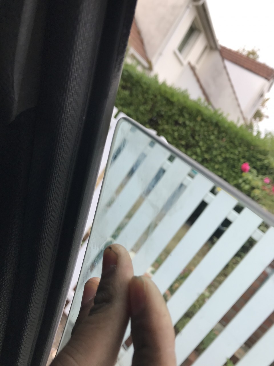

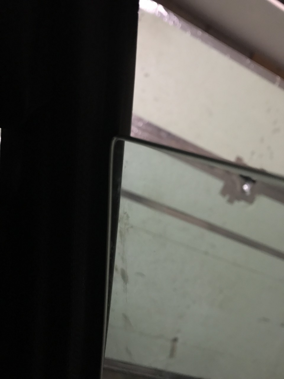

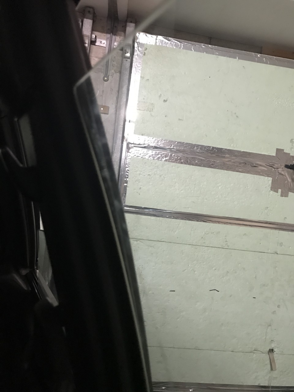

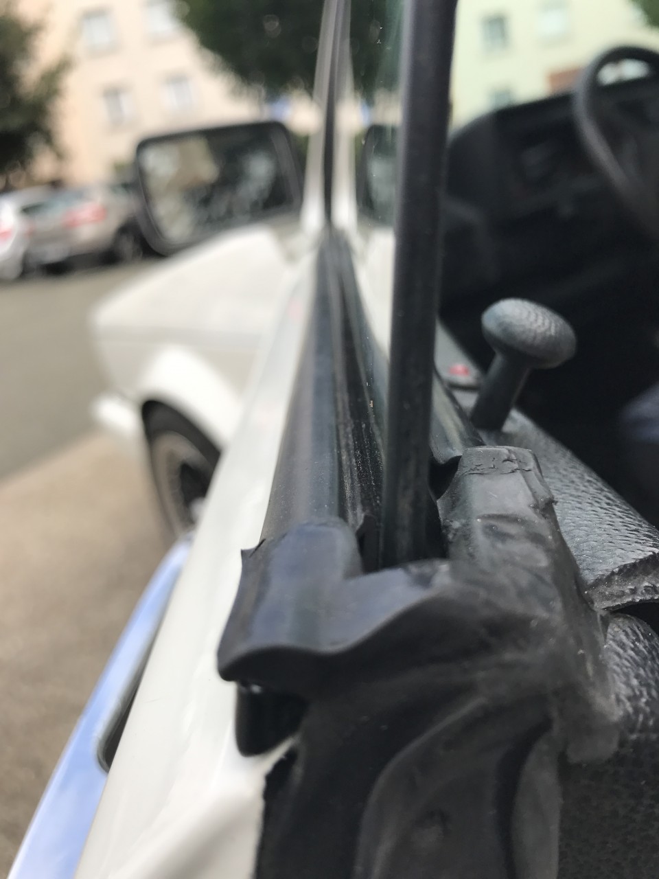

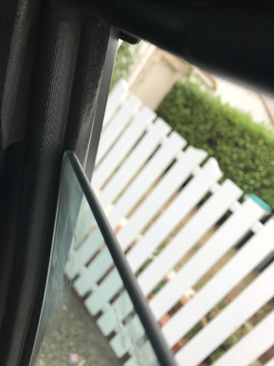

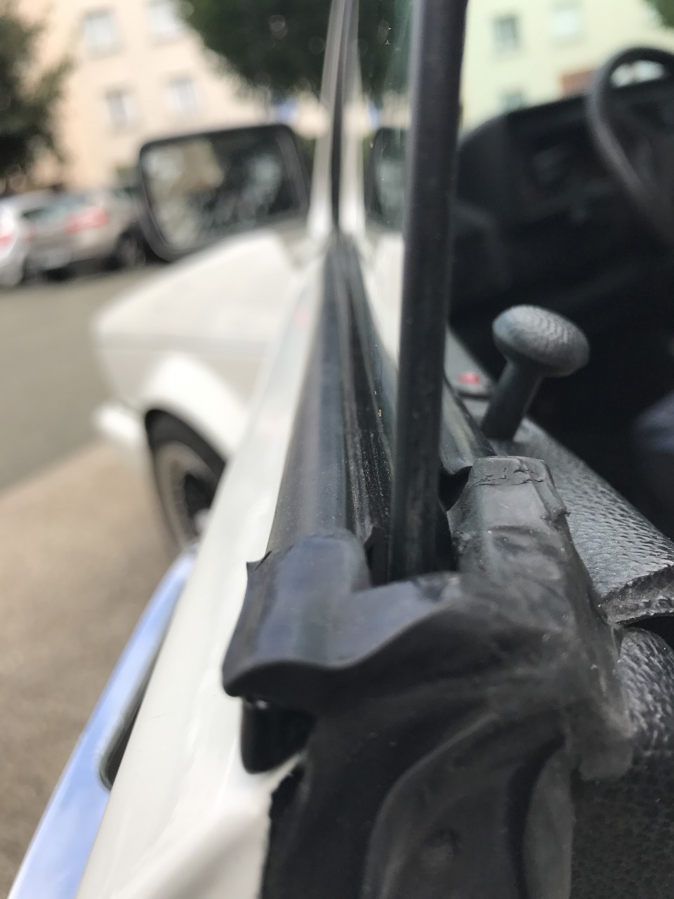

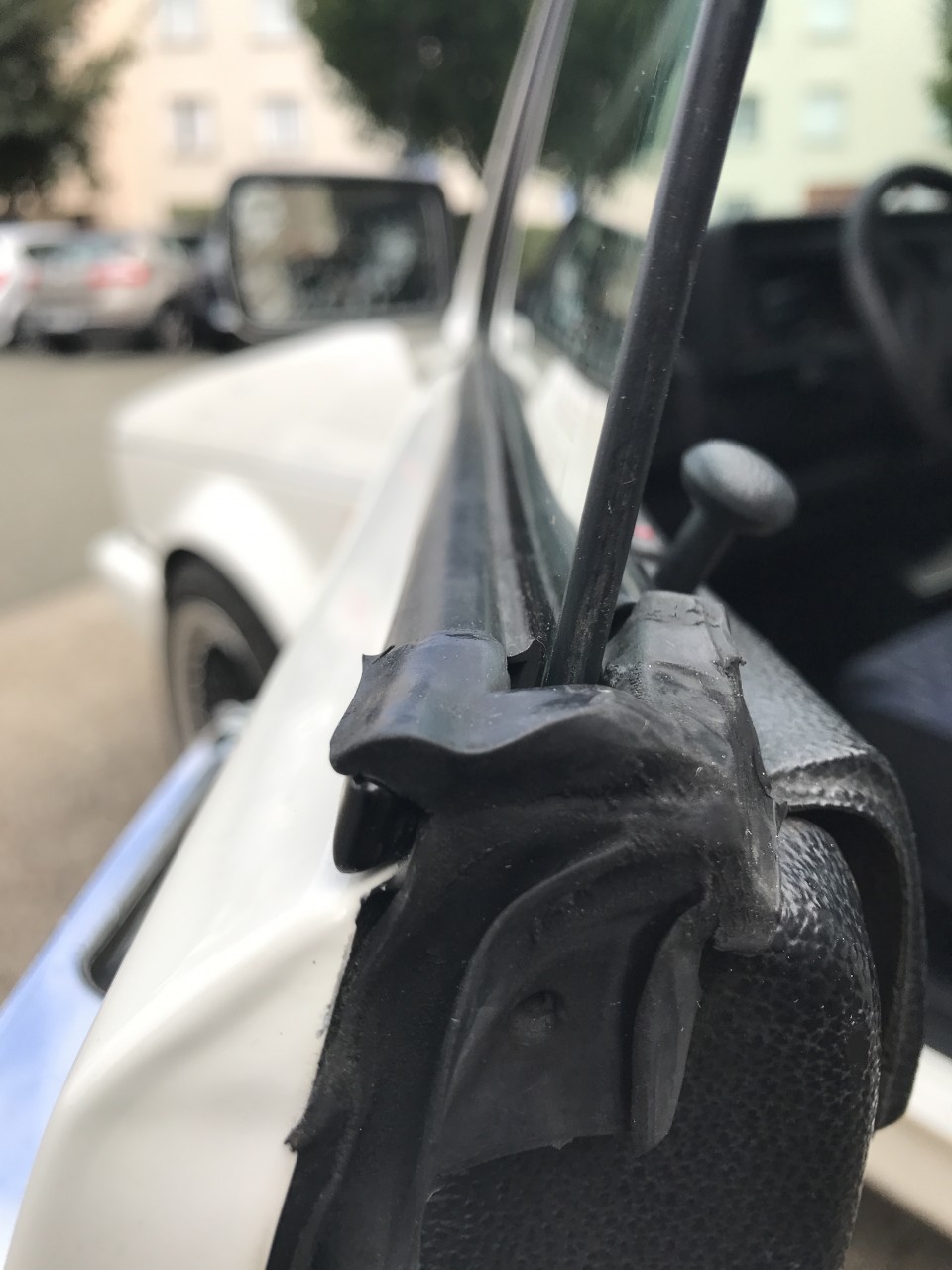

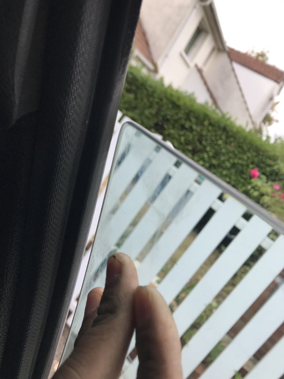

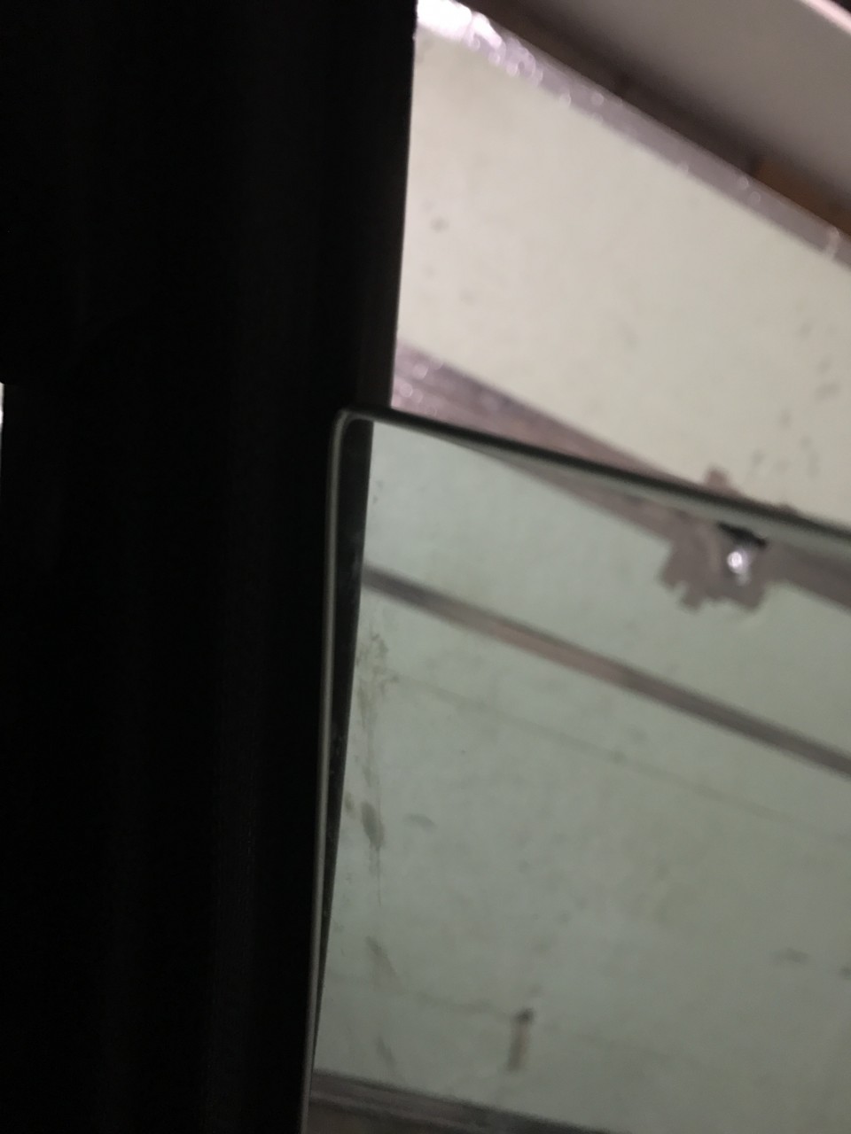

Bon je me suis enfin décidé à tout démonter pour recommencer.... et Ben rebelotte
De toute façon il n'y a pas 50 possibilités pour remettre le mécanisme, donc là je suis à peu près sûr de moi

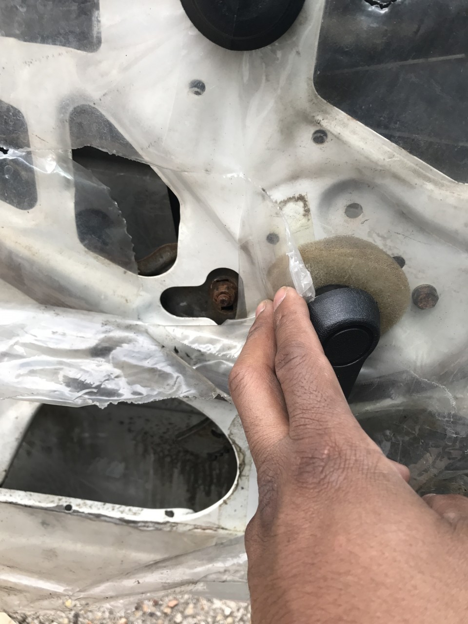

Cependant je vois deux vis de réglage dans la portière
La première près de la poignée sert à priori pour la butée haute de fermeture L'autre derrière la poignée à quoi sert-elle? Cependant la vitre remontée à 80%, si je l'attrape en haut/devant, j'ai un jeu de 3/4mm en la faisant bouger de l'inter vers l'extérieur et vice/versa... ça ne me paraît pasnormal, d'ailleurs je dois pousser vers l'extérieur pour que la vitre puisse remonter.... Est-ce un signe pour changer la suedine??
Voilà une vue côté arrière, on voit bien la vitre qui rentre vers l'intérieur... Et quand j'appuie vers l'extérieur je peux la remonter Les joints ont été changés et celui extérieur exerce une pression sur la vitre Et quand j'appuie la vitre de l'intérieur vers l'extérieur
Une idée ???
Ciao Fab
Une idée ???
Ciao Fab
