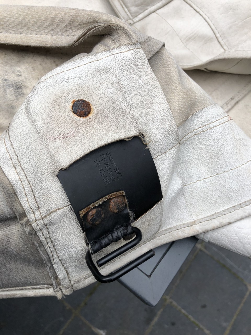

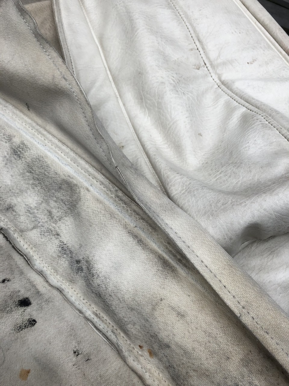

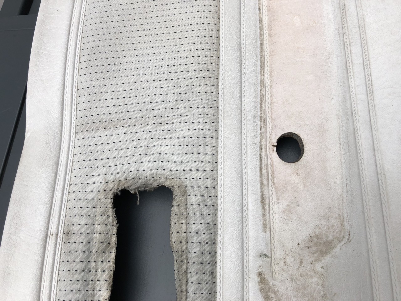

Couvre capote blanc en simili. Nettoyage au Vigor pur avec éponge magique. Il est propre, c'est certain.
Il reste traces qui devraient partir.

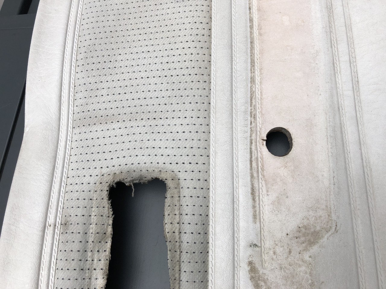

Pour les panneaux de porte, vinyle, l'arrière plus jaunâtre, difficile à décolorer à mon avis.
Les avants, de petites taches subsistent, mais le blanc est blanc.
Idem, Vigor+éponge magique puis eau de javel diliuée.
Inserts tissus au détachant tissus. Manque de blancheur, j'ai peur de les passer à l'eau de Javel.
Si vous avez un truc?

Je l'ai fait à la pierre d'argent... ça a super bien marché.
J'ai passé
- 1 coup éponge magic savon de marseille.
- Nettoyant cuir Meguiars
- 1 coup pierre argent
- traitement produit cuir meguiars.
Résultat impeccable.
