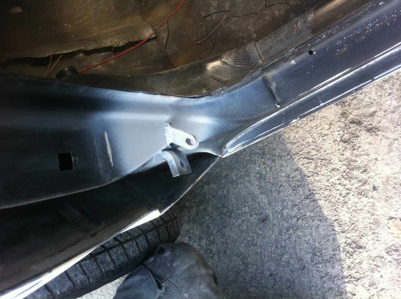

Salut Tout le monde,
Je remets le message ici après l'avoir mis sur FB, je suis à la recherche déjà du nom du mécanisme qui permet de garder les portières ouverte...
Il faudrait que je change les deux, savez-vous ou je peux trouver cette pièce?
Merci d'avance

Peut-être je ne trouve pas le terme exact ni l'endroit ou je peux en acheter... il faut que ma voiture soit prête pour la semaine prochaine :(
Re: Arrêt des portières
En occasion chez manu30 peut être.
Je sais pas quelle est ton problème mais souvent c'est la partie sur la caisse qui se dessoude :?
https://www.golf1cabriolet.com/manuel-v ... la-capote/
il parle aussi des portières
voici les reférences
https://volkswagen.7zap.com/en/rdw/golf ... 31-155000/
il y a ça en neuf
https://www.vwheritage.com/171837251-do ... d-vw-spare

Non moi j'ai l'impression que les crans sont usés et du coup ça ne tient pas bien ouvert....

On appelle cette pièce assez souvent "un arrêt de porte", tout simplement.
Par contre je ne me suis jamais posé la question de savoir où l'acheter !!

Ah bah ouais impossible de trouver sur mon ami google :confused:
Tu as essayé avec la référence vw :hein
Louis91
Messages : 154
Enregistré le : dim. déc. 06, 2015 22:28 pm
Message par Louis91 »
Oui, rien de fou, je vais passer chez VW ce soir en débauchant, on verra bien, sinon je commanderai chez VWHeritage.. Mais bon pas donné quand même !

Inutile de passer chez VW ce soir... C'est du temps de perdu ;)

:niet jamais commandé chez eux, j'ai juste tapé la référence sur google ;)
Le mieux, moins cher et plus rapide serai de le trouver d'occasion auprès de Manu30, ces pièces d'occasions sont de qualités et d'origine!

Je viens de contrôler hier soir, j'ai la pièce côté caisse qui bouge dans la carrosserie.... C'est peut-être ça le problème...
Je vais essayer de le contacter
Cette pièce là?

Oui cette pièce, on dirait u T qui est coincé dans la carrosserie....
