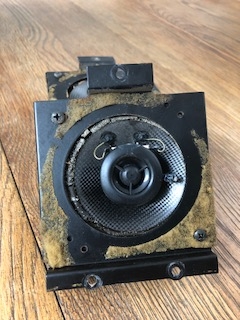

Bonjour.
Avant de remonter les enceintes arrières, si il y en a un parmi vous qui a un truc pour découper un rond "parfait" dans un carré de mousse légère de 12/12?
C'est pour remplacer celle, carrément désagrégée des supports.

Non mauvaise idée la mousse n est pas de la mousse c est un elastomaire avec une marge d extension bien défini il ne faut pas faire n'importe quoi sans quoi le son sera impacté la solution est le remembranage et juste un pro est capable de le faire très complexe ça fait beaucoup partie de mon métier et de plus vue le prix que cela coûte le mieux est encore valable de les changer à neuf ce sera bien moins cher

Je crois qu'il parle du support de l'enceinte et non de l'enceinte elle même

Non regarde bien la photo on vois bien que l amortisseur de débattement est HS il reste que la membrane

Vous avez tous les deux raisons.....
Les enceintes sont les vieilles d'origine. Là, la membrane est morte et c'est vrai, le remembranage coûterait plus que 2 nouvelles.
Mais c'est bien de la mousse d'amortissement qu'il s'agit autour de l'enceinte.....

Par contre ce ne sont pas celles d origine cela a déjà été change la membrane copie kevlar et l elliptique n était absolument pas monté d origine

La copie kevlar n'a pas empêché le reste des membranes de se durcir et de tomber en miette...
Et trouver des enceinte de 87 en état ????
C'est pour cela qu'il est hors de question de faire des trous dans quoi que se soit... Je garde le panneau arrière à troutrous pour cacher les membranes trop "modernes"... et à l'avant, caches d'origine. La musique c'est secondaire, c'est pour le embouteillages.
Un cab c'est pour avoir le chant du vent dans les oreilles, sinon ....

si tu t en fou de la qualité du son, alpine fait des enceintes qui rentre en lieu et place des origines et cela coute pas cher la qualité de fabrication et très acceptable (bon après ce n est pas du focal) tu aura un son audible mis a par une pointe dans le medium dans les 900hz - 1khz
moi perso ca dérange mon oreille musical (déformation professionnel) mais pour mr tout le monde je suis pas sur que tu entende la différence
voici les ref
AV : Alpine SXE-4625S 2 voies elliptique Dimensions : 10 x 15 cm Puissance annoncé : 150 Watts (Vrais puissance 50 watts RMS)
AR : Alpine SXE-1025S 2 voies coaxiales Diamètre : 10 cm Puissance annoncé : 180 Watts (Vrais puissance 60 watts RMS)
le son sera quant même mieux que celui d'origine car la bande passante en hz et bc plus large qu a l époque et le matériau utilisé est plus résistant que papier carton.
le tout pour 70€ et de l huile de coude.
j espère t avoir aider
Une astuce pour ceux qui aurai le carton de la membrane déchire et pas le ressort comme notre amis phvh la solution et de prendre un pinceau avec de la colle a bois liquide puis passé sur la membrane (et que la membrane) en fessant en sorte de mettre la même quantité de colle bien repartie sur toute la surface de la membrane laissé sécher puis recommencé l opération jusqu a que la partie déchiré de la membrane redeviène solidaire.
Attention la membrane doit resté souple donc attention a ne pas surcharger de colle sous risque de casse de la bobine l or de l utilisation et d une déformation de l onde sonore

merci pour les infos, mais c'est certain qu'avec mon oreille, j'entendrai pas la différence....
Pour les réf des Alpines, c'est celles que j'avais trouvées sur différents post du forum.
Pour l'installation, cela devrait aller, je vais remplacer les cosses. Et pour la radio, je devrais m'en tirer, c'est un câblage de mon époque....
