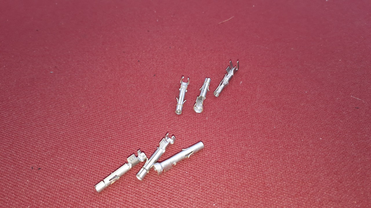

*5 pines (ou 3 si comme dans mon cas vous ne voulez que l’arrière). *4 connecteurs faston femelle isolés de 4,2 mm et 2 faston femelle isolés de 2,8 mm (3 de 4,2 et 1 de 2,8 si seulement l'arriere)

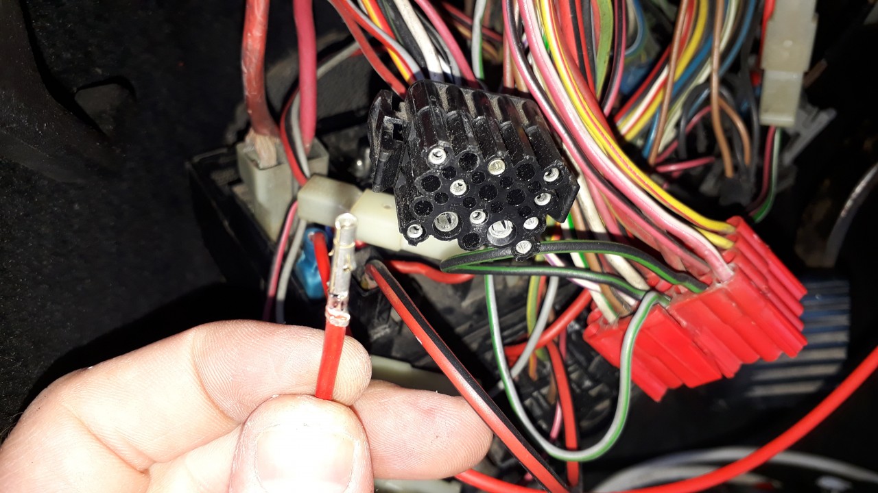

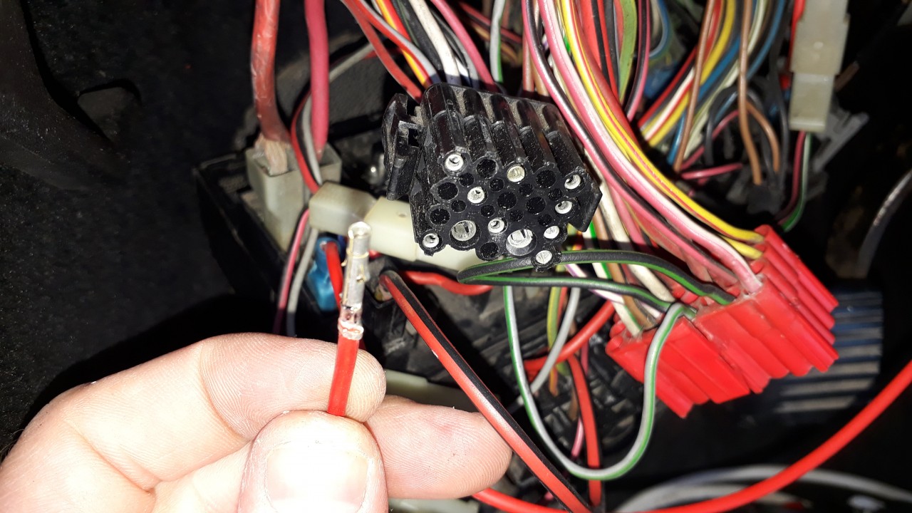

-ensuite on va démonter la boite à fusible pour accéder aux fiches situées derrière celle-ci
on aura besoin de déconnecter le connecteur B qui est rouge, le C qui est jaune(pour l'avant) et le E qui est noir
pour ceux qui aurai des doutes vous pouvez trouver ici le schéma de la boite à fusible avec l'emplacement des connecteurs.
http://electricboy2.free.fr/Pages/Boite ... 983-89.htm

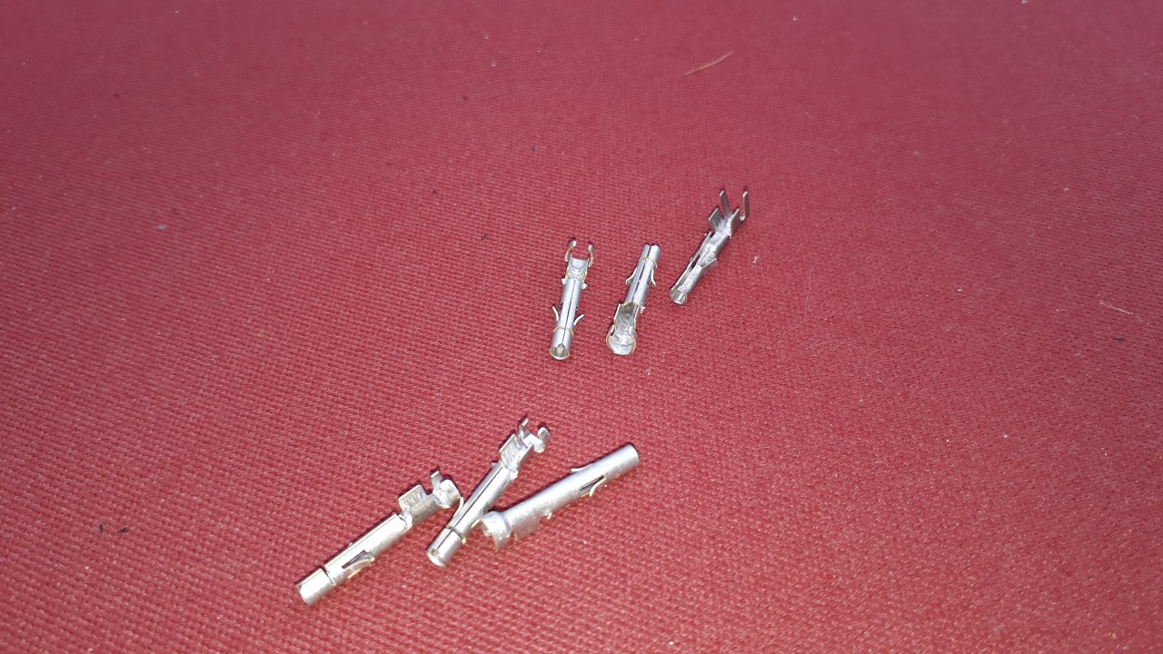

-ici coté boite à fusible ou soudera les petits pines ( au bout de 2 des câbles précédemment tirés pour l’arriérè et 3 si l'avant en plus) sur le dernier câble de préférence un brun car raccordé à la masse en placera un faston de 4.2mm.

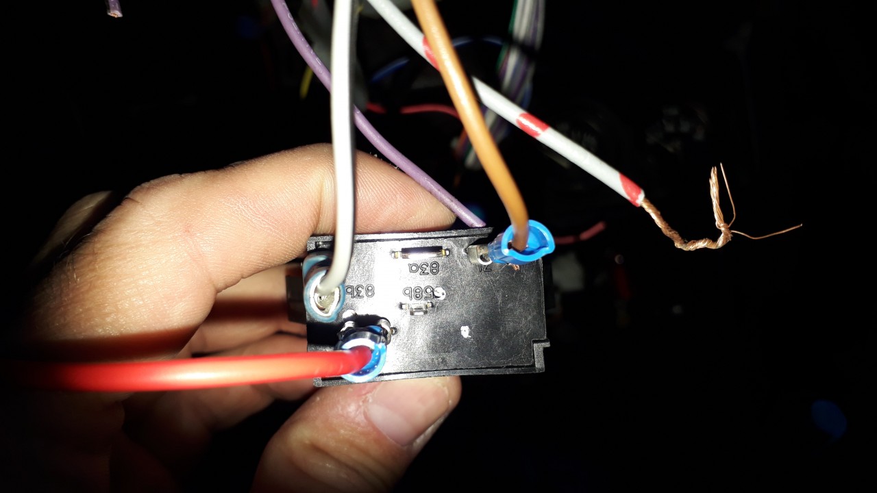

-coté tableau de bord on sertira ou soudera les faston femelle sur les câbles, les faston de 2.8mm de preférence sur des cable brun car relier à la masse.
ensuite on raccordera comme suis.
-le câble allant vers le coffre sera placé dans le connecteur E en position 10
-on prendra un des câble allant au tableau de bord que l'on placera dans le connecteur B en position 20 et de l'autre coté sur la borne + du bouton. -on prendra un autre câble sur le quelle sera souder le porte fusible et son fusible et on placera cote boite dans le connecteur B en position 2 et coté bouton sur la borne 83B .
-pour ceux qui on besoin de l'avant, le câble sera placé coté boite a fusible dans le connecteur B position 16 et coté bouton sur la borne 83A.
-le dernier câble brun sera connecter sur la rosette de masse derrière la boite a fusible et coté bouton sur la broche 31

si en plus vous avez l'avant vous pouvez ponter au bouton la borne 31 et 58B

petit point d’attention qui m'a causé un peu de soucis, regarder que les pines qui viennent dans les connecteur de la boite a fusible ne sois pas trop lâche, il faut quelles serrent bien les miennes etaient un poil trop grandes et dans ce cas la tension ne passe pas

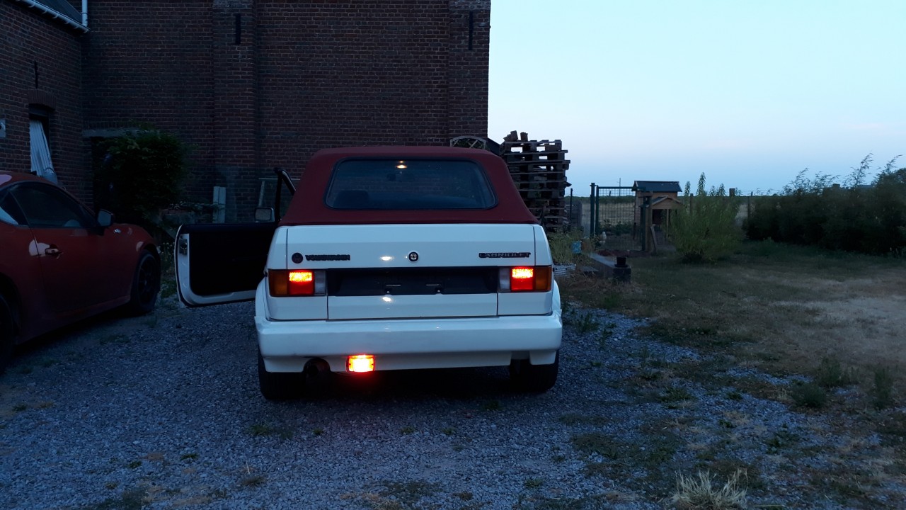

mettre le contact, allumer les phares, la première position du bouton anti brouillard devrait allumer les avant, la 2eme position devrait en plus allumer l'arriere.

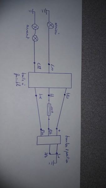

ci joint un petit schéma des raccordement a faire

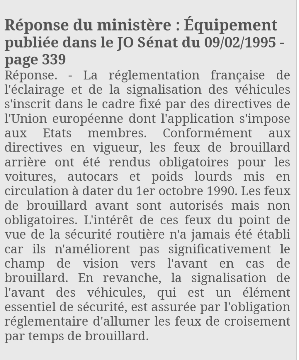

Le feux antibtouilard est arrivé de série pour tous les modèles à partir du millesime 1991. Je ne sais par contre pas si c'était de part une obligation.
Tu ne devrais donc pas avoir de soucis au niveau du CT de part ton millésime.

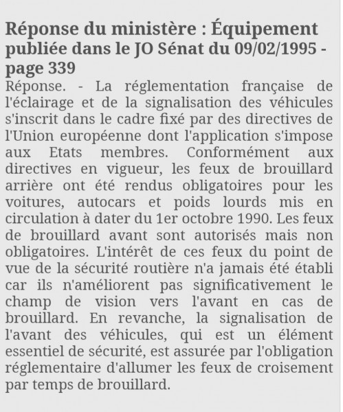

J'ai trouvé ça...
Obligatoire à partir de octobre 1990 en France...

Peut être qu'en Suisse c'était différent. Quelqu'un a t'il déjà eu ce cas de figure et embêté par le contrôle technique ?
Je pense que je ferais la modification pour être sûr de ne pas être emmerdé.

J'ai un cab de 1989 d'origine Suisse
En 8 ans, jamais eu de soucis avec le contrôle technique pour absence d'anti brouillard.

J’ai déjà eu un soucis avec les antibrouillards au ct . En fait , si il y a un interrupteur qui sert à rien , qui bouche un emplacement , le contrôleur ne cherche pas à comprendre . L’interrupteur ne fonctionne pas donc défaut au ct . Ça m’est arrivé sur une vielle 205 ou j’avais mis un bouton antibrouillard !!

Je viens de passer au ct ma mémère de 79. Je n’ai pas d’antibrouillard et je n’ai pas eu de soucis . Et je n’ai aucun interrupteur factice .

J'espère que ça ira pour la mienne (qui visiblement n'a jamais été recalée pour ça) car elle est de 91 et c'est l'année ou c'est devenu obligatoire.
