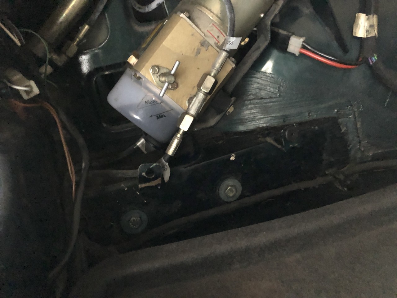

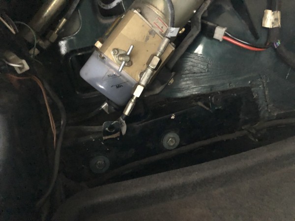

Bonjour à tous ,
Je viens vers vous après avoir recherché sur le forum mais en vain !
En effet ma capote hydro-électrique saccade un peu à la fermeture et j’aimerai y remédier en effectuant une purge .
Jusque là pas de problème , j’ai trouvé la marche à suivre .
Par contre là où ça ce complique , c’est qu’il m’est impossible de by-passé le moteur hydro , quand je tourne la clé en »T » du moteur sur la gauche , rien ne se passe , elle tourne dans le vide sans jamais arriver en butée O_o
Suis-je seul a qui ça arrive ou est ce récurent ?
Avez vous une solution à me procurer ?
Merci d’avance les cabiste :sup

Tu as l'air de dire que même en dévissant la clé en T, tu n'arrives pas à manipuler ta capote en manuel. C'est ça?
Quand tu fais ta purge du circuit hydraulique, tu dévisses bien un peu le bouchon de remplissage qui se trouve sur la pompe?

Oui c’est ça , je n’ai pas possibilité de passer la capote en Manuel , la clé en tourne sans fin dans les deux sens ...!
Curieux quand même !

On ne comprend pas bien : arrives tu à manipuler la capote manuellement, c'est à dire la monter à la main ou est elle bloquée ?
titous1983
Messages : 138
Prénom : Anthony
Lien vers la présentation : https://www.golf1cabriolet.com/forum/vi ... =2&t=58525
Localisation : Nevers
Re: Capote hydro-électrique purge impossible !
Message par titous1983 »
Non justement , je ne peux pas manipuler la capote manuellement car la clé en « T » tourne indéfiniment dans les deux sens sans jamais arriver en butée :hmmmm
