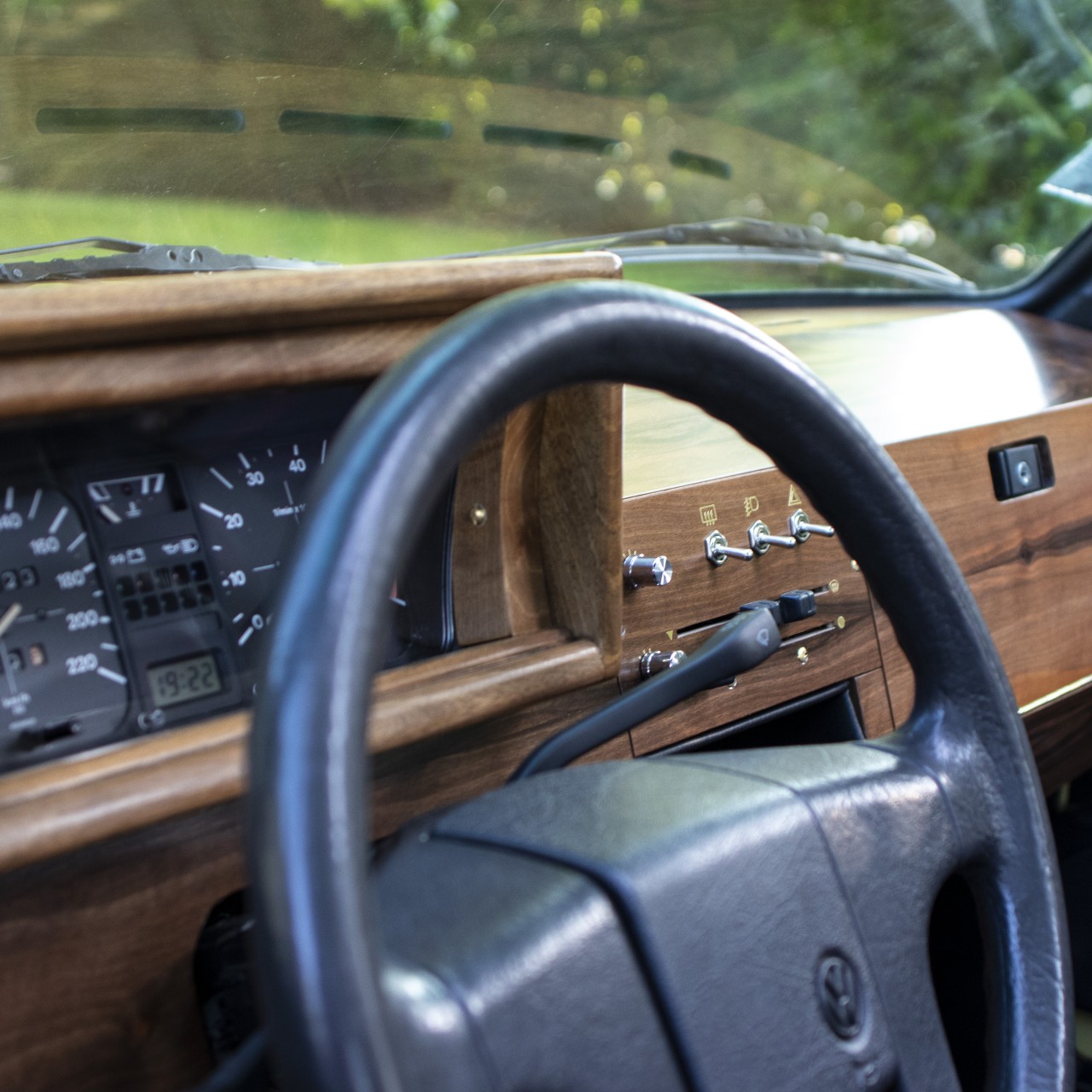

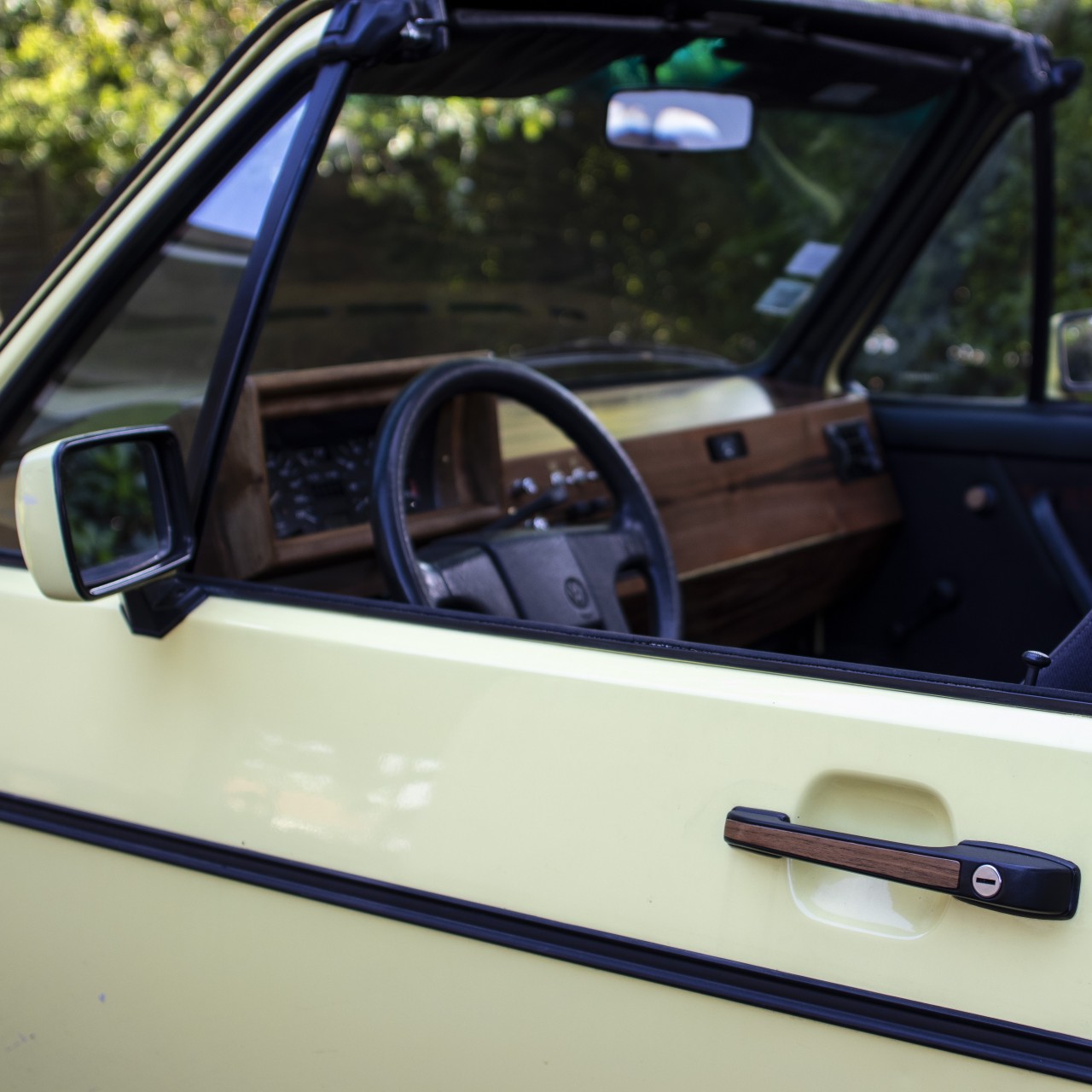

Attention, puristes prenez garde. Je sais que certains ne jurent que par l'équipement d'origine, et je respecte totalement, mais le générique de Pimp my Ride résonnant dans ma tête depuis des temps reculés a eu raison de ma raison
De base, je devais avec un ami ébéniste ajouter simplement quelques touches de bois à l'intérieur d'origine pour ajouter un coté classe à ma youngline. Mais on a pas su s'arreter et au final c'est un peu parti en c.. sucette. Nous voila partis, et quelques accessoires et 3 semaines de travail plus tard, me voila avec un beau bateau tout neuf et sur mesure. Il y a encore quelques détails à régler mais l'essentiel est là. J'hésite par exemple à changer de volant etc. A voir
Je vais pas lister tous les détails de la fabrication mais si vous avez des remarques ou des questions ou que vous voulez d'autres photos j'y répondrai avec plaisir

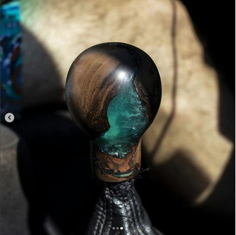

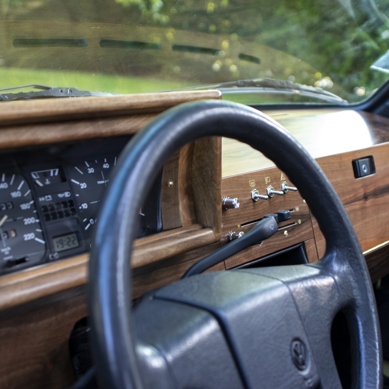

Le pommeau du levier de vitesse est une pièce de noyer avec un noeud qui a fait éclater le bois et a créé une crevasse dans laquelle on a coulé une résine qu'on a teintée en bleu turquoise pailleté. On a ensuite sculpté le pommeau au tour à bois

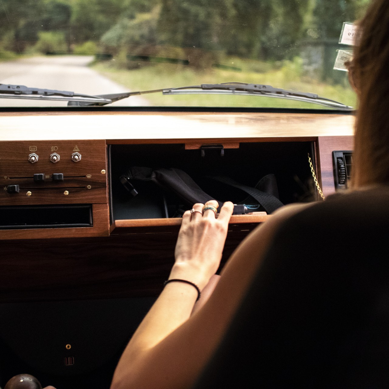

La boite à gants est entièrement gainée de cuir à l'intérieur. Si ça en intéresse certains je mettrai d'autres photos pour voir le détail

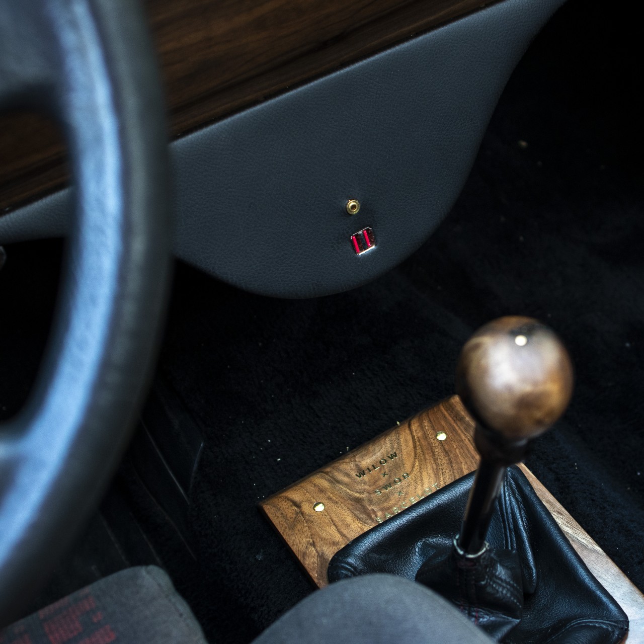

Pour des raisons pratiques et esthétiques, on a enlevé l'autoradio. Le son passe par le jack 3.5mm installé sur cette pièce, directement relié à un ampli (son plus puissant et de meilleure qualité que l'autoradio) caché derrière. Les 2 ports usb sont branchés sur l'allume cigare lui aussi caché derrière

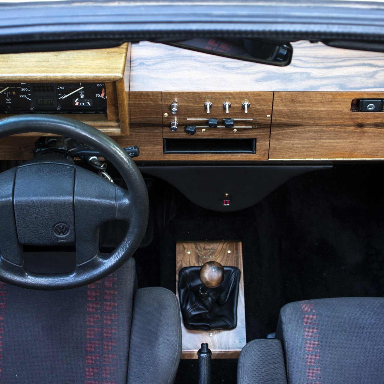

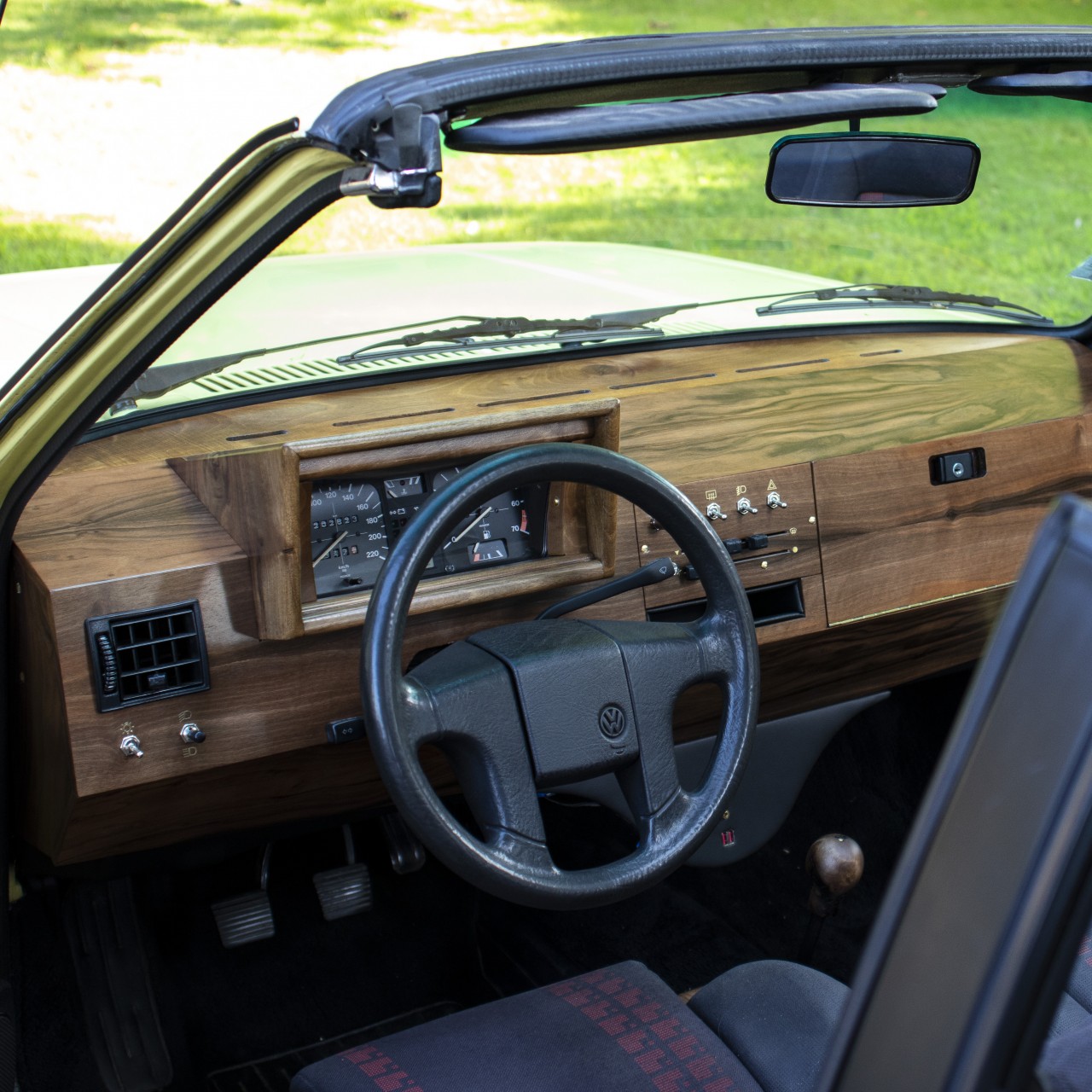

La partie arrondie sous le pare brise et le compteur sont en noyer massif. les 3 autres pans sont en platane plaqué de noyer

C'est boisé :D , y a du bon boulot, et puis si elle te plait tant mieux (: .
Par contre j'espère que tu n'auras pas à la vendre car ça ne sera pas simple.

Le rendu est sympa ! Après on aime ou on aime pas mais au moins c'est bien fait et bien fini !
Si je pouvais faire une remarque, je pense qu'un volant en bois serait le bienvenu ! Ça ferait moins bizarre que le volant noir.
Beau travail en cas !

did31 a écrit : dim. août 26, 2018 16:18 pm C'est boisé :D , y a du bon boulot, et puis si elle te plait tant mieux (: .
J'ai tout gardé intact de celui d'origine, au cas où!

Timobe a écrit : dim. août 26, 2018 16:18 pm Le rendu est sympa ! Après on aime ou on aime pas mais au moins c'est bien fait et bien fini !
Beau travail en cas ! Image
Envoyé de mon SM-G925F en utilisant Tapatalk
Je me disais la même chose au début mais finalement je pense que ça ferait trop.. J'aimerais plutôt garder un volant noir car il y a des rappels de noir partout (aérations, cuir noir à plusieurs endroits etc) mais du coup peut etre un volant métallique? A voir
Mais je prends toutes les remarques donc merci!

Message par ClassicSeb »
:sup
J'aurai mieux vu la boite à gants à ouverture vers le dessus comme à l'origine, avec un vide poche sous la boite à gants, pour casser d'avantage l'effet cubisme.
Les deux montants verticaux du bloc compteur pourraient gagner à être légèrement arrondis vers l'intérieur.
En tout cas c'est un sacré boulot que vous avez fait là et mes deux remarques demandent plusieurs heures d'efforts supplémentaire :? !!

Message par Wil026 »
ClassicSeb a écrit : dim. août 26, 2018 19:02 pm :sup
Pour la boite à gants c'était plus pratique comme ça parce que ça permet de laisser la porte ouverte en la faisant tenir juste par une chaine. J'en avais marre de l'ancien qui tenait plus ouvert à cause du ressort!
Le compteur ouais c'est pas bete c'est vrai que ça aurait pu etre sympa! La prochaine fois! ;)

Vous avez conservé le renfort transversal? Je ne vois pas le protège genoux ...
Reuche a écrit : dim. août 26, 2018 20:35 pm Vous avez conservé le renfort transversal? Je ne vois pas le protège genoux ...
Oui le renfort est bien dessous. On a enlevé le protège genoux et on s'est arrangés pour que le tableau couvre bien le renfort

Et question CT en rapport à la sécurité ? Ça va pas tiquer ?
On dirait une Golf1cabriolet série "Riva" ! :mdr3
Sacré boulot !
