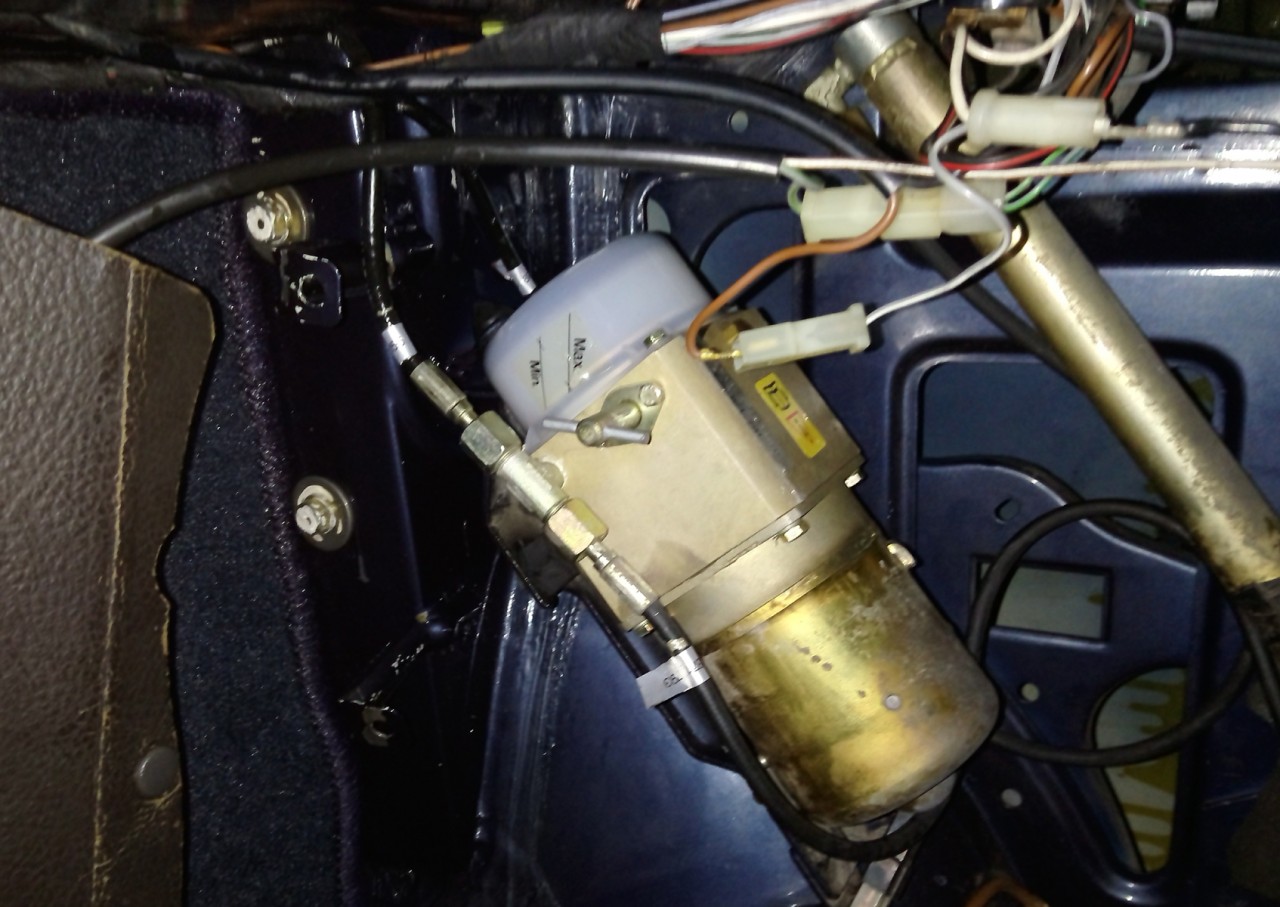

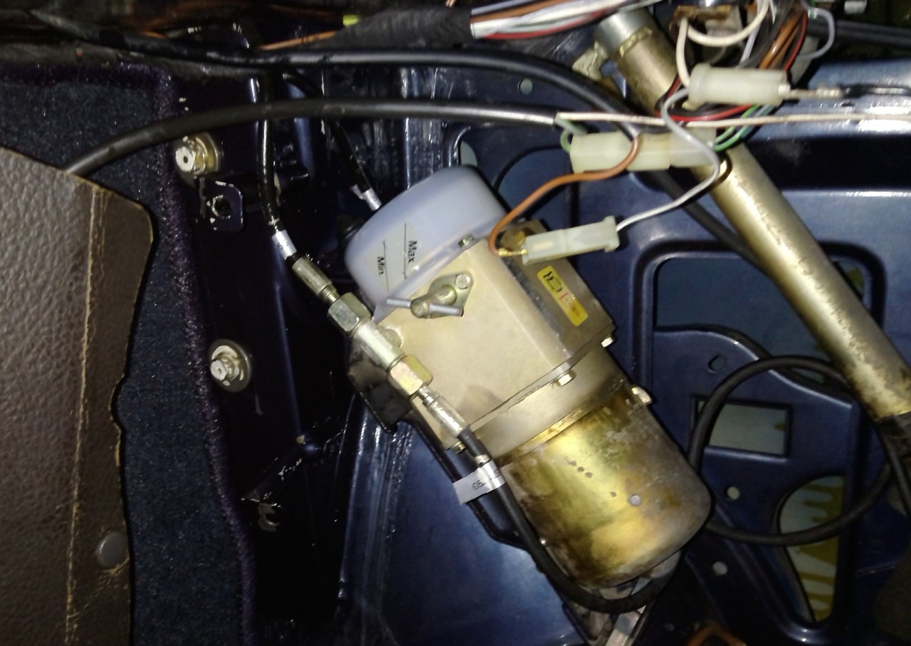

j'ai trouvé ça et il est vrai qu'elle saccadait avant, et apparemment il faut la capote ouverte pour voir le niveau. Et pour purger il suffit d'ouvrir et fermer la capote donc
Purge du circuit :
La purge du circuit est nécessaire pour chasser l’air dans le circuit et doit être réalisée si une intervention a été réalisée sur le circuit hydraulique. La présence d’air peut être la cause d’une ouverture/fermeture saccadée de la capote.
Pour accéder au système hydraulique, retirez le panneau de coffre (fig 61-102).
Pour purger le circuit:
tournez la clé en forme de T sur la pompe vers la gauche, jusqu’au blocage. Ouvrez la capote manuellement jusqu’au maximum Refermez la capote jusqu’au maximum Rouvrez la capote au maximum Tournez la clé en forme de T vers la droite jusqu’au blocage de celle-ci. Contrôlez le niveau d’huile comme décris plus loin.
Contrôle et correction du niveau d’huile :
Pour cela, la capote doit être ouverte !
Contrôlez le niveau d’huile hydraulique par rapport aux repères indiqués sur le coté de la pompe
Purge du circuit :

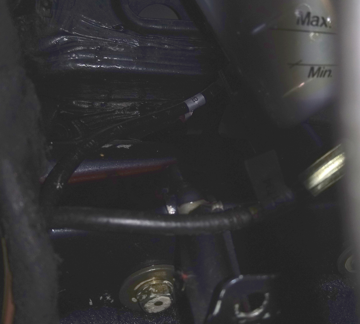

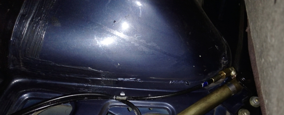

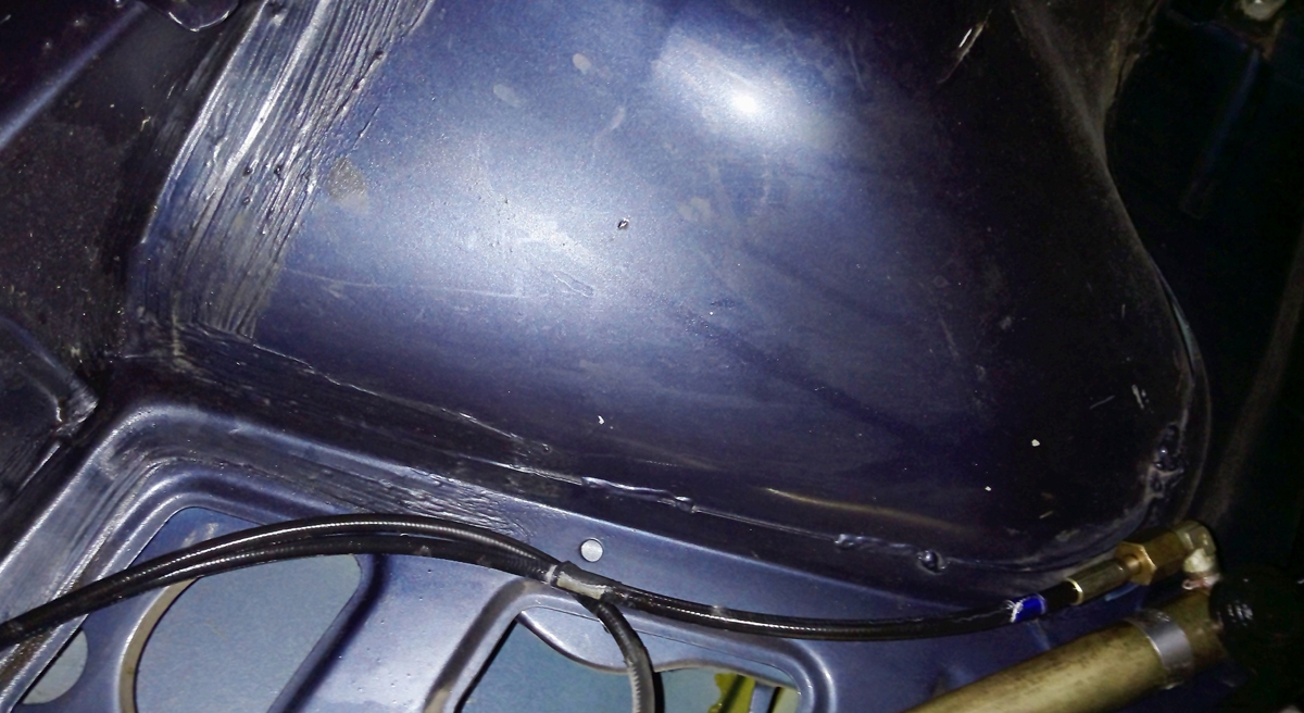

J'ai testé, donc ouverture du robinet sur la gauche, 9 tours pour arriver en buté.
Puis début de la purge donc décapotage à la main, recapotage et décapotage et là le drame.
Grosse flaque dans le coffre à gauche, je referme le robinet sur la droite.
J’enlève le cache de gauche et ça a coulé de partout, je n'avais pas vue de liquide hier quand j'avais seulement enlever le cache.
Du coup j'ai reouvert le robinet (9 tours) et j'ai recapoté manuellement.

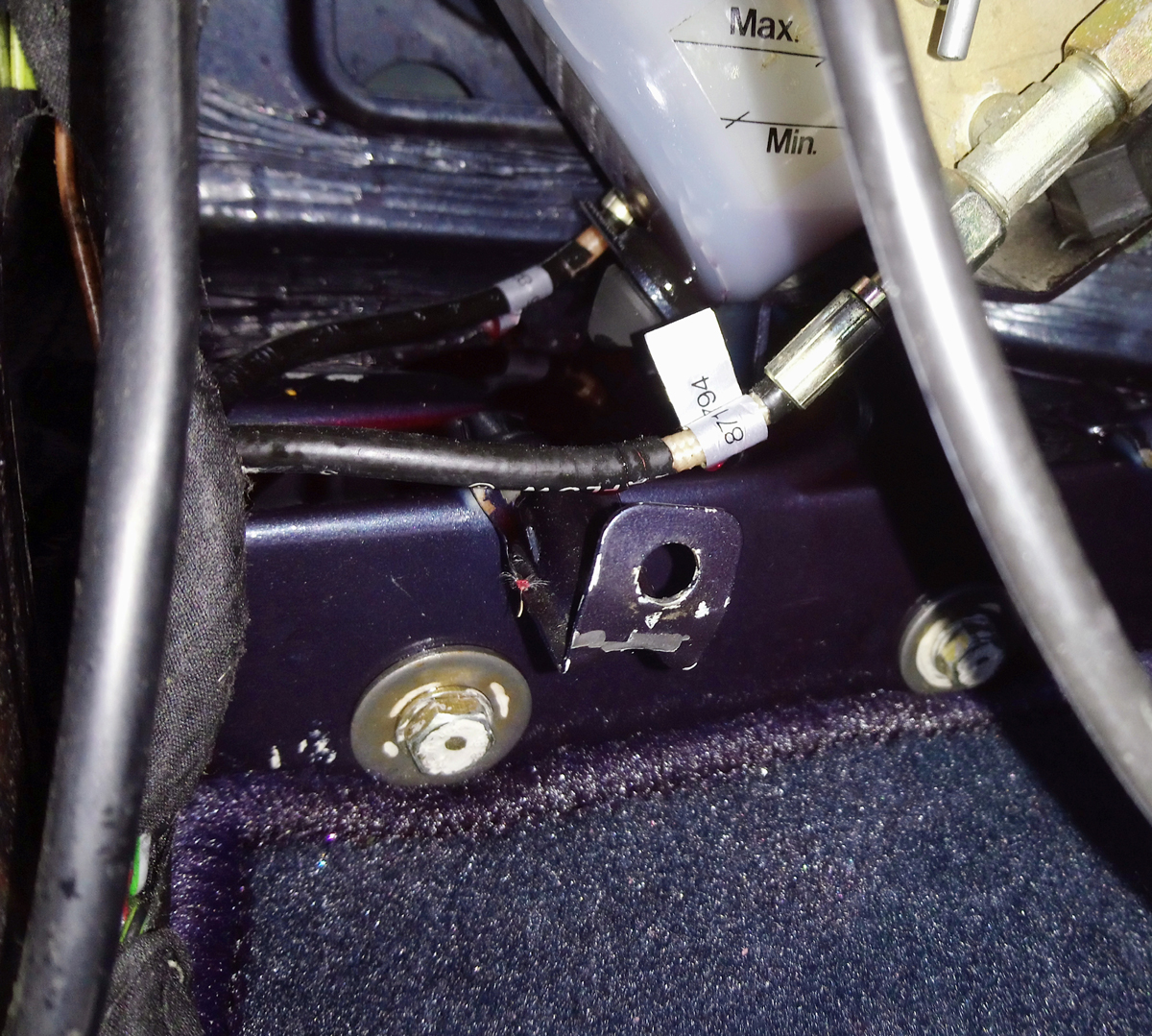

J'ai regardé à droite derrière le cache et j'ai un filet de gras, pas frais d'aujourd'hui. Je pense que j'ai une petite fuite à droite qui en même temps me tache la capote (d'ou l'auréole)
Je pense avoir maintenant compris le concept de purge
, ce n'est pas seulement l'air qui sort , c'est tout le liquide, à moins qu'il fallait ouvrir le robinet à peine pour ne pas que le réservoir se vide, car là il est vide ou quasi.
Du coup olive, dis moi qu'il faut à peine ouvrir pour pouvoir décapoter manuellement et pas ouvrir à fond en faisant les 9 tours

- Messages : 2191
- Âge : 53
Re: capote electrique qui ne s'ouvre plus
je viens de relire la notice, il fallait bien ouvrir à gauche jusqu'à la butée, du coup ou ai je merdé???

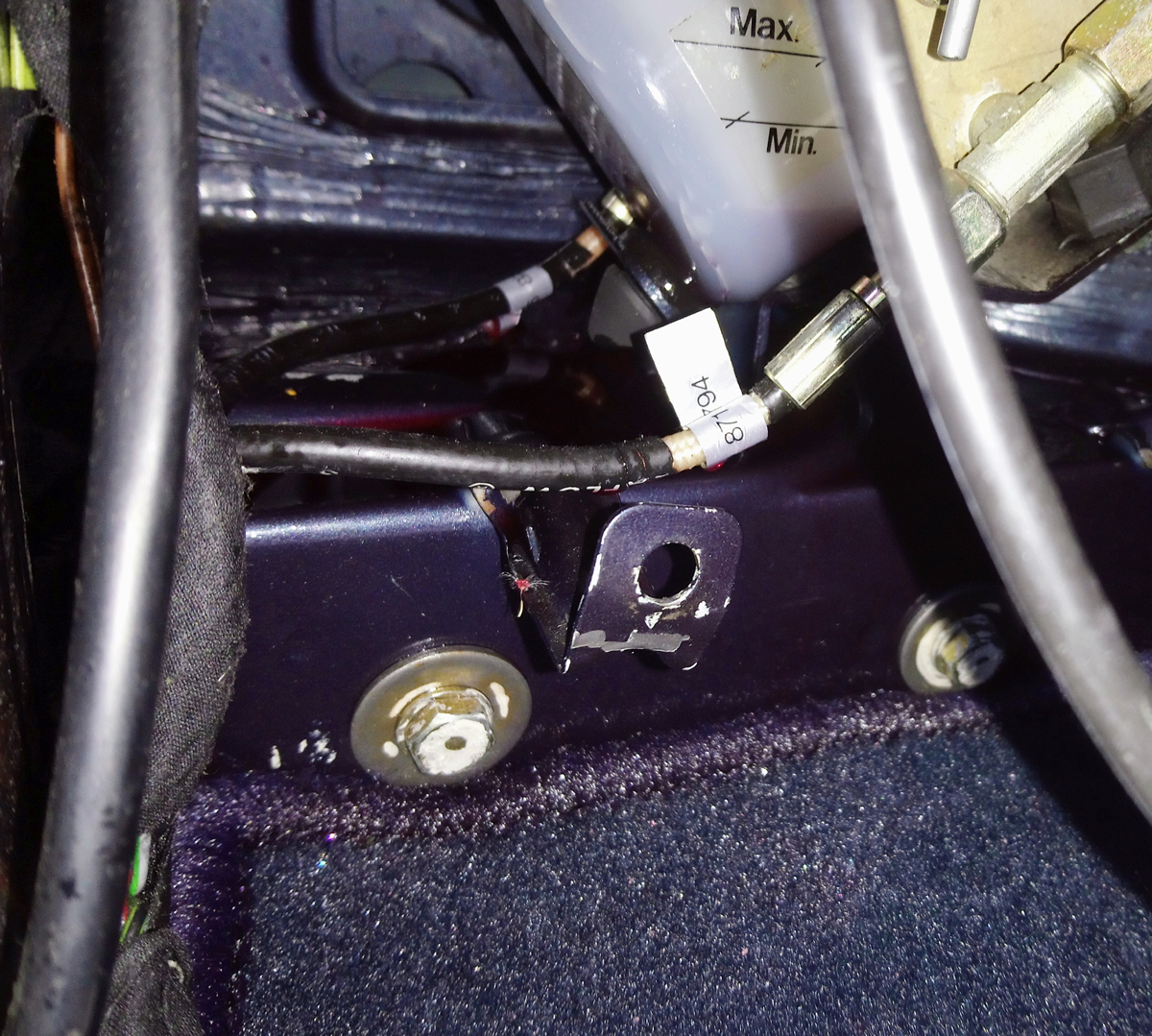

- Messages : 2191
- Âge : 53
et question comment on remplit le reservoir avec le liquide hydraulique ou de direction assistée.
Je voudrai le remplir, bon pas avant le rasso je n'aurai pas le temps, et essayer de colmater la légère fuite de droite si c'est possible

- Messages : 34756
Bien si tu as trouvé pour le remplir.
Colmater la fuite me semble difficile car il y a une sacrée pression quand même.
Je ne le remplirait pas si j'étais toi avant d'avoir changé le vérin
Passes la définitivement en manuelle.. c'est mieux
