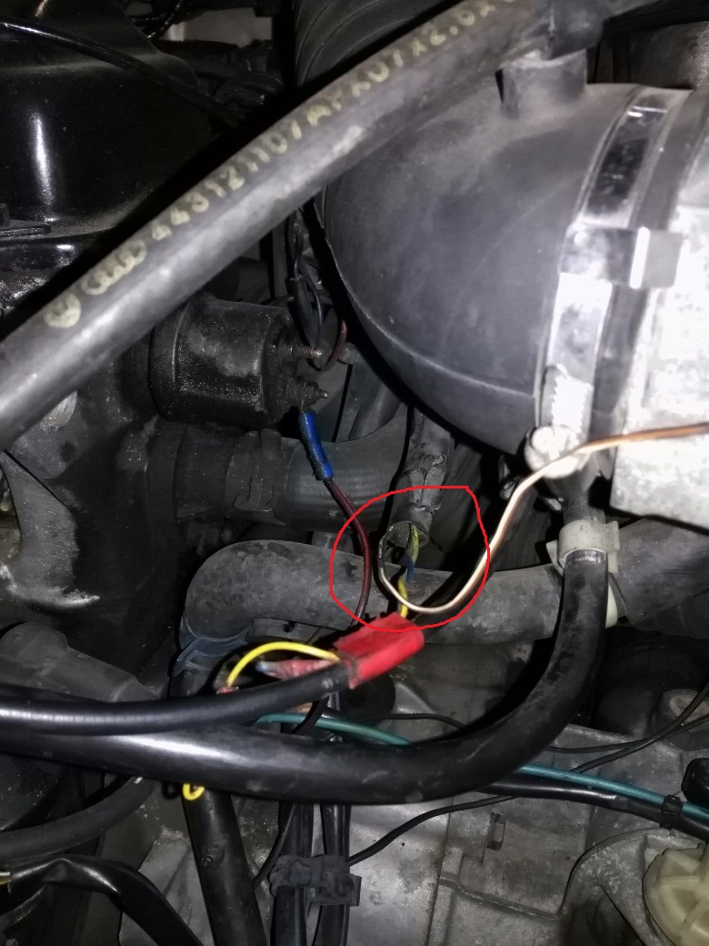

j'ai récemment acheté une fashion line 92 qui avait pas mal été bidouillée par ses proprios précédents :@
je la remet en état petit à petit mais là je tombe sur un os.
à coté de la sonde de température d'huile j'ai une gaine qui arrive avec 3 cables dedans
les 3 cables (jaune, bleu et marron/blanc) sont coupés et branchés sur rien :hein
mon MFA ne donne pas la température d'huile donc je suppose qu'au moins l'un des 3 câbles devrait être branché sur la sonde température d'huile, mais lequel ? et que faire des autres ?
à noter que j'ai une batterie de 3 cadrans à aiguille au dessus du vide poche et que l'un des 3 donne justement la température d'huile. j'imagine que c'est un accessoire qui a été rajouté et que celui qui l'a installé à débranché la température d'huile MFA pour activer ce cadran.
est-ce qu'un propriétaire de 2H pourrait m'envoyer une photo de sa sonde température d'huile pour m'aider à remettre ça d'équerre ?
merci d'avance

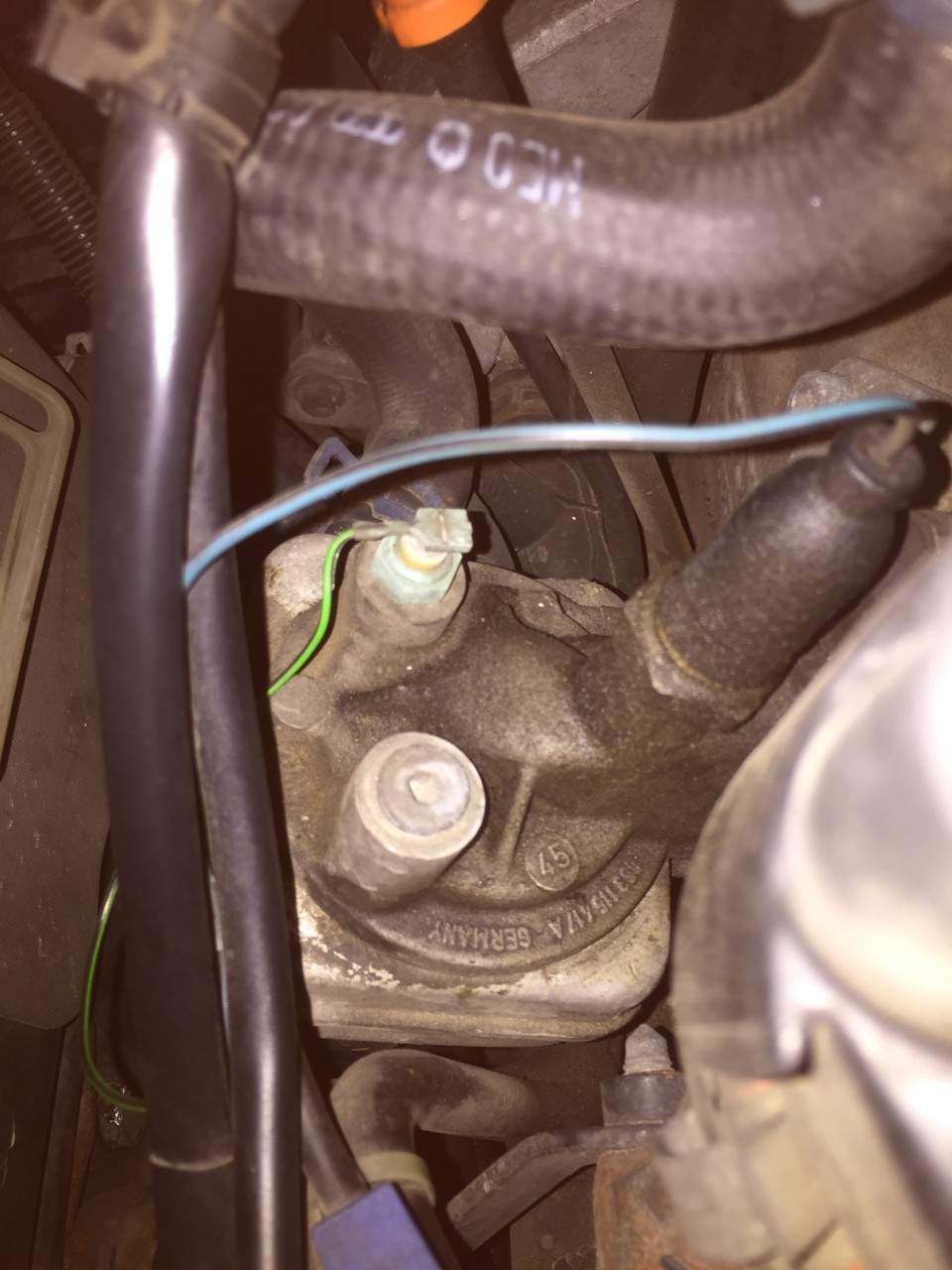

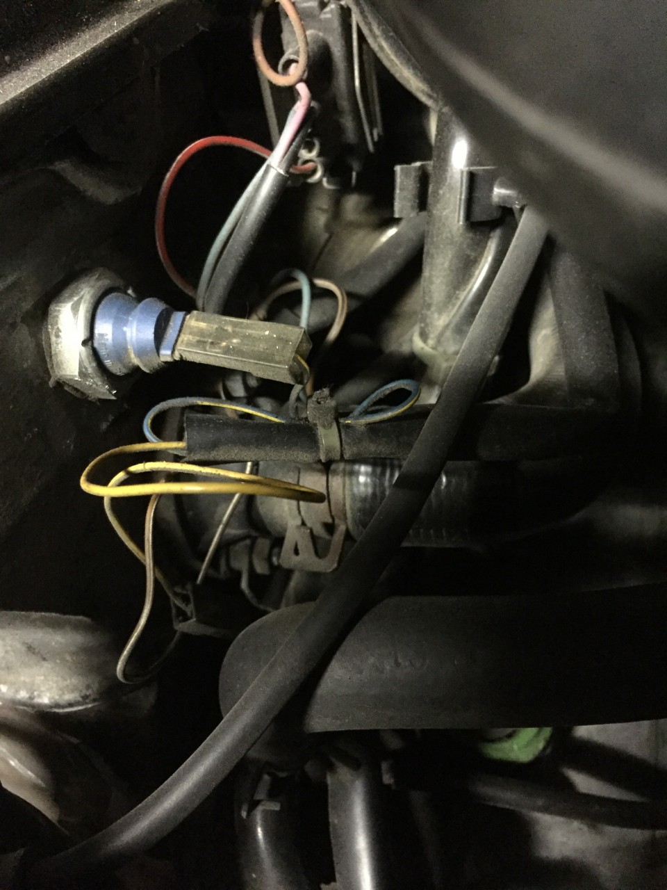

Sur ma 2h (branchement origine)

ok merci de ta réponse.
si j'ai bien compris : le jaune va sur une sonde qui n'est pas du même type que sur mon 2h (la mienne a sans doute été remplacée) et le marron/blanc est une masse.
mais je comprends pas bien ou va le bleu. tu pourrais m'en dire un peu plus stp :maitre

Ce que tu nous montres n'est pas la sonde de température mais la sonde de pression d'huile. Et si tu as le mfa d'origine tu n'as pas les 3 mano du vide poche (

il se trouve que j'ai bien le MFA (tout fonctionne sauf la température d'huile) et également les cadrans au dessus du vide poche.
comme je l'ai écrit, je viens d'acheter la voiture et elle avait été pas mal bidouillée, donc les cadrans ont peut-être été ajoutés.
j'ai bien noté que cette sonde sert à mesurer la pression d'huile et pas sa température, mais ça ne me dit pas ou se branche le câble bleu O_o
