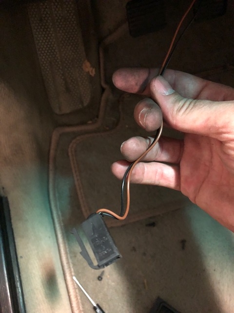

Salut à tous,
Voila après avoir démonté mon compteur je me retrouve avec ce câble au niveau des pédales et je ne sais pas ou il se connecte auriez vous une idée ?
Merci pour votre aide

ça ressemble à un une cosse pour brancher les teeters :hmmmm ! regarde si au niveau de la longueur ça pourrait coller ;)

Non trop court pour les tweeters

C'est pas celui de l'éclairage des commandes du chauffage?

c est pas le câble qui se branche sur le contacteur pédale de frein pour allumer les feux stop?

non je pense qu'il est monter sur le mecanisme de la pedale j'ai jamais regarder sur la mienne car tous fonctionne mais j'ai qque chose au niveau du pedalier.
tes feux stop fonctionnent?

Mes feux STOP s'allument et pour les commandes de chauffage il y est déjà.

si tes feu stop fonctionnent ça doit pas être ça, je regarderai sur la mienne ce soir mais c est peut être différent de la mienne qui est de 85

Bonjour, peut être sur le témoin de frein à main sous la commande de phare...

C'est pas le câble qui se branche sur le compteur, à côté de la grosse prise ?
Quelles sont les couleurs des fils ?

Le témoin de frein à main fonctionne. La couleur c'est marron et noir.
kliketde13 a écrit : ven. sept. 14, 2018 17:29 pm C'est pas le câble qui se branche sur le compteur, à côté de la grosse prise ?
Tu parles de quelle grosse prise ?

A l'arrière du compteur, il y a les deux connecteurs principaux (un grand et un plus petit) et si ton cabrio possède un MFA avec 2 mémoires (levier de commutation sur le commodo d'essuie glace) alors il y a un connecteur supplémentaire sur ton compteur.
La prise que tu montres sur la photo y ressemble beaucoup.

Est ce que ça entraînerait un dysfonctionnement de mon MFA ? J'ai tout remis à 0 dessus pour voir si il fonctionne toujours.

Impossible de switcher entre la mémoire de trajet et la mémoire de voyage. Regardes la notice d'utilisation pour plus d'infos.
