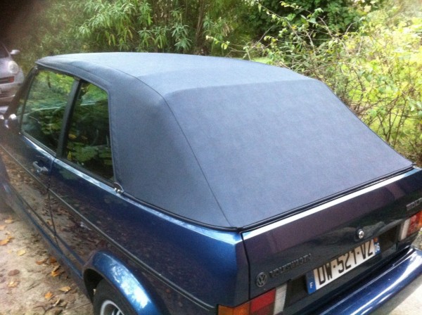

Bonsoir, est-ce que quelqu'un sait comment aligner la capote aux vitres pour que cela soit bien parallèle?voir photo.

Capote neuve ou ancienne?
Vinyle ou tissus alpaga ?
Jul26
Messages : 27
Enregistré le : jeu. août 23, 2018 10:50 am
Prénom : Julio
Âge : 46
Re: Reglage capote
Message par Jul26 »
J'ai la voiture depuis 2 ans et déjà comme ça au moment de l'achat.
C'est meme moi qui avait posé la vitre arriere, jamais posée.
Je dirai donc 4ans mini.

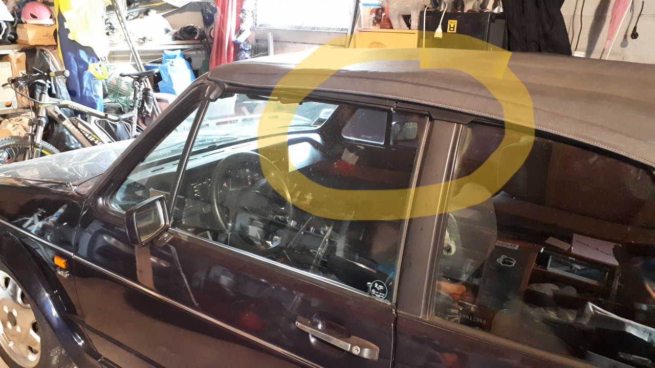

J'ai le même soucis et ma capote est neuve donc je preneur de tout conseil.
Re: Reglage capote
Bizarre sur une capote récente, en General on voit ça sur des capotes d origine en vinyles qui ont séché avec le temps et on fini par se rétracter! J y vois pas non plus un mauvais montage sauf peut être une matelassure trop épaisses :hmmmm essayez déjà de regarder au niveau du réglage des excentrique ça coûte rien!

Tu la trouve assez tendue sur le dessus? Je pensais peut-être a un mauvais collage sur le cadre avant, pas assez tirer vers l extérieur

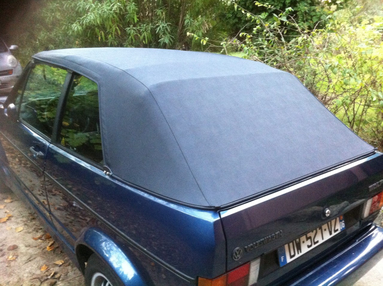

Ça devrait ressembler a ça :?

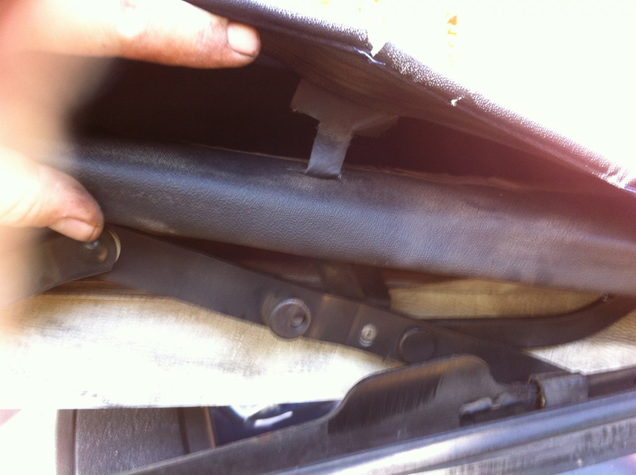

Tu devrais avoir une sangle au milieu qui vient de la capote qui passe a travers le matelas et rivetés sur le cadre?

tu pourrais essayer de bricoler quelques choses, tu n'en vois aucun vestige?
voilà ou elles devraient être

A si trouvé mais déchiré...
Je vais essayer de faire quelques, je vous direz si cela tient.

Effectivement il y'a une lamelle des deux côtés qui ce fixe avec rivés, puis surtouts un câble de chaque côté qui rentre dans la capote, au extrémité

Avez-vous changé les câble par des nouveaux ?car il ce detend avec le temps et il y a des ressorts qui rouille et finis par ce détendre.

C'est sans doute une bonne idée mais si çà se détend çà ne devrait pas avoir pour effet de rétracter la capote...

Capote fermé les câbles doivent être bien tendue
