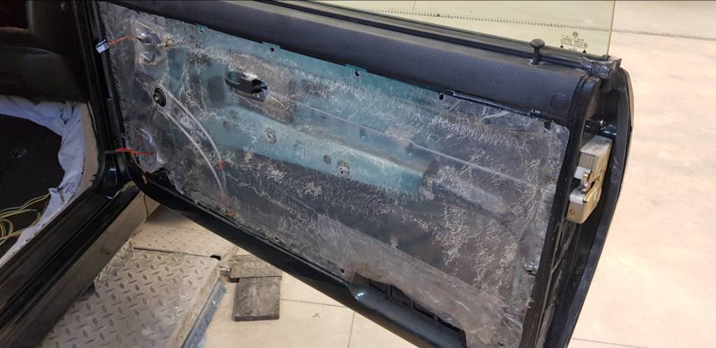

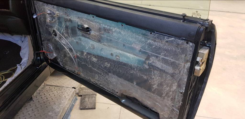

Bonjour les amis,
Voila tout est dans le titre...
J'ai mon loquet de porte conducteur qui est parti de son logement.
J'ai démonté mon panneau de porte, ma poignée, mais je n'arrive pas a ré enclencher le loquet dans son logement.
Il n'y a pas beaucoup de visu, tout étant derrière la contre porte.
J'ai essayé de démonté ma gâche de porte mais une des deux vis est indémontable (margés le WD40 et toutes mes forces :nul )
Peut être me manque t'il une pièce, ou j'ai une pièce de cassée?
Si vous aviez une vu éclatée ou une photo ou une explication, je suis preneur.
A plus.
Nico

Message par norpac76 »
C'est le loquet avec la tige qui sont partis du logement.

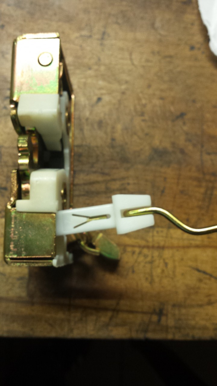

Messages : 34757
Re: Remettre le loquet de porte dans son support
Je n'ai que ça comme photo pour pouvoir t'aider à comprendre le.mécanisme.
Peut être en zoomant tu peux trouver la pièce qu'il te manque ?

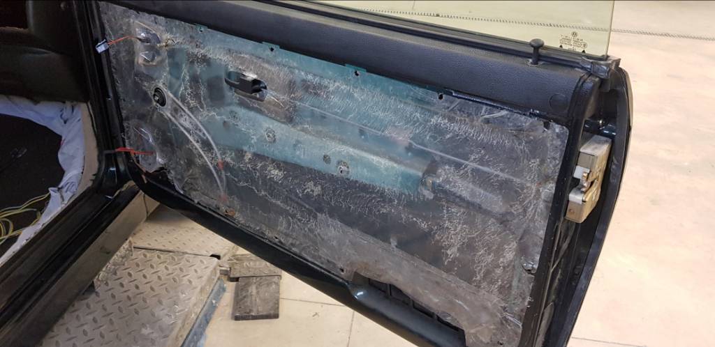

Message par kliketde13 »

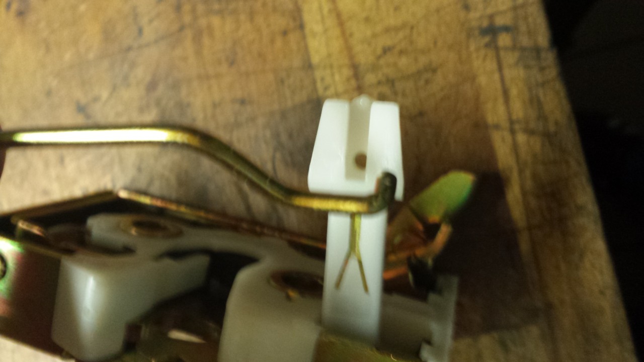

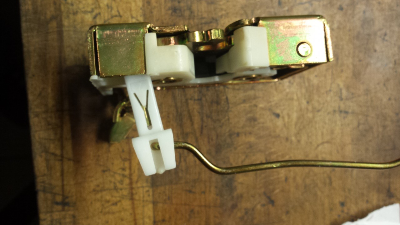

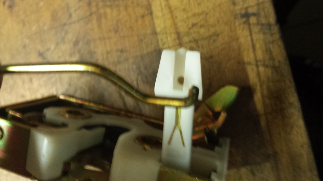

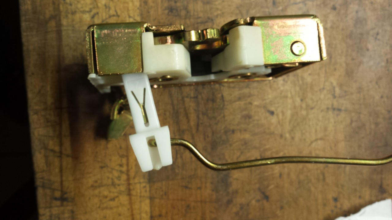

La tige du loquet se met en place en tenant celle-ci à l'horizontale et en la clipsant dans la patte du mécanisme.
Ensuite il faut la redresser vers le haut de la portière pour y visser le loquet.
A mon avis, pour que la tige se décroche du mécanisme, la patte en plastique sur le mécanisme a dû casser.
Quelques photos pour mieux comprendre comment c'est fait.
Messages : 34757
c'est beaucoup plus comprehensible comme.ça
Bon bah c’est fait, j’ai enfin réussi à démonter. Et effectivement on y voit plus clair.
J’ai démonté le loquet sur la longue tige, réussi à remettre cette dite tige dans son emplacement ( d’ailleur Je ne vois pas comment elle a pu en sortir), replacer la tige dans le trou du haut de porte, revissé le loquet, et remis toutes les vis. Et ça fonctionne.....
