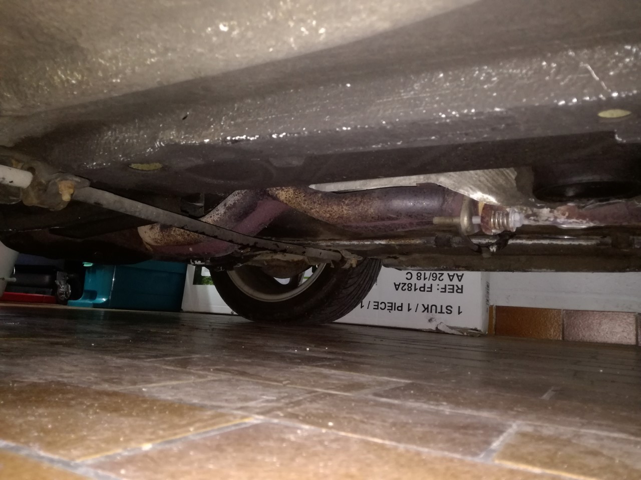

j ai depuis peu un cab 1800cc 95cv moteur JH de 1988 us avec une ligne d echappement supersprint qui "touche de partout" et dans un triste etat
je voudrais donc la changer pour remettre une ligne moins bruyante
j ai regardé pour me procurer une ligne comme celle d origine JH mais personne ne peut me fournir la ligne complete
je dois l acheter en plusieurs fois et chez des fournisseurs différents j ai un peu peur de commander et de ne pas recevoir toutes mes pieces
pensez vous qu une ligne de DX ou autres irait sans trop de modifs?
le collecteur supersprint est en tres bon etat sur la mienne
il ressemble au collecteur d un DX mais avec un raccord a boulonner au bout et non a emboiter
pensez vous que ca soit utile de remonter un catalyseur?si le moteur est bien reglé le co devrait etre dans les normes non?
merci d avance pour vos conseils ou idees
voici une photo de mon collecteur
echappement pour moteur JH

le catalyseur est pas très important sauf pour la pollution,
ce que tu dois absolument avoir c est l’emplacement pour la sonde lamba qui est utiliser pour réguler l'injection.
a part ca la ligne du dx doit etre compatible.

je vais essayer de garder le collecteur supersprint qui lui est en tres bon etat
