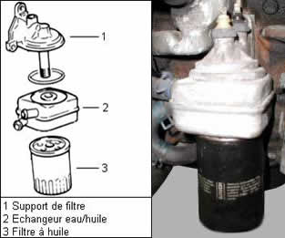

Je viens d'acquérir une superbe Golf Cabriolet Karmann moteur DX 112cv fabriquer en Octobre 1987, quand je soulève le capot pas de radiateur d'huile alors qu'il y en avait un sur mon ancienne GTI 1800 Moteur DX de 1983.
Sur la Cab Il y a deux durites qui arrivent du circuit de refroidissement et qui vont de connecter sur le dessus du filtre à huile, est ce le montage normal ou une modification de l'ancien propriétaire.

radiateur d'huile sur le circuit de liquide de refroidissement (:

Avec une modine qui sert d'echangeur temperature huile/eau.
Mon cab' DX n'a pas de radiateur d'huile ; par contre ma gti 1800 de 1982 en a un.

Salut j ai eu une ex de 87 et maintenant une de 84 et il n y avait pas de radiateur d huile comme sur les coupes. Il y a un mélangeur au dessus du filtre à huile.

Pas un melangeur , sinon ce serait la cata , plutot un echangeur aussi appellé modine. :)

mais oui maintenant tu as un DX avec un échangeur à ne pas en douté :sup
un truc comme ça .....

C est le refroidisseur d huile, pour ça que le liquide de refroidissement passe dedans.. Tschuss
