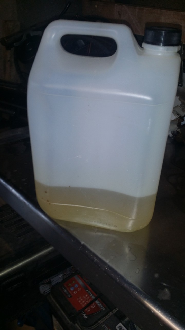

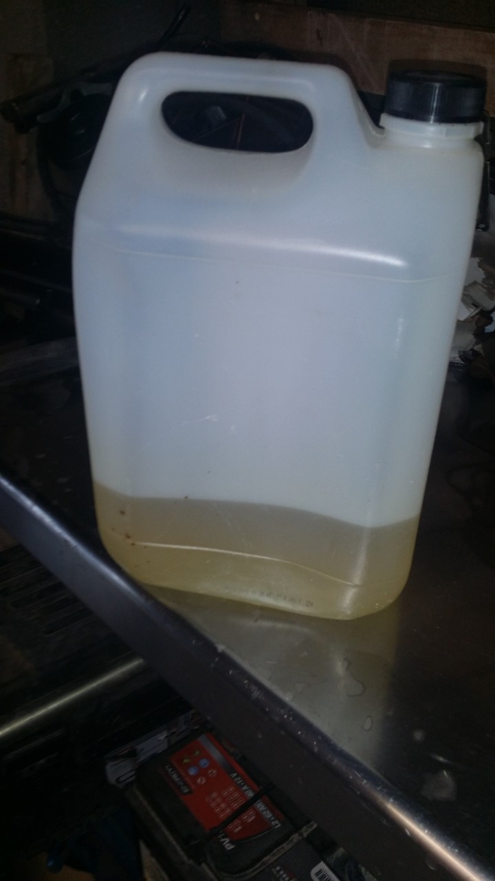

Oui j'avais lu ton topic hier soir.
Mon essence et bien jaune

Effectivement ton essence n'est pas sale, mais tu auras du mal à démarrer avec de l'essence trop vieille.
encore plus si tu as du 98, les composants de l'essence se séparent très vite.
J'ai plus d'expérience sur les motos anciennes et j'ai souvent eu des grosses galères avec de l'essence pourrie.
Vidange ton réservoir et part avec de l'essence neuve.

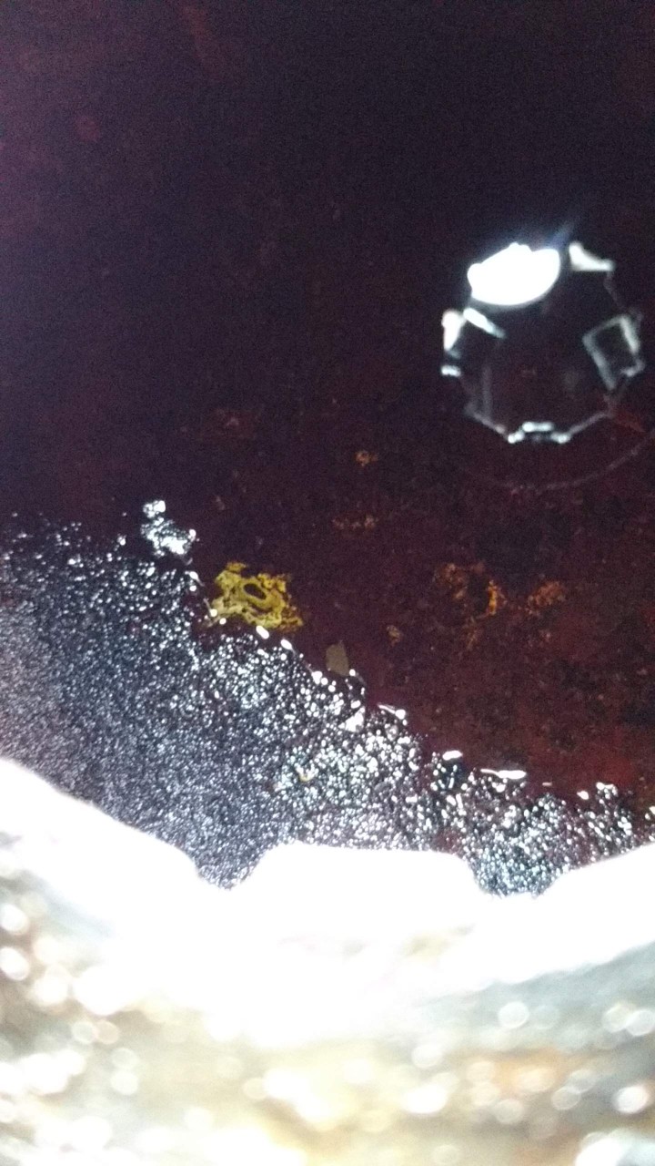

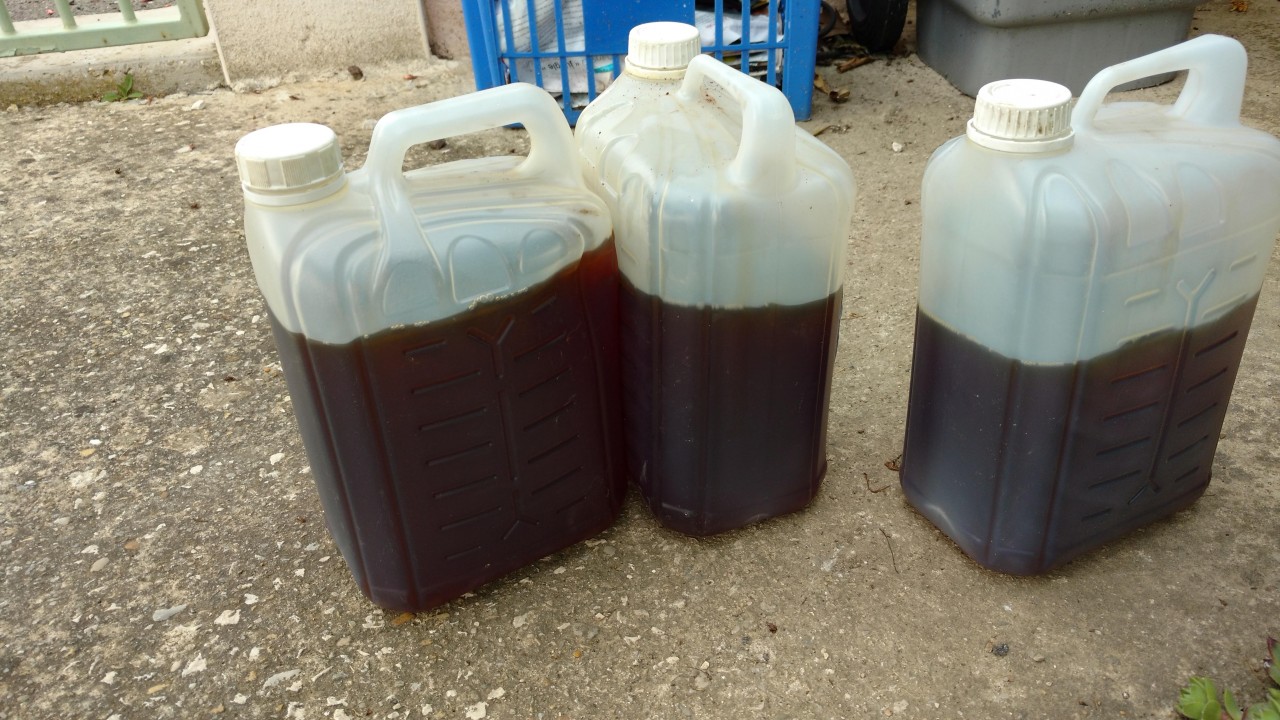

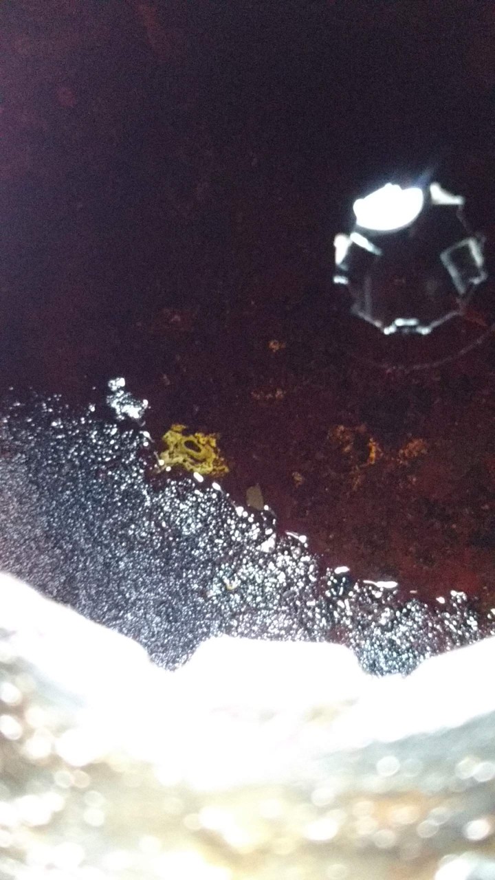

Finalement. Je me lance dans le démontage du réservoir.
Une foi la.pompe enlever, j'ai sifoné et je vois plein de morceau remonter.
Je pense qui est nécessaire que je le vide et que j'essaye de le nettoyer

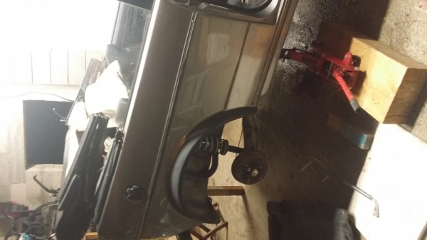

NaTm04
Messages : 155
Enregistré le : ven. oct. 19, 2018 18:26 pm
Re: Est il nécessaire de changer de réservoir ?
Message par NaTm04 »
Pb.
Peux tu me dire comment enlever le réservoir.
J'ai lue un topic mais je ne remet pas la main dessus.
De ce que je retiens ;
Démonter le train arrière (de ce que j'ai vue tous ce fait en dessous) demontage des suspension arrière.
Demontage de la pompe.
Il y a 3 vise de maintient à l'arrière du réservoir et 2 à l'avant.
Y a t il d'autre choses à savoir?
Âge : 66

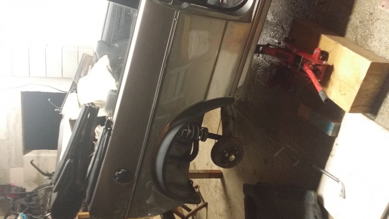

salut, je t'ai redressé ta photo, plus facile après, pour nos yeux! ;)
bon courage pour la suite, et tiens nous au courant!! :)
Merci.
Je ne savais pas que c'était possible désolé.
Je vais lancer la 1er phase ce soir : WD40 lol

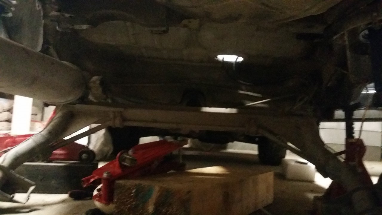

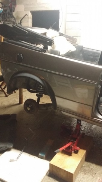

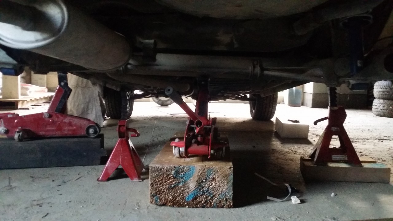

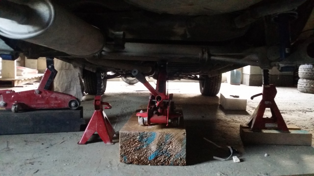

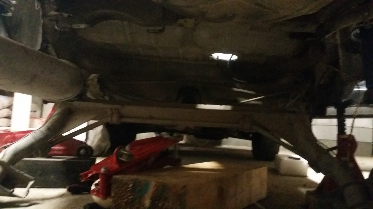

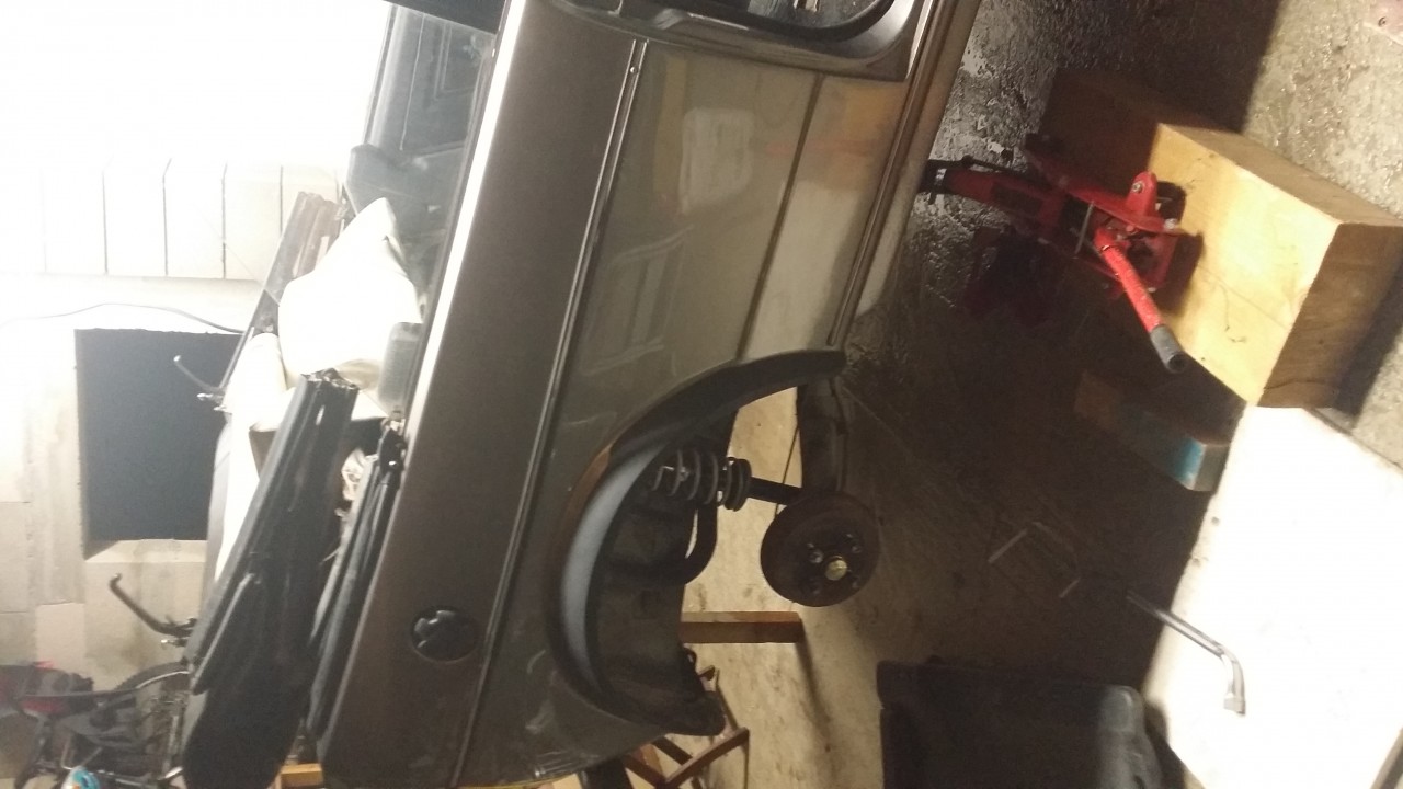

Et voilà.
J'attaque le démontage.
1er étape réussi avec la dépose de la ligne et du train arrière.

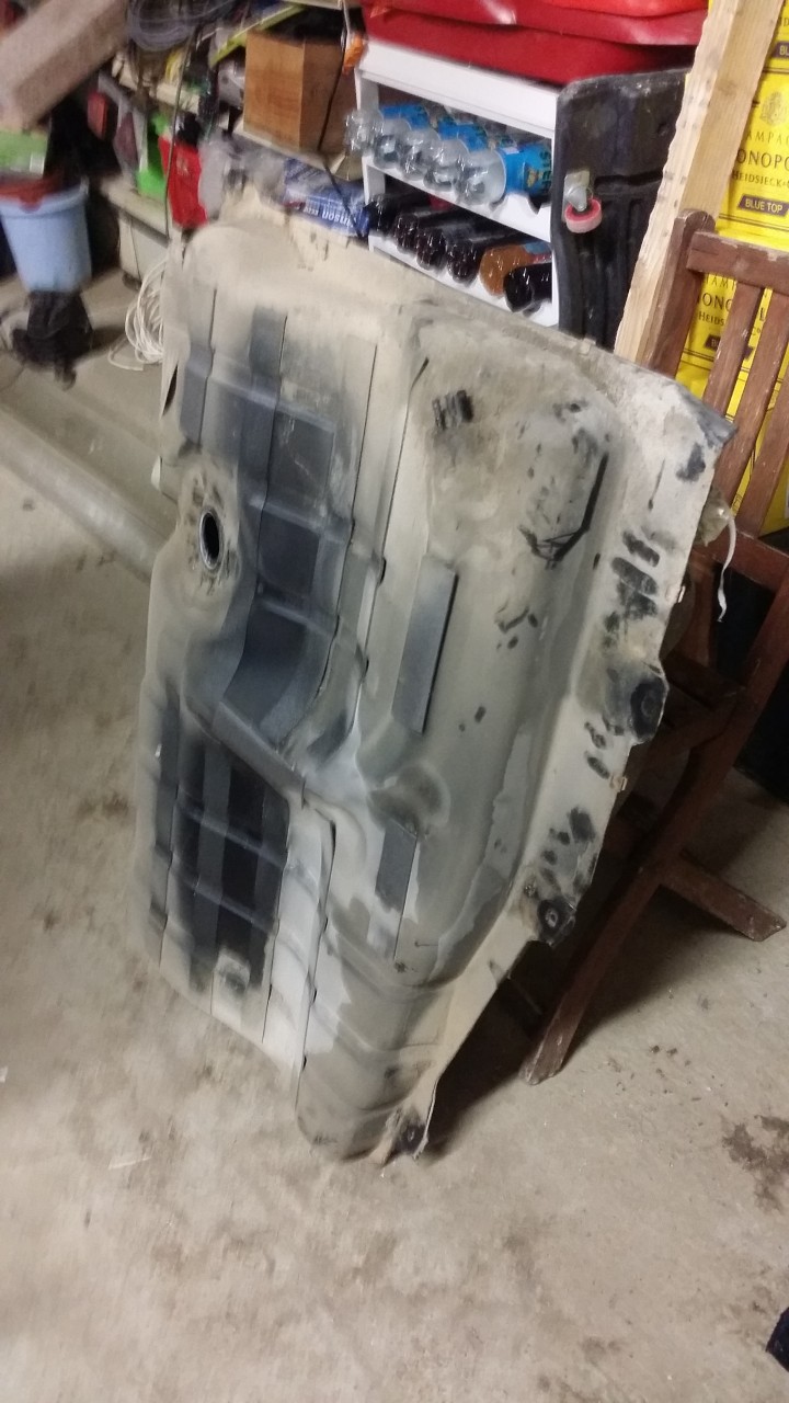

Et voilà.
Ce dernier et venu sans peines

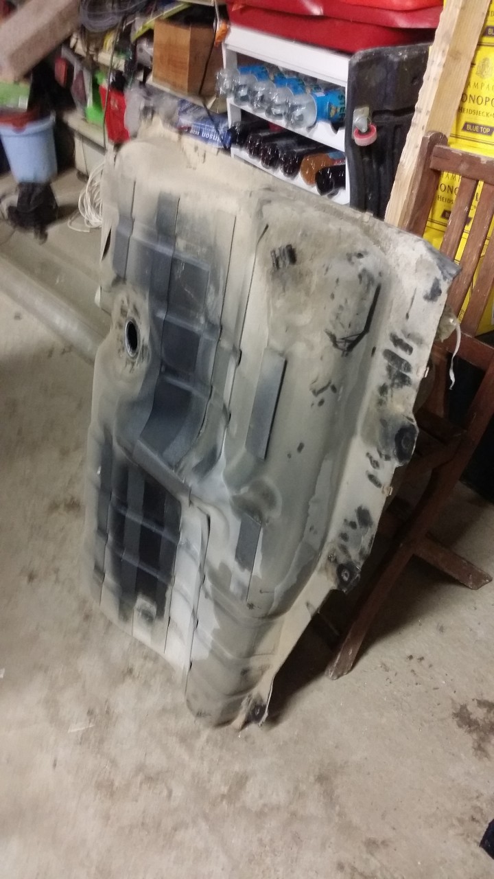

NaTm04
Messages : 155
Après 1 premier nettoyage de la coc de réservoir, l'extérieur et vraiment propre, je me demande si l'on peut nettoyer l'intérieur et si oui comment faire?
J'ai un léger dépôt au fond de rouille et poussière métalic.
Je ne pense pas que ce soit bon pour le carbu.
Dois je racheter un réservoir ou un coup de jet d'eau et séchage suffira.
Merci pour vos conseils
