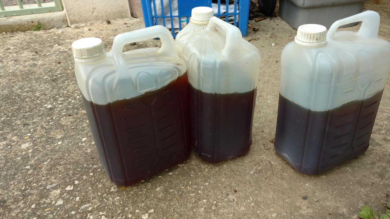

Regarde par la trappe de la jauge l'état de l'intérieur de ton réservoir et vide ton carburant.
la mienne n'avait pas tourné depuis 2008

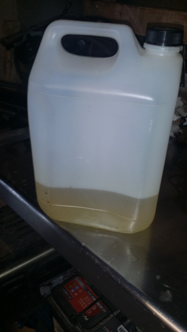

Oui j'avais lu ton topic hier soir.
Mon essence et bien jaune

Posté : mer. oct. 31, 2018 17:39 pm
par Pb1807
Effectivement ton essence n'est pas sale, mais tu auras du mal à démarrer avec de l'essence trop vieille.
encore plus si tu as du 98, les composants de l'essence se séparent très vite.
J'ai plus d'expérience sur les motos anciennes et j'ai souvent eu des grosses galères avec de l'essence pourrie.
Vidange ton réservoir et part avec de l'essence neuve.

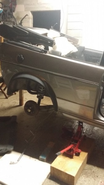

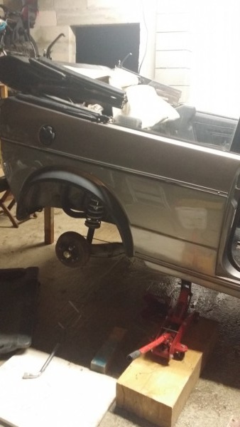

Et voilà.
J'attaque le démontage.
1er étape réussi avec la dépose de la ligne et du train arrière.
