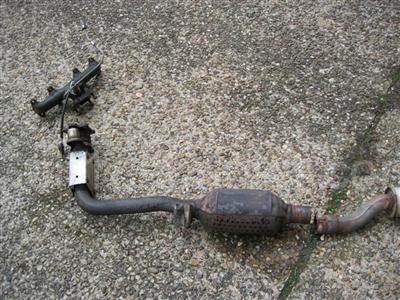

Golf 1, moteur 2H, 2000 a 3000 tours max et raté
- Fichiers joints
- 56d99cd597b97.jpg (73.27 Kio) Vu 1799 fois
- Messages : 34780
Re: Golf 1, moteur 2H, 2000 a 3000 tours max et raté
A mon avis tous tes problèmes viennent du catalyseur.
Si Il y a un bruit en le secouant, Il est HS.
Il a l'air d'origine donc ce n'est pas surprenant.
À vérifier la sonde aussi.
Tout cela peut correspondre à tes problèmes de baisse de puissance.
Merci a toi olive4.
Es ce-que je pourais la debrancher pour voir ci le moteur reagit normalment?
et es ce-que rouler sans la sonde pourais deteriorer mon moteur?
question de faire des test pour localiser l'evantuel probleme de sonde?
- Messages : 16822
Tu peux débrancher la sonde lambda sans risque.
Par contre, si c'est vraiment ton catalyseur qui est obstrué, et empêche donc l'évacuation des gaz brulés, çà ne changera pas grand chose.
Les catalyseurs de seconde monte restent abordables.
https://www.ebay.de/itm/KATALYSATOR-KAT ... Swr3xbv07z

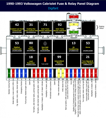

- Messages : 16822
Tu as du toucher à un relais qui ne faisait pas contact
Digifant en position 1
Pompe à carburant en position 2
Tu as aussi un fusible en position 5
viewtopic.php?f=8&t=34614
Pour le reste (plein de carburant, pompe lave glace) c'est quand même moins "lié" à tes problèmes.
Je te remerci pour l'info, je vais par curiositer aller controler c'est relais.
Je vais aussi commander le catalisateur, et faire le montage quand jai le temp.
