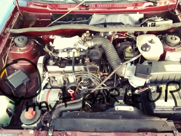

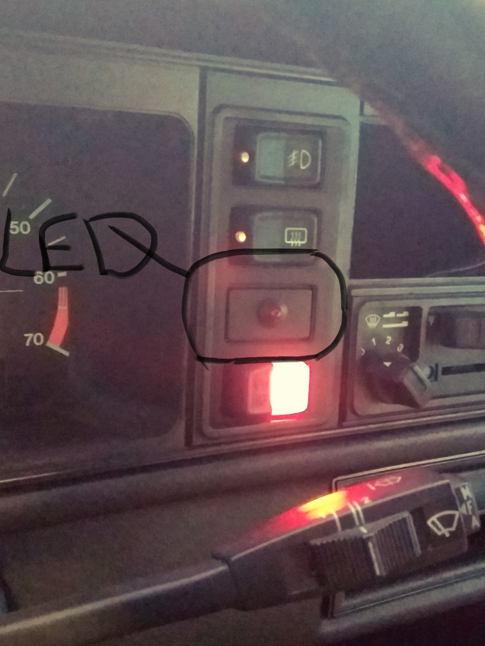

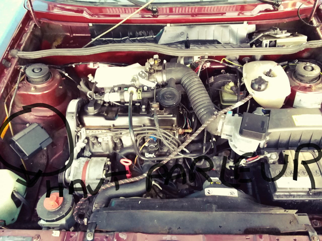

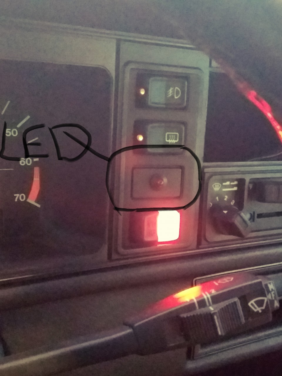

Voila sur ma golf jai sur le tableau un petit led rouge et dans le compartiment moteur jai un haut parleur d'alarm mais que je ne connais pas et ne trouve rien pour m'aider a le comprendre.
Sur le system de haut parleur dans le compartiment moteur y a une trape pour metre la clef et l'activer ou l'eteindre je c'est pas.
Jai beau cherche je trouve pas d'info sur le system.
Es-ce d'origine ou monter par aprais.

Javais la meme chose sur mon cab sait une alarme normalement tu doit avoir une petite télécommande avec 2 bouton sait pour activer et desactiver l alarme et la led rouge salume quand elle est activer et la cle qui se met dans l enceinte est pour eteindre l alarme quand elle sonne .
Ce nest pas dorigine car moi je croit que l ancien proprio lavai monter chez norauto .

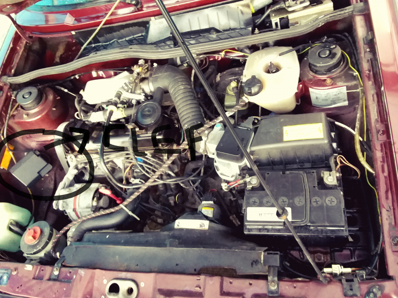

Je suis aller passer quelque heurs sur la petite, et jai enfin trouver le nom de mon system d'alarm avec system anti-démarrage.
La marque c'est ELKRON Model CA 07 EK.
Alor a voir sur les photo, le system et composer de 3 Modules.

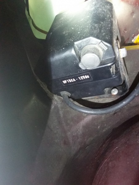

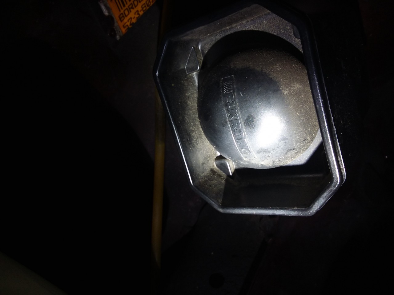

Le premier, c'est le system de siren avec ON/OFF a clef Ref. HP15ca 12vdc. (Que je n'est pas bien sûre)

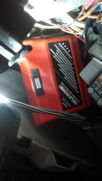

Le deuxiem, Le module principal Ref. CA 07 EK (Orange/Rouge).

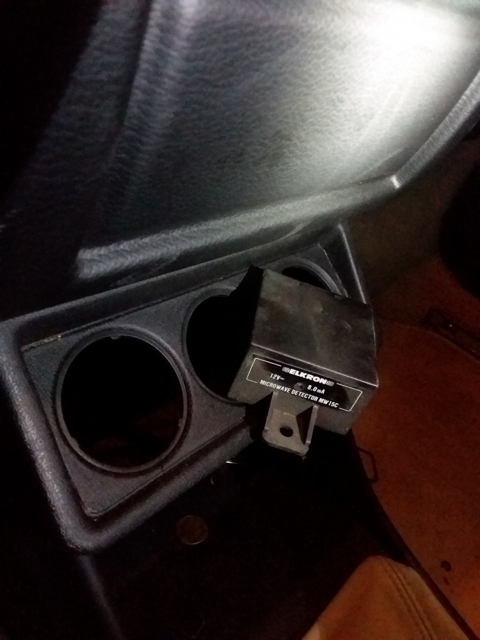

Le troisieme, Le module Ref. Microwave detector MW15C

Je me suis dit je vais démonter la sirene pour voir l'hisoire du ON/OFF a clef.
Le câble et tros court pour pouvoir voir le dos du system don que je les demonter de son support et jai unplug un peut plus loins sur le cable, et la WHOOOAAAAAHOOOUUUAAAAAAAAAA bon vous avez compris, elle c'est mit a me geuler dans les oreilles, clignotants, petit led rouge sur le dash et sirene et que jais dans les mains.
Vite jais débrancher le reste des câbles de la sirene et la le calme revien, mais les clignotants eux continue a faire l'eur taffe, je débranche la batterie, la ben forcement plus rien.
Jai alors démonter le system de sirene et sans tro de blabla jais démonter la serure et retirer les divers pin et resort pour champ libre sans clef. (je tombe sur un test qualité qui date de 06/1992, ca me fait toujours plaisir des truc comme ca) Du coup avec un petit tournevis je peut l'activer et desacitvé. (je vais revoir le system pour mieux me protéger bien sur)
Jai suivie les câbles qui rentre dans l'habitacle, et je retrouve un boitier orange planqué. Rien, pas de led sur le boitier ou autre boutons, mais un jeux de câbles qui sort et qui eux vont dans un autre direction.
Je suis les cables et la j'arrive a la console centrale ou d'erierre la console VDO se cache un autre petit boitier sur le quel et ecris Microwave Detector MW15c. (Le mec ma defoncer la console, il a couper entre le O du centre et se lui de droite pour faire un plus grand trou, alors que démonter la console prend 5 min.)
