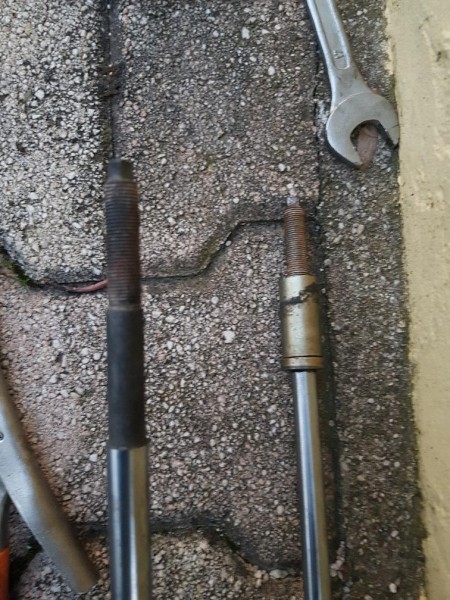

bonsoir, gros problème aujourd'hui en voulant changer mes amortisseurs arrières, le diamètre de la tige de mes anciens amortisseurs et de 10mm alors que sur les nouveaux fournis par Meca de marque Meyle la tige fait 11mm au niveau de l'entretoise placée au dessus de la coupelle, entretoise métal sur laquelle vient se placer la butée caoutchouc, du coup la voiture est restée sur cales dans la rue en attendant leur réponse au problème.Qui a eu ce problème?

pour 1 mm de différence, tu reperce.

oui je crois que je n'ai plus qu'a repercer, à moins que Meca me trouve les bonnes entretoises, merci du conseil...

problème réglé, j'ai réalésé les entretoises à 11mm au lieu de 10, tout est remonté.
