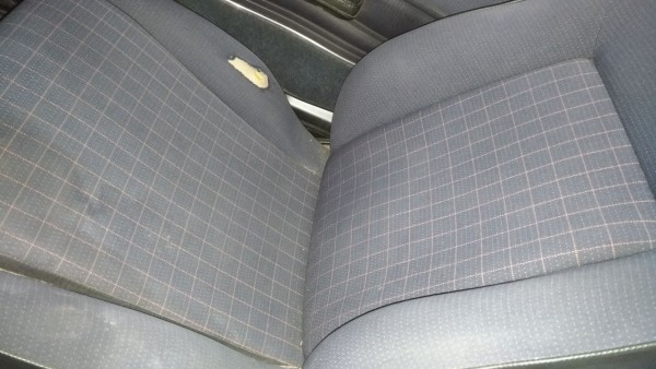

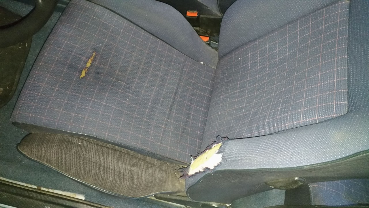

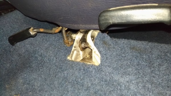

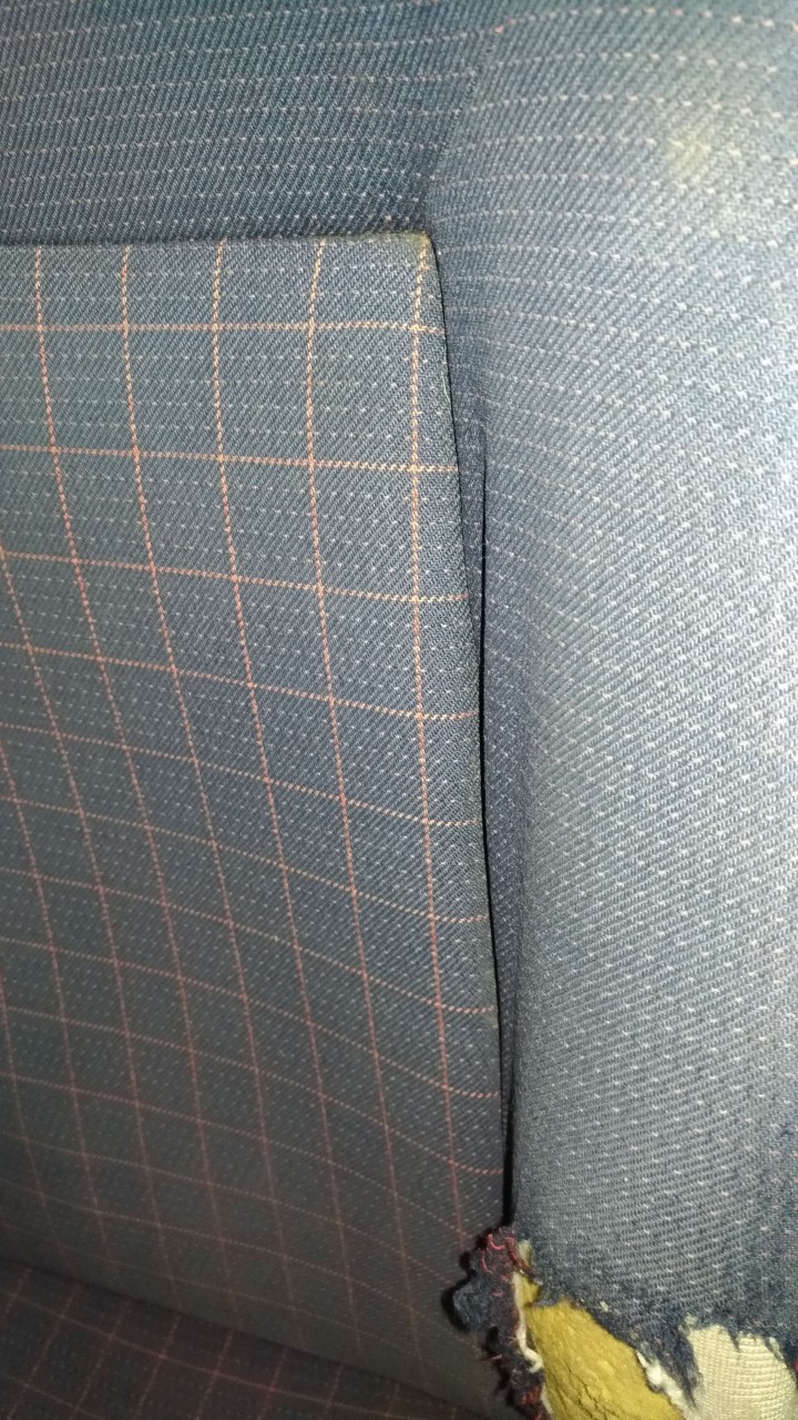

Désolé pour le retard, je n'avais pas vu vos réponses
Voici les photos du siège
Mon père sur sa golf 1, a eu le soucis d'avoir 2 armatures différentes. impossible de monter les nouveaux sièges.
Pour les miens, je souhaite changer les sièges et je ne sais pas s'il existe plusieurs montage.
Je crois savoir qu'il existe certains modèle, comme la mienne qui dispose du réglage du siège en hauteur 'manette de droit sur la photo

Re: Existe-t-il plusieurs montage pour les sièges?
Les sièges avec réglage en hauteur sont les moins diffusés.
A part en occasion, pas d'autre choix...
