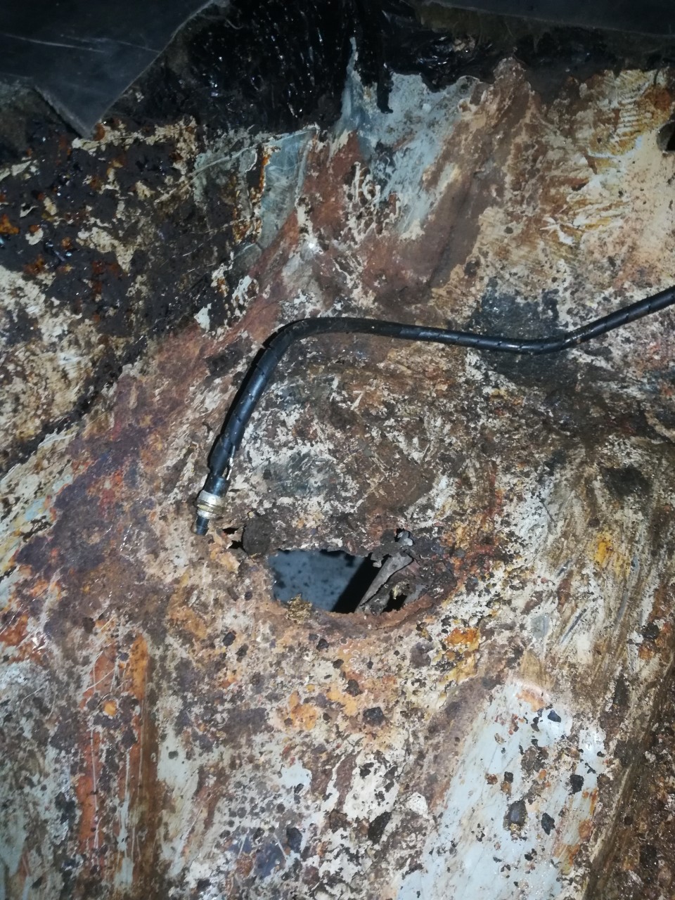

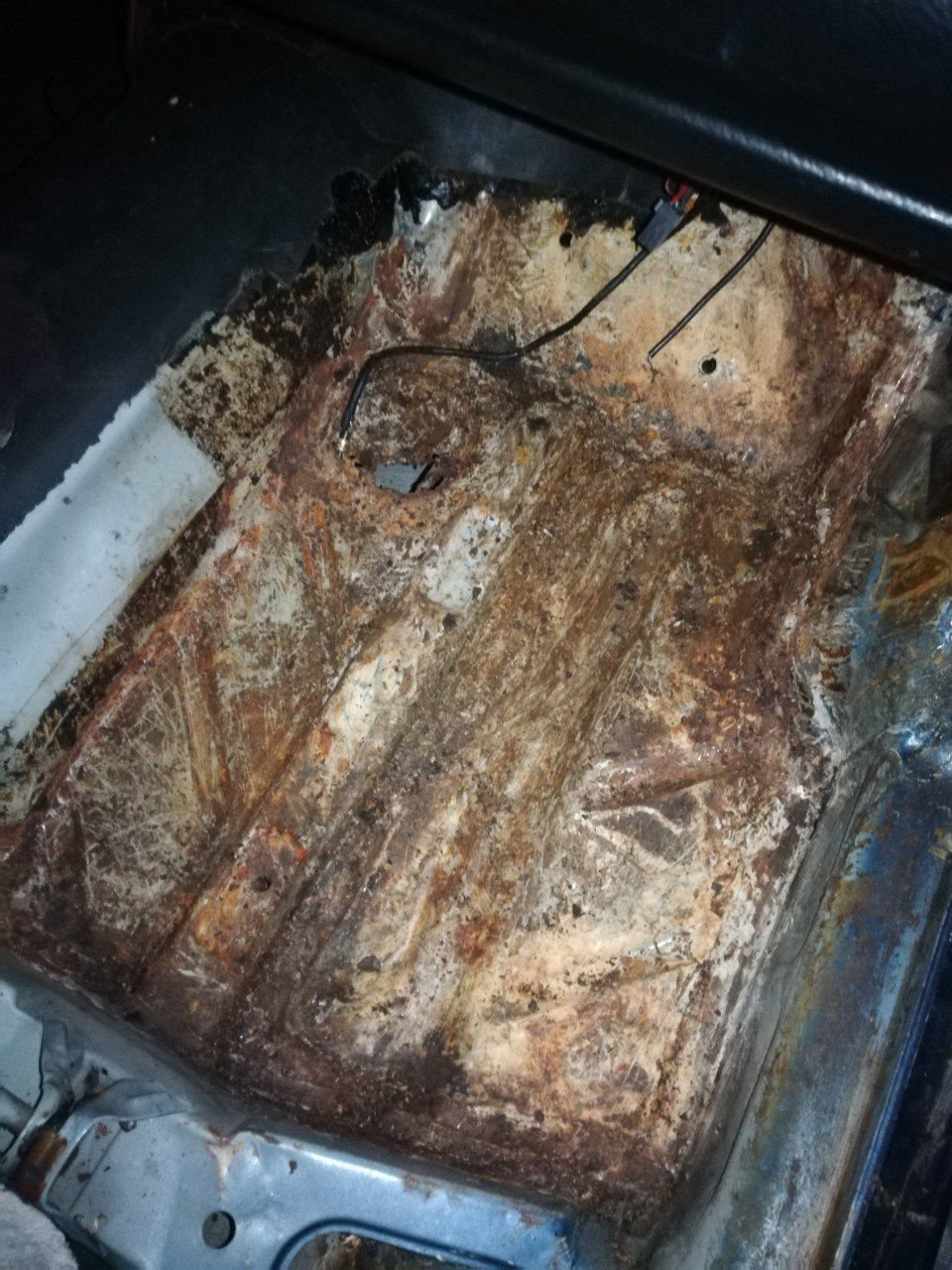

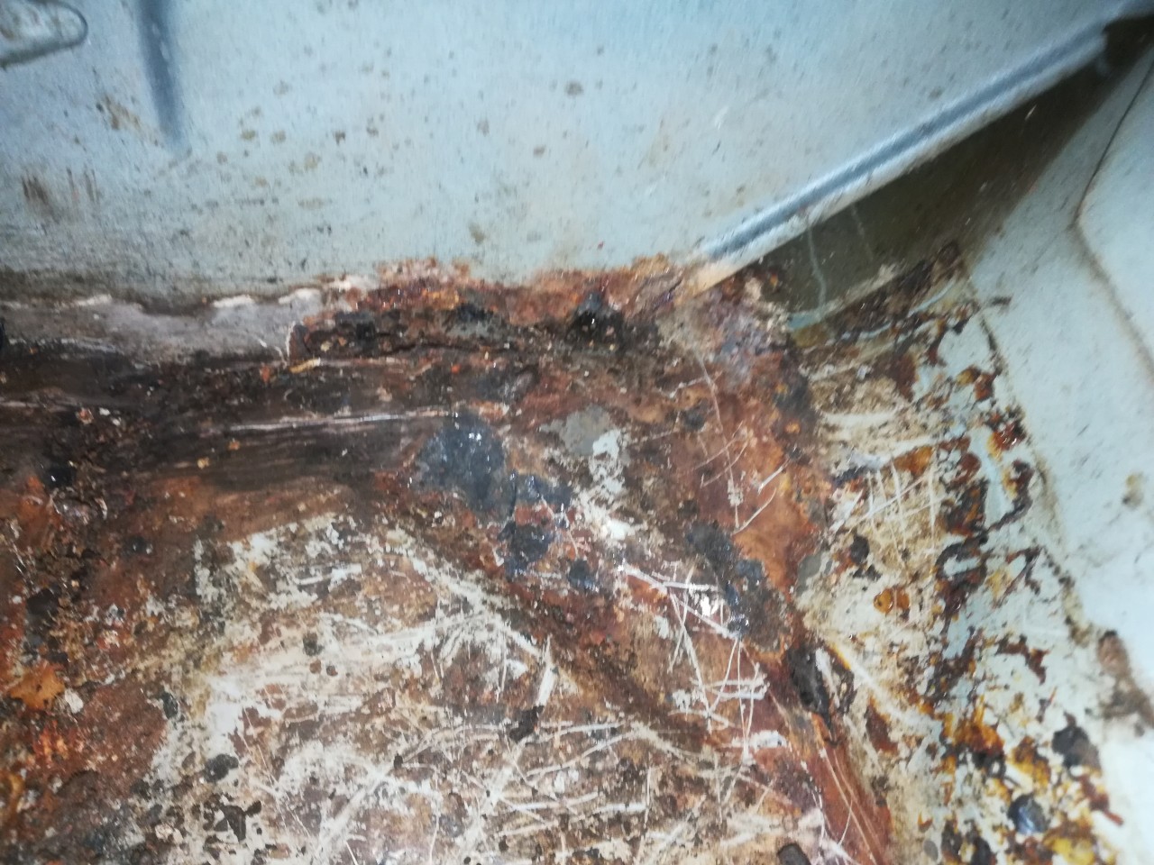

Salut les amis golfistes,
Je viens de découvrir que le plancher passager de ma petite gli est attaqué par la rouille.. et elle est bien présente et perforante.. localisation : sur le plancher passager avant (de l'arrière du passage de roue avant, à la délimitation plancher avant / arrière) avec un trou d'environ 15 cm de diamètre juste au droit du pare genou côté levier de vitesse et un autre trou vers la délimitation plancher avant/arrière. (Je vais essayer de joindre des photos pour être plus clair) Bref je suis deg, après avoir fait reprendre la baie de pare brise.. et vu qu'une bonne nouvelle n'arrive jamais seule, j'ai en même temps découvert de la tôle qui semble fort redressée au niveau de l'arrière du passage de roue du même cote.. donc je pense qu'elle a du taper un peu dans le passé ce qui expliquerait le carrossage negatif et qu'elle tire a droite..
Voilà pour bien finir l'année pour moi :nul :mad :-P
Du coup j'aurai besoin d'éclairement et d'aide pour les questionnements suivants :
1) peut on réparer en local en apportant de la matière par soudure ou doit on remplacer l'ensemble du plancher avant droit?
2) j'avais constater la présence d'eau plusieurs fois au niveau du plancher arrivere du même côté, j'ai l'impression que l'eau se soit écoulée vers l'avant d'où la rouille sur le plancher avant?
3) d'où peut venir cette eau? Joint lèche vitre fatigué (c'est mon cas)? Autre jointa vérifier?
4) j'ai bien dégagé la zone merdique, qu'elle est la méthodo a suivre pour la suite?
5) si vous avez des idées du budget pour refaire le plancher avant et traitement châssis complet en carrosserie ?
A savoir que j'ai bien l'intention de sauver la petite et par mes propres moyens doucement s'il le faut..
Merci par avance de vos retour avisé :(
Au plaisir de vous lire passer une bonne fin d'année :Rock_On_: :alcolo

Deja , pas d'affolement , il n'y a rien de tres grave.
En regardant la photo , je dirai que cela a perforé au niveau d'un bouchon de caisse ; si c'est le cas il suffit de le decoller et le replacer si la rouille ne s'est pas etendue au dela.
Dans ton cas , il te faut decouper a la meuleuse avec un petit disque TOUTE la partie perforée jusqu'a retrouver de la tole saine , en faisant un carré ou un rectangle de facon a pouvoir facilement re-creer une tole de remplacement.
Dans ta situation , un rond pourrait etre plus approprié.
Pour info , tole acier de 0.75 mm d'epaisseur.
Une fois cela fait , tu soudes par points la tole neuve dans l'emplacement decoupé , attention de ne pas trop chauffer car cela deformerait le reste , puis meulage pour obtenir une surface plane et enlever l'excedent de soudure.
Et bien sur , application ensuite des produits anti-rouille classiques , et finition.
Si tu veux de la tole 0.75 , fais le moi savoir , j'en ai en quantité.

Deja , il te faut revenir a la tole saine pour bien estimer les degats , brosse metallique et perceuse par exemple,
Si tu ne peux pas acceder correctement , tu enleves au mieux la corrosion et tu traites avec un produit specifique rouille.
Mieux que le frameto , je te conseillerai le dinitrol .
LIGHTER = FASTER !!!
